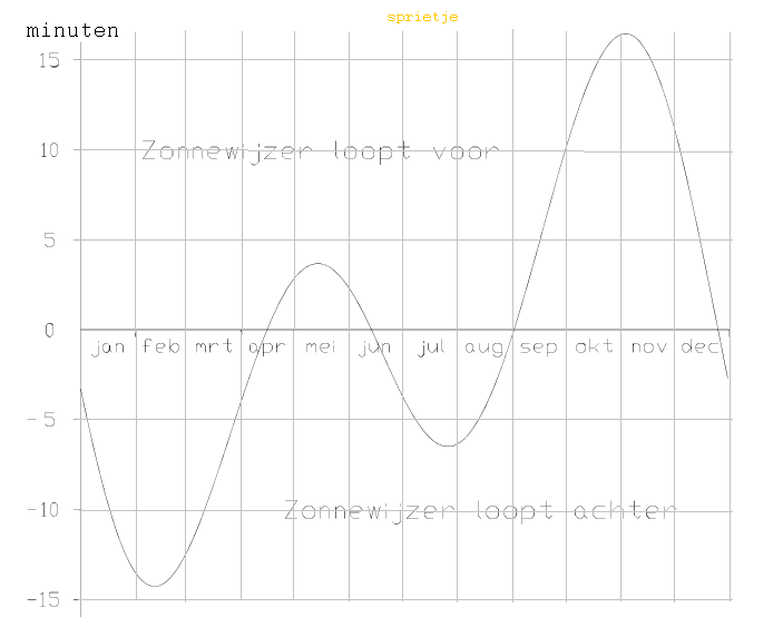

Sprietje Geplaatst: 15 juni 2017 Geplaatst: 15 juni 2017 Beste jouleOf het wel of niet snel veranderd hangt af van de tijd van het jaar.Een zonnewijzer heeft hier ook last van want ook een zonnewijzer geeft niet het gehele jaar door de juiste tijd aan.Bekijk de grafiek die ik heb bijgevoegd. Hoe steiler de lijn loopt, hoe sneller dagelijks de tijd veranderd dat de zon achter een bepaalde satelliet staat.Loopt de lijn bijna horizontaal, dan is er nauwelijks verschil tussen enkele dagen.Wil je weten op welk tijdstip de zon precies in de richting van een satelliet staat, gebruik dan deze site: http://www.satellite-calculations.com/Satellite/lookangles.htmTja, en een Triple-lnb is gemaakt voor een schotel van 60cm, niet voor een schotel van 85cm.Een triple-lnb is prima te bebruiken op een Triax 78. Dan geeft die meer signaal dan op een Triax 64. Het uitrichten luistert alleen veel nauwer.In IJbergen moet een triple-lnb 12,8 graden schuin gezet worden, de Astra 28,2 het hoogste, de Astra 19,2 het laagste.
