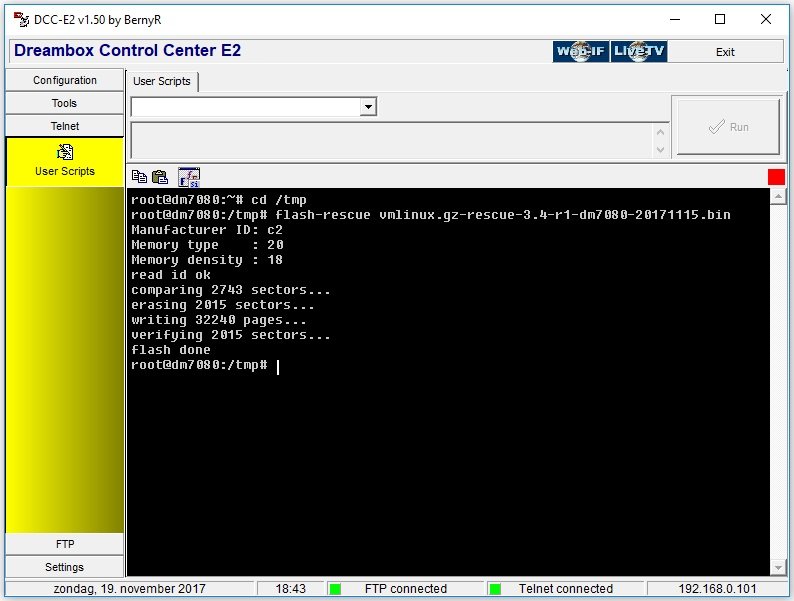

moet ik dit zo ingeven
zo als bij het voorbeeld
krijg canot acces file
moet ik de file eerst in de temp  zetten van de box ?

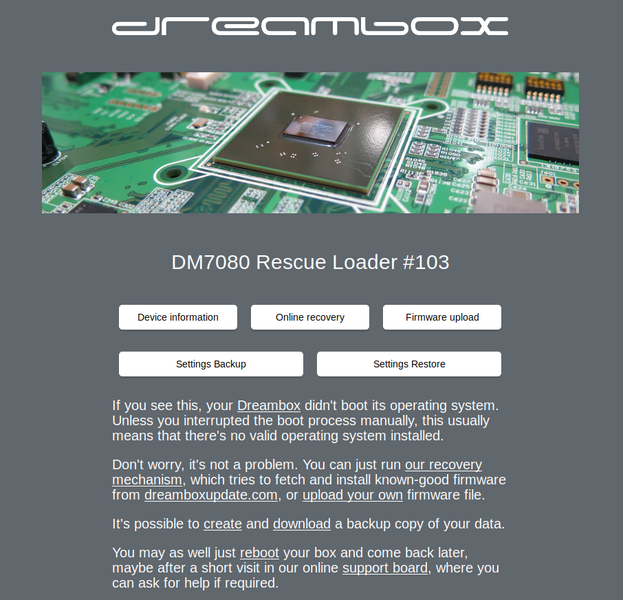

DM7080 Rescue Loader #103
Device information Online recovery Firmware upload
Settings Backup Settings Restore
If you see this, your Dreambox didn't boot its operating system. Unless you interrupted the boot process manually, this usually means that there's no valid operating system installed.
Don't worry, it's not a problem. You can just run our recovery mechanism, which tries to fetch and install known-good firmware from dreamboxupdate.com, or upload your own firmware file.
It's possible to create and download a backup copy of your data.
You may as well just reboot your box and come back later, maybe after a short visit in our online support board, where you can ask for help if required.
dit zie ik nu naar dat ik het in tel net heb in geven
en hij alles netjes heeft gedaan
zoals op de afbeelding

heb het nu manueel gedaan zoals op de afbeelding die jij mij stuurde

er staat newnigma oe 2.5 op
dit zie ik  DM7080 Rescue Loader #103
na de telnet update zoals door jou aangegeven

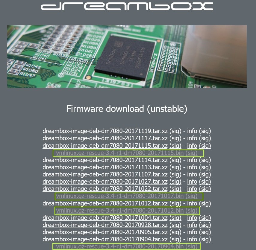

Klopt #103 is de laatste versie. Enkel wordt deze versie #103 (vmlinux.gz-rescue-3.4-r1-dm7080-datum) regelmatig bijgewerkt (zie datum)
Ik zet altijd de 2 gedownloade files (.bin en .sig)  in /tmp
en doe dan een manuele installatie
aangepast door satmaat
dan moet het goed zijn bedankt voor je hulp en info top man
