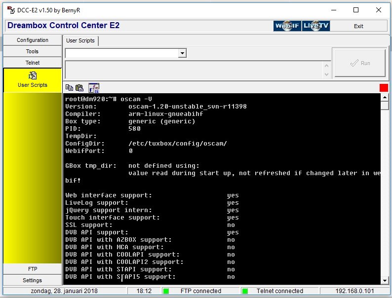

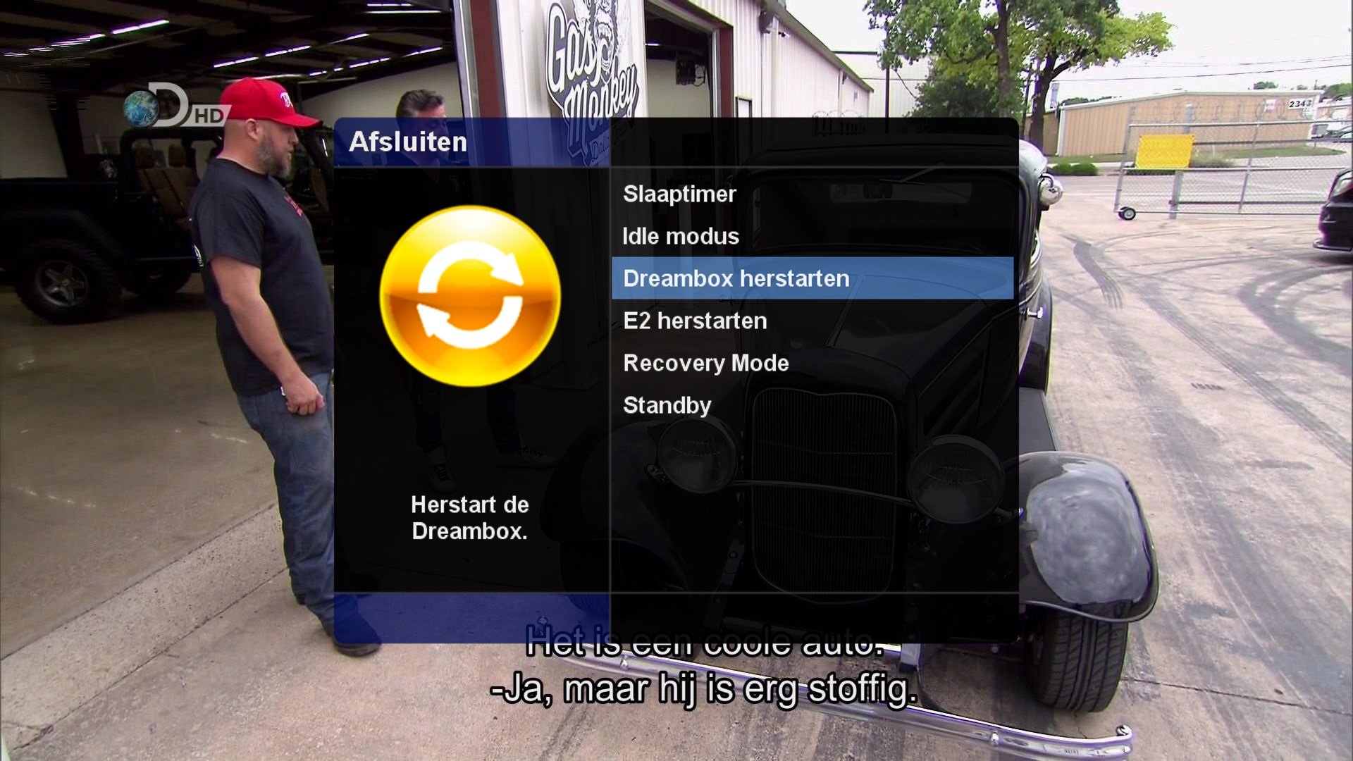

Uiteindelijk de DM920 in werking gekregen. Nu nog wat testen waarom dit niet voorheen ging.
Had je na oscam installatie,  de eerste keer de box wel volledig opnieuw opgestart ?
Indien niet, kan het daaraan gelegen hebben, dat het niet werkte.
aangepast door satmaat
