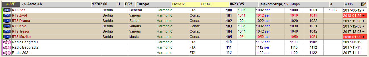

Sprietje Geplaatst: 2 februari 2018 Geplaatst: 2 februari 2018 (aangepast) Op de site van Kingofsat staat: Astra 4A (4.8°E), 2017-06-12 RTS Sat is back on 12702.00MHz, pol.H SR:8623 FEC:3/5 SID:100 after a break ( PID:1001[MPEG-4]/1002 - FTA). Lijkt me sterk dat die transponder niet actief is als er op 29 jan. nog twee zenders zijn bijgekomen. 2 februari 2018 aangepast door Sprietje
