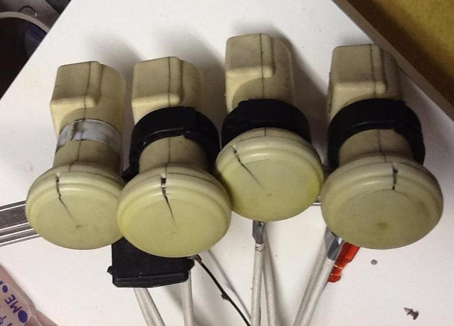

stevie-v Geplaatst: 1 maart 2018 Geplaatst: 1 maart 2018 (aangepast) In Spanje kan de zon de boosdoener zijn hier in NL is het ook de vorst die daarvoor kan zorgen. Persoonlijk denk ik dat plastic veel eerder hard word en barst door de invloed van kou dan door warmte. Met andere woorden ik denk dat kou een slechtere invloed heeft op het plastic dan warmte m.b.t. barsten. Of het neppers waren.....hoe weet ik dat? 1 maart 2018 aangepast door stevie-v VU solo 4k ,twin satelliet tuner en 1 kabel tuner en VU solo se v2 ,dual kabel tuner...E85 Maximum multi focus schotel en een Triax 88cm schotel met een 2 way Triax lnb rail....5.0w 0.8w 4.8e 9.0e 13e 19.2e 23.5e 28.2e....VTI 14.0.5 - 6 Inverto black ultra twin lnb's en 2 Alps twin lnb's, Nvidia shield tv.
Sprietje Geplaatst: 1 maart 2018 Geplaatst: 1 maart 2018 Kunststof kan veel tegen tegen kou en regen dan tegen UV-straling. Bij UV-straling gaan de weekmakers uit het plastic en wordt hard, bros en krimpt. Door het krimpen scheurt het plastic, zie de bijlages van goedkope Chinese zooi.
stevie-v Geplaatst: 1 maart 2018 Geplaatst: 1 maart 2018 (aangepast) Het gebeurde hier enkel in koude periodes dus niet in de zomer dus blijkbaar hadden ze hier meer last van de kou dan van de warmte. De barst was lang niet zo heftig dan op jou foto te zien is, het waren trouwens barsten, geen scheuren. 1 maart 2018 aangepast door stevie-v VU solo 4k ,twin satelliet tuner en 1 kabel tuner en VU solo se v2 ,dual kabel tuner...E85 Maximum multi focus schotel en een Triax 88cm schotel met een 2 way Triax lnb rail....5.0w 0.8w 4.8e 9.0e 13e 19.2e 23.5e 28.2e....VTI 14.0.5 - 6 Inverto black ultra twin lnb's en 2 Alps twin lnb's, Nvidia shield tv.

Sprietje Geplaatst: 2 maart 2018 Geplaatst: 2 maart 2018 Heb je daar een foto van? Heb ik nog nooit gezien.
