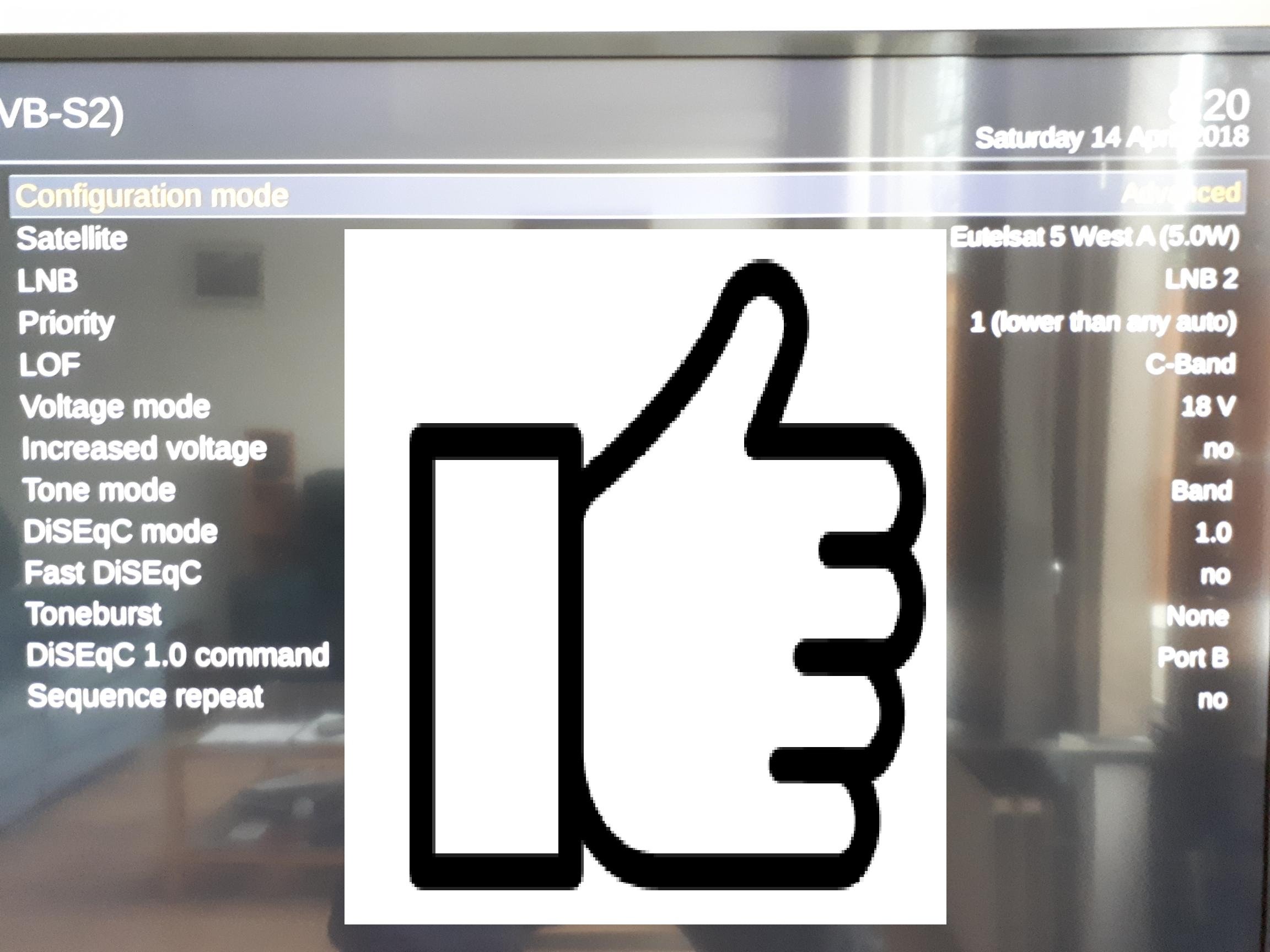

powersofts Geplaatst: 13 april 2018 Geplaatst: 13 april 2018 Ik heb een draaibare schotel met 3 Lnb's erop, 1x Ku band en 2 tbv C band ontvangst. Ben een beginner met c band ontvangst overigens. Mijn ontvanger: VU+ 4K Zero. Schotel is goed uitgericht en vangt op Ku band satellieten vanaf 66 oost t/m 30 west. Vandaag de spaun switch aangesloten om met de revolver uiteindelijk de C band lnb's in beeld te krijgen. In mijn Zero 4K ontvanger configuratie mode 'advanced' gekozen. Op de spaun switch zit op poort 1: Ku lnb op poort 2: circ c lnb en poort 3: lin C lnb. Wat ik ook kies in dat advanced menu op mijn afstem satelliet, ik blijf de Ku signalen ontvangen, terwijl deze op poort 1 zit. Ik zou verwachten dat zodra ik de volgende instellingen doe( LNB 1 is C band, diseqc mode 1.2 , diseqc 1.1 command is input 2) dat dan het Ku signaal zou verdwijnen omdat dan de c band wordt 'aangezet'. maar dat is dus niet, ik blijf beeld houden van de Ku band. het lijkt wel of die spaun switch niet schakelt, maar steevast poort 1 (Ku lnb) doorgeeft. Wat is hier aan de hand?

a33 Geplaatst: 13 april 2018 Geplaatst: 13 april 2018 (aangepast) 2 uur geleden zei powersofts: Ik zou verwachten dat zodra ik de volgende instellingen doe( LNB 1 is C band, diseqc mode 1.2 , diseqc 1.1 command is input 2) ... Wat is hier aan de hand? De SAR411 is als ik het goed heb een Diseqc 1.0 switch, dus geen diseqc 1.1 switch. Dus je moet in het menu de diseqc 1.0 commandoos geven: A/B/C/D of AA/AB/BA/BB of hoe die in jouw ontvanger ook worden aangeduid. De diseqc 1.1 commandoos kunnen dan uit. groet, A33 13 april 2018 aangepast door a33 Tip: Als je reageert op een post, geef dan altijd een citaat van de (gehele) post waar je op reageert. Sommige leden kunnen namelijk hun oorspronkelijke posts achteraf nog wijzigen, en wel veel langer dan de sinds jaar en dag in de huisregels (voor alle leden) vermelde periode van 30 minuten. Dat dat inbreuk doet aan de continuïteit van de foruminhoud, en een ongelijk speelveld creëert, wordt kennelijk (helaas) niet belangrijk geacht.

powersofts Geplaatst: 14 april 2018 Auteur Geplaatst: 14 april 2018 Het is gelukt om de eerste zenders te ontvangen met mijn circulaire lnb.De oplossing: 13V of 18V invullen in het veld 'voltage mode'. Dit had ik op band staan. Het lastige is nu dat ik telkens met de hand de 13V en 18V moet instellen om de Links of Rechtse c band signalen te kunnen ontvangen.Is er geen slimme oplossing dat de ontvanger zelf schakelt tussen 13/18v op het moment het nodig is?
a33 Geplaatst: 14 april 2018 Geplaatst: 14 april 2018 Voltage mode op 'polarity' zetten? Hoe moeilijk kan het zijn? Tip: Als je reageert op een post, geef dan altijd een citaat van de (gehele) post waar je op reageert. Sommige leden kunnen namelijk hun oorspronkelijke posts achteraf nog wijzigen, en wel veel langer dan de sinds jaar en dag in de huisregels (voor alle leden) vermelde periode van 30 minuten. Dat dat inbreuk doet aan de continuïteit van de foruminhoud, en een ongelijk speelveld creëert, wordt kennelijk (helaas) niet belangrijk geacht.
powersofts Geplaatst: 14 april 2018 Auteur Geplaatst: 14 april 2018 juist, en als voltage mode op polarity staat dán werkt het dus niet! als voltage mode op 13v of 18v staat werkt het wel.

a33 Geplaatst: 14 april 2018 Geplaatst: 14 april 2018 (aangepast) 5 uur geleden zei powersofts: juist, en als voltage mode op polarity staat dán werkt het dus niet! Je schreef eerst dat je 'm op 'band' had staan. Maar je hebt 'm dus ook op 'polarity' geprobeerd? 3 uur geleden zei powersofts: ... ik weet dat ik de E2Morph883 settings erin heb zitten en als ik de lijst bekijk in het dreamset programma dan zie ik daar alleen H, V , L,R staan. per transponder kan ik niets vinden. Heb je zelf een blind scan gedaan met voltage mode polarity? Of gebruik je een voorgebakken zenderlijst, die bij die settings zit? Bij een gregorian schotel draaien de L/R polarisaties nog een keer extra, als ik het wel heb, dus misschien is het zo dat een zenderlijst daardoor ook nog eens extra gedraaide polarisaties heeft opgeslagen die bij jou niet kloppen. Dat kan je natuurlijk zelf nagaan, door de polarisatie van de zenders die je ontvangt met 13 of juist met 18 volt te vergelijken met kingofsat of lyngsat of flysat. Groet, A33 14 april 2018 aangepast door a33 Tip: Als je reageert op een post, geef dan altijd een citaat van de (gehele) post waar je op reageert. Sommige leden kunnen namelijk hun oorspronkelijke posts achteraf nog wijzigen, en wel veel langer dan de sinds jaar en dag in de huisregels (voor alle leden) vermelde periode van 30 minuten. Dat dat inbreuk doet aan de continuïteit van de foruminhoud, en een ongelijk speelveld creëert, wordt kennelijk (helaas) niet belangrijk geacht.
powersofts Geplaatst: 14 april 2018 Auteur Geplaatst: 14 april 2018 Ik heb tegenwoordig geen gregorian schotel maar een laminas 1800 hier staan, voorheen had ik inderdaad wel een gregorian 120. een blind scan heb ik niet gedaan, maar gebruik vast settingslijst en soms laat ik hem scannen met een transponder uit lyngsat. "voltage mode" stond de hele tijd op "polarisatie" toen ik telkens maar geen c band zender kreeg. "Tone mode" stond en staat nog steeds op de waarde 'band', daar ben ik nooit aangekomen. Ik kreeg pas ontvangst op c band toen ik 13V en 18V ging invullen bij 'voltage mode'. Hoe zou volgens u het veld 'tone mode' dan moeten staan als ik 'voltage mode' toch weer ga instellen op 'polarisatie'. Ik heb gemerkt dat bij aansturen met 18V ik ontvangst heb van Circ Rechts. Bij 13V ontvangst van Circ Links. dank voor het meedenken.
trust Geplaatst: 14 april 2018 Geplaatst: 14 april 2018 19 minuten geleden zei powersofts: Hoe zou volgens u het veld 'tone mode' dan moeten staan als ik 'voltage mode' toch weer ga instellen op 'polarisatie'. Ik heb gemerkt dat bij aansturen met 18V ik ontvangst heb van Circ Rechts. Bij 13V ontvangst van Circ Links. dank voor het meedenken. De plaat in de C lnb in de andere positie zetten zal het probleem wel oplossen Het verschil tussen theorie en praktijk is mijn uitdaging . Octagon SF8008 4K Edision Primo IP S2 Dr.HD F16 1.8 m ChannelMaster Offset in tuin 53º E - 45º W Jaeger SMR 1224 Usals met 5 Lnb wisselaar 2x Ka - Ku - C band Lin / Circ 1.2 m Echostar Offset aan schuur 53º E 34.5 W Twoteck Twinrotor met 3 Lnb wisselaar Ku - Ku low - Ka
powersofts Geplaatst: 14 april 2018 Auteur Geplaatst: 14 april 2018 ok, dus in de huidige circulaire lnb het schotje eruit en 90graden draaien en erin terugzetten. zou geweldig zijn.
powersofts Geplaatst: 14 april 2018 Auteur Geplaatst: 14 april 2018 (aangepast) Super bedankt Trust, dit geeft me weer vertrouwen in dit mooie systeem Het werkt nadat ik het schotje van positie heb veranderd. Nu kan ik met de optie 'polarisatie' zowel Links en Rechts ontvangen, wat een opluchting!! Nogmaals dank! 14 april 2018 aangepast door powersofts 1
