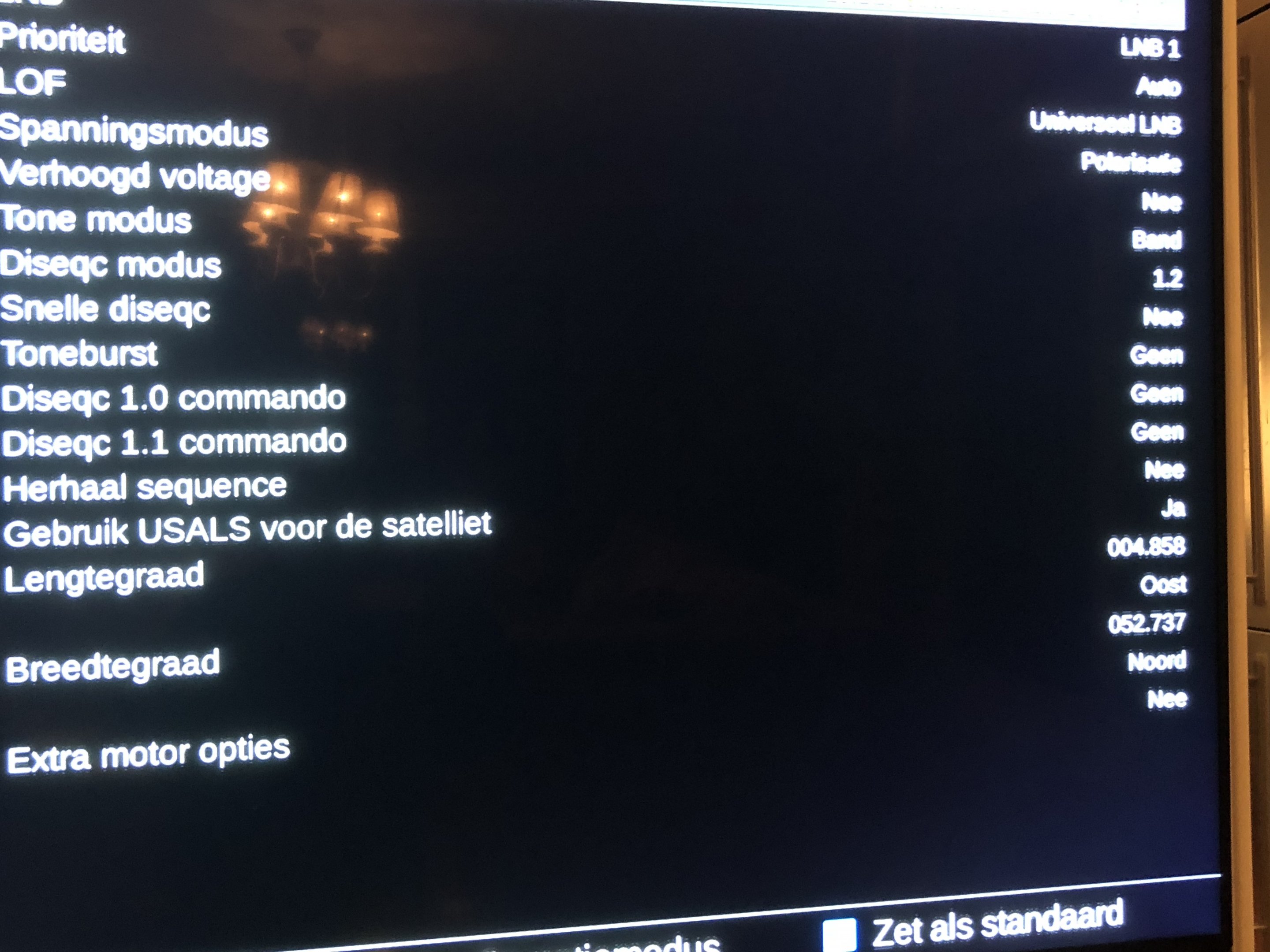

Pieterrr Geplaatst: 3 oktober 2018 Geplaatst: 3 oktober 2018 (aangepast) Ik heb een draaibare Sab schotel van1,2 meter met een inverto lnb black single. Ik weet zeker dat ik de schotel goed heb gepositioneerd vanuit de Sirius (0-positie). Ik zit evenwel met het probleem dat nadat alle satellieten een uitstekende ontvangst geven (zelfs de Badr) na enige tijd enkele plotseling wegvallen tot een 0-ontvangst. Dit terwijl de andere op 23,5 19,2 en 28 oost een optimale ontvangst blijven geven.. Zou het kunnen dat ik de tuner configuratie niet goed heb ingesteld? Ik heb voor iedere satelliet positie lnb1 ingevuld. Of ziet iemand aan de hand van de foto iets dat niet zou kunnen kloppen? Ik hoop dat iemand mij kan helpen. 3 oktober 2018 aangepast door Pieterrr

a33 Geplaatst: 3 oktober 2018 Geplaatst: 3 oktober 2018 Ik zie geen rare dingen in je instellingen. Ik denk dat er een beter beeld nodig is van bij welke satellieten het probleem zich voordoet, en bij welke niet. En hoe het foutbegin (en ook het einde daarvan) precies gebeurt. Groet, A33 Tip: Als je reageert op een post, geef dan altijd een citaat van de (gehele) post waar je op reageert. Sommige leden kunnen namelijk hun oorspronkelijke posts achteraf nog wijzigen, en wel veel langer dan de sinds jaar en dag in de huisregels (voor alle leden) vermelde periode van 30 minuten. Dat dat inbreuk doet aan de continuïteit van de foruminhoud, en een ongelijk speelveld creëert, wordt kennelijk (helaas) niet belangrijk geacht.

Satneef Geplaatst: 4 oktober 2018 Geplaatst: 4 oktober 2018 De diseqc kun je beter instellen op 1.3 (ook wel usals genoemd.) Staat de paal waar je de schotel op bevestigd hebt waterpas? ZGemma H7S met VU+ turbo SE,Mutant HD2400,ZGemma H.2H,Clarketech HD5100c,1 meter draaibare schotel (53 oost-30 west) OpenHDF 6.5,OpenATV Een dag niet gelachen is een dag niet geleefd!
a33 Geplaatst: 4 oktober 2018 Geplaatst: 4 oktober 2018 (aangepast) @Satneef: USALS staat allang ingesteld, zie de foto hierboven... @Pieterrr : Is het dezelfde rotor als in dit topic van je: https://www.sat4all.com/forums/topic/363984-rotor/ Je hebt nooit gemeld wat er nu 'kapot' was. Beschrijf eens je complete setup, en hoelang het goed gewerkt heeft? En het is handiger om alles in één topic te behandelen, in plaats van extra topics te openen ( https://www.sat4all.com/forums/topic/364694-lnb-geeft-wel-beeld-signaal-maar-de-rotor-krijgt-geen-voeding/?tab=comments#comment-2516261 Daardoor is het voor ons erg lastig, een compleet beeld van je situatie te krijgen. Vooralsnog ziet het eruit als toch niet zo'n goede motor-uitrichting. Helaas is daarvoor meestal de beste oplossing: Geheel vanaf nul alle uitrichtings-stappen opnieuw nagaan. Groet, A33 4 oktober 2018 aangepast door a33 Tip: Als je reageert op een post, geef dan altijd een citaat van de (gehele) post waar je op reageert. Sommige leden kunnen namelijk hun oorspronkelijke posts achteraf nog wijzigen, en wel veel langer dan de sinds jaar en dag in de huisregels (voor alle leden) vermelde periode van 30 minuten. Dat dat inbreuk doet aan de continuïteit van de foruminhoud, en een ongelijk speelveld creëert, wordt kennelijk (helaas) niet belangrijk geacht.
