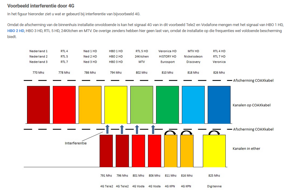

MeneerM Geplaatst: 29 oktober 2018 Geplaatst: 29 oktober 2018 Aangezien ik werkzaam ben in de kabeltv heb ik veel te maken met instraling en dan voornamelijk 4G masten, nu zie ik op dit forum ook af en toe berichten dat dit op je coax vanaf de lnb kan instralen. Zou best kunnen maar zie niet hoe je er last van kunt hebben. Die 4G masten zenden naar mijn weten uit rond 794, 802, 810, 818 MHz en dit valt niet in het spectrum waar de satelliet ontvanger op ontvangt (output lnb) Een dect telefoon valt hier wel in 1880-1900MHz maar in hoeverre er nu echt problemen door ontstaan vraag ik mij af, die dingen zijn tenslotte laag vermogen. Ik zou het erg interessant vinden als jullie je bevindingen omtrent instraling met mij zouden willen delen hier.
Sprietje Geplaatst: 29 oktober 2018 Geplaatst: 29 oktober 2018 (aangepast) Er wordt toch ook 4G uitgezonden op 1815MHz en 2135MHz en dat valt wel in het bereik wat in de coaxkabel gebruikt wordt van de lnb's naar de ontvanger namelijk van 950MHz t/m 2150MHz. 4G-frequentie 1815MHz kan storen op satelliet transponder 11565MHz 4G-frequentie 2135MHz kan storen op satelliettransponder 12735MHz 29 oktober 2018 aangepast door Sprietje

Sprietje Geplaatst: 30 oktober 2018 Geplaatst: 30 oktober 2018 Hier nog een mooie uitleg hoe 4G interferentie op kabel-tv kan voorkomen.

Ventura Geplaatst: 31 oktober 2018 Geplaatst: 31 oktober 2018 Als dit voorbeeld klopt dan is alleen 4G bescherming alleen nodig bij een binnenhuis installatie.
Sprietje Geplaatst: 31 oktober 2018 Geplaatst: 31 oktober 2018 youriy schrijft "Ik zie helemaal geen uitleg" Belangrijk is te weten dat dit over kabel-tv gaat (heb ik er boven geschreven) en dus helemaal niet over satelliet-tv. Verder staat de uitleg er toch bij?

youriy Geplaatst: 31 oktober 2018 Geplaatst: 31 oktober 2018 Ik zie een tekening, er wordt gesproken over een "binnenhuisinstallatie"? en pijltjes die "door" de afscherming heengaan of niet. Misschien komt dit uit een schrijven van de beheerder van een appartementencomplex waar maar op 2 kabelfrequenties interferentiestoringen zijn. maar het is zeker geen mooie uitleg over hoe 4G interferentie op kabel-tv kan voorkomen. clarke-tech HD4100+, gigablue UHD trio 4k, rotor 53grO-45grW, Fuba 85 cm.
