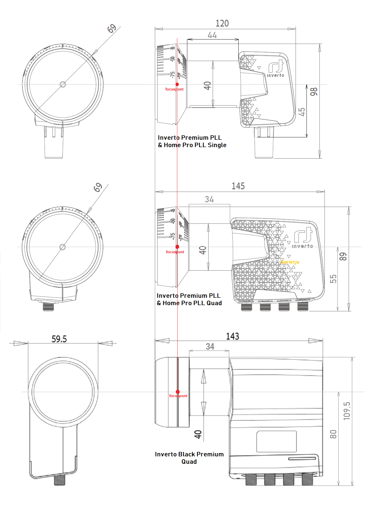

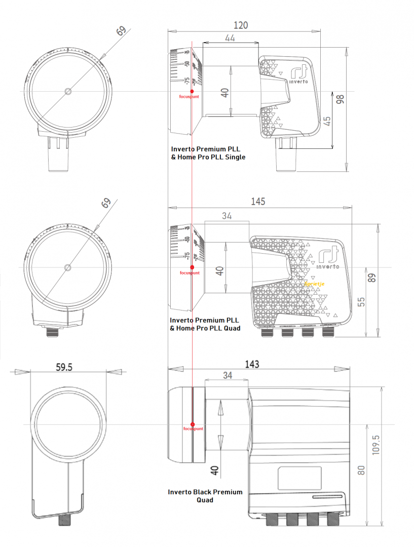

Sprietje Geplaatst: 15 december 2018 Auteur Geplaatst: 15 december 2018 Hier de maatvoeringen van de nieuwe Inverto PLL- lnb's vergeleken met de Inverto Black Premium die niet meer gemaakt wordt.

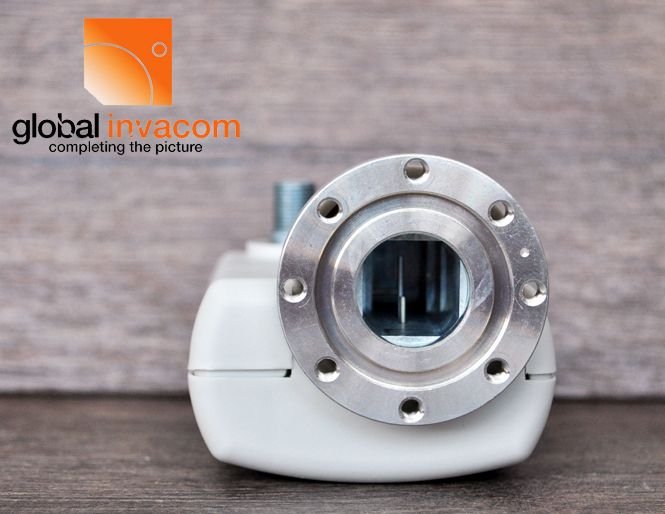

trust Geplaatst: 17 december 2018 Geplaatst: 17 december 2018 Zodra hij in NL leverbaar zal ik hem zeker proberen . Vierkantige golfpijp vind je ook in de reeds lang op de markt zijnde Invacom SNF 031 en aanverwante modellen . 1 Het verschil tussen theorie en praktijk is mijn uitdaging . Octagon SF8008 4K Edision Primo IP S2 Dr.HD F16 1.8 m ChannelMaster Offset in tuin 53º E - 45º W Jaeger SMR 1224 Usals met 5 Lnb wisselaar 2x Ka - Ku - C band Lin / Circ 1.2 m Echostar Offset aan schuur 53º E 34.5 W Twoteck Twinrotor met 3 Lnb wisselaar Ku - Ku low - Ka
Sprietje Geplaatst: 18 december 2018 Auteur Geplaatst: 18 december 2018 (aangepast) Ik zag dat ze bij de grote Duitse electronica zaak die in 12 Europese landen actief is gewoon te koop zijn waarbij afhankelijk van de uitvoering van de lnb je zelfs bij 1 stuks al geen verzendkosten betaald en dus zeer betaalbaar zijn. Vreemd hè dat de officiële Inverto importeur van Nederland ze pas half of eind januari kan leveren. De Invacom heeft geen vierkante golfpijp maar een taps toelopende rechthoekige golfpijp, zie dit draadje: 18 december 2018 aangepast door Sprietje

Sprietje Geplaatst: 13 januari 2019 Auteur Geplaatst: 13 januari 2019 Het zou heel goed kunnen dat hij wel een betere signaalwaarde geeft maar bedenk dat deze een kop heeft dan 69mm en dus niet makkelijk samen met andere lnb's te plaatsen is.

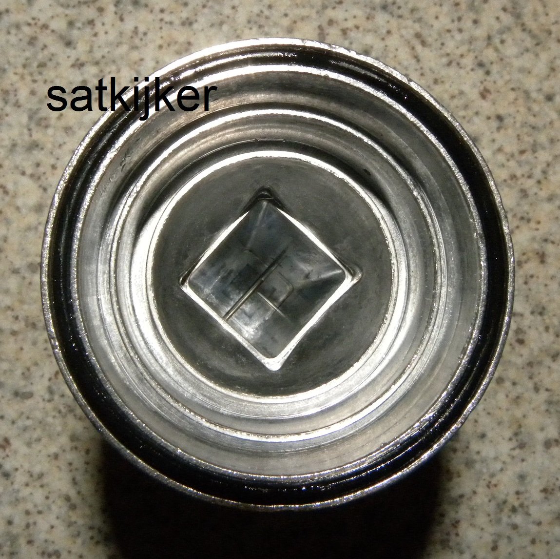

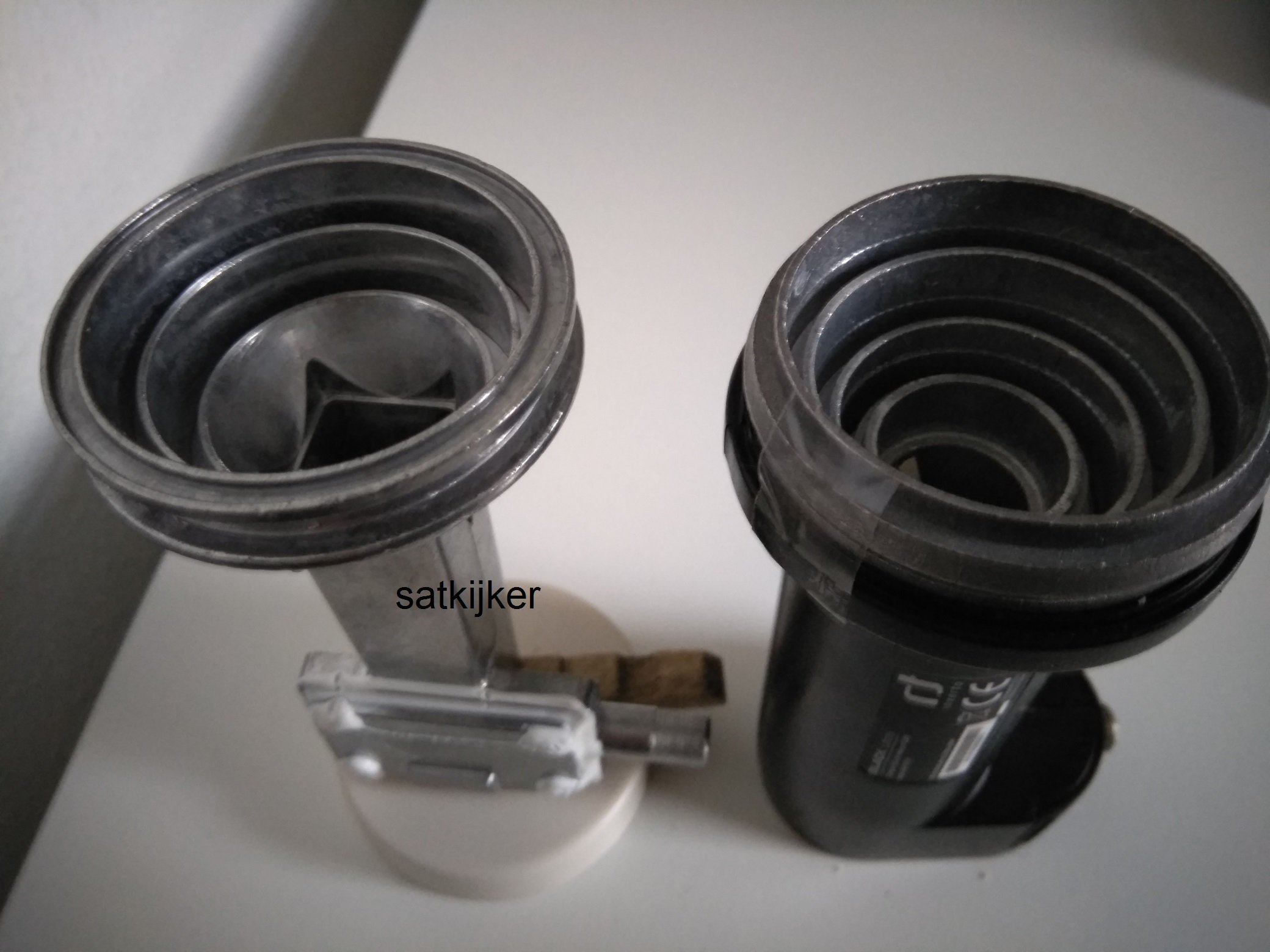

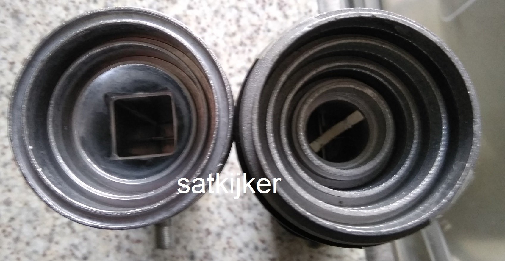

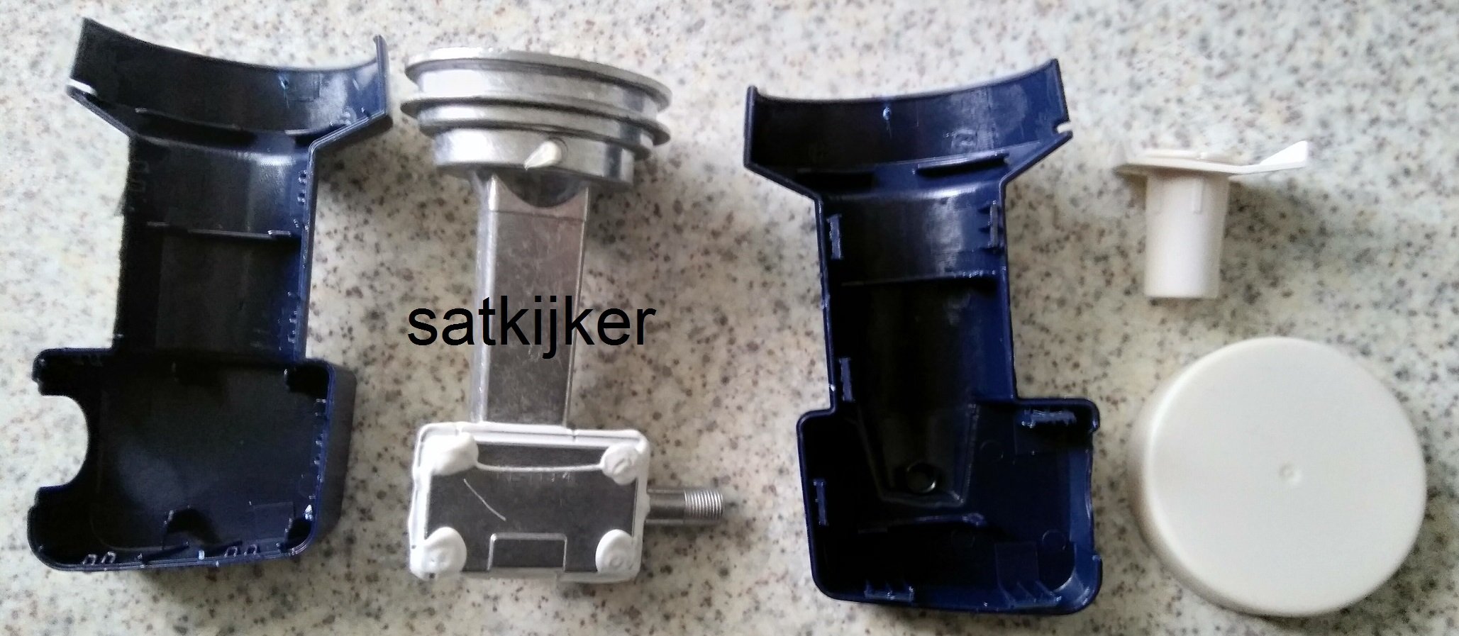

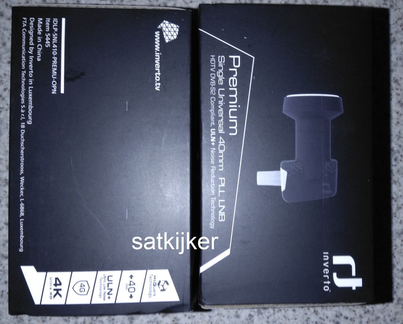

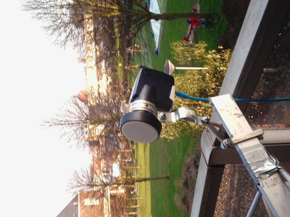

satkijker Geplaatst: 13 januari 2019 Geplaatst: 13 januari 2019 Heb hier de Premium singel PLL lnb maar voor een uitgebreide test is het weer en jaargetij verkeerd. Staat nu op de Chanel-Master met lnb wisselaar. Heb op 42 oost 11558-H-400 geprobeerd maar met geen ene schotel nu te ontvangen. De ontvangst wat ik nu kan testen geeft het beste resultaat met de Black-Ultra maar het verschil is klein. (weersomstandigheden?). Ik heb ook naar de binnenkant gekeken zie foto's. De binnenmaat van de scalringen is bij de PLL en B-U 48mm. 1 Van horen zeggen of zelf uitgeprobeerd?
Sprietje Geplaatst: 13 januari 2019 Auteur Geplaatst: 13 januari 2019 Kun je dat eens met een foto laten zien?
satkijker Geplaatst: 13 januari 2019 Geplaatst: 13 januari 2019 Die staan in "Toon verborgen inhoud" of bedoel je iets anders Van horen zeggen of zelf uitgeprobeerd?
trust Geplaatst: 13 januari 2019 Geplaatst: 13 januari 2019 Heb je die BU voor circulair aangepast , lijkt of er een diëlectrum plaatje in zit . Het verschil tussen theorie en praktijk is mijn uitdaging . Octagon SF8008 4K Edision Primo IP S2 Dr.HD F16 1.8 m ChannelMaster Offset in tuin 53º E - 45º W Jaeger SMR 1224 Usals met 5 Lnb wisselaar 2x Ka - Ku - C band Lin / Circ 1.2 m Echostar Offset aan schuur 53º E 34.5 W Twoteck Twinrotor met 3 Lnb wisselaar Ku - Ku low - Ka
Sprietje Geplaatst: 13 januari 2019 Auteur Geplaatst: 13 januari 2019 Ik had de verborgen inhoud niet gezien. Mooi die foto's. Maar waarom is de buitendiameter van de kunststof kap nu 69mm terwijl de buitenste scalarring dezelfde diameter heeft?
