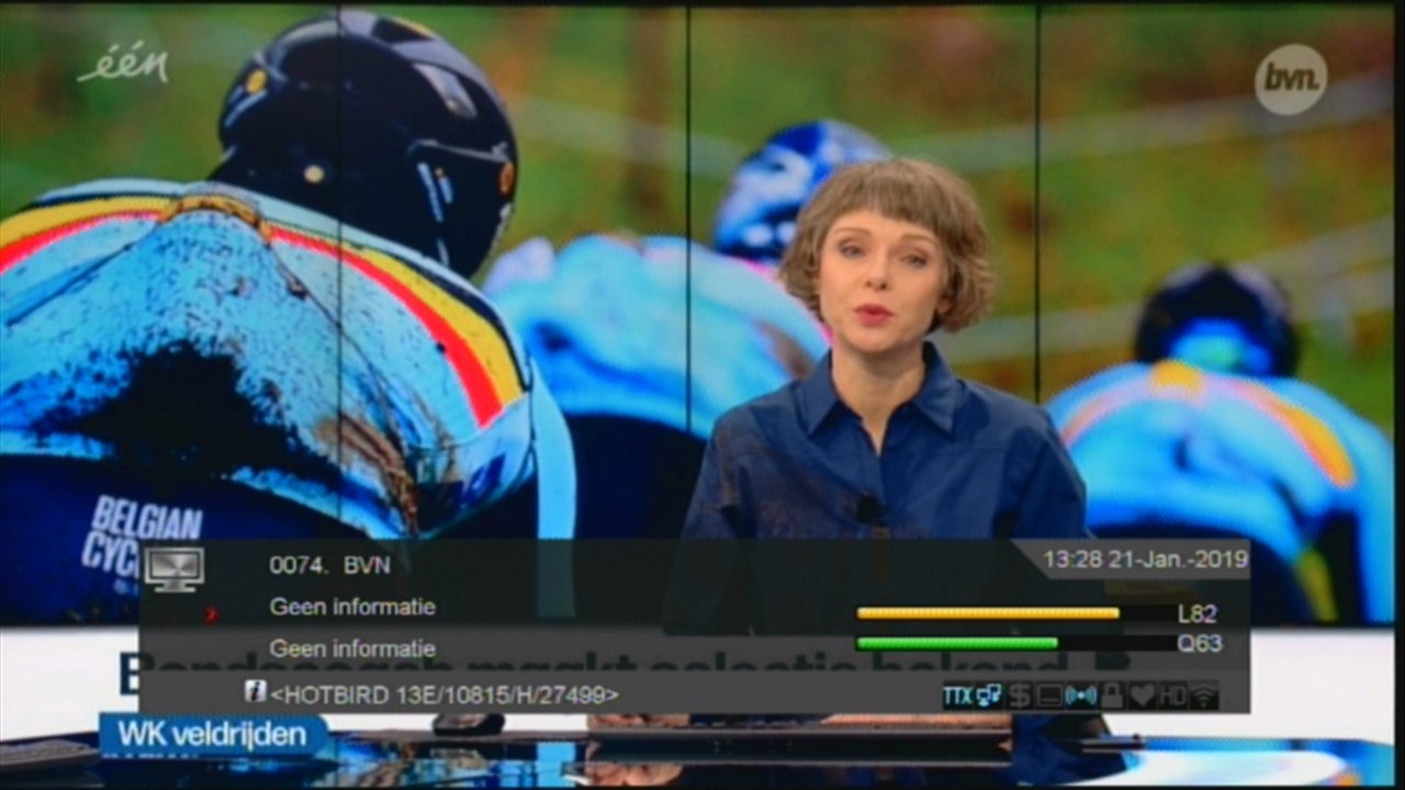

youriy Geplaatst: 21 januari 2019 Geplaatst: 21 januari 2019 gewoon even de frequentie scannen: https://nl.kingofsat.net/find.php?question=bvn clarke-tech HD4100+, gigablue UHD trio 4k, rotor 53grO-45grW, Fuba 85 cm.
Satfeeds-DX Geplaatst: 21 januari 2019 Geplaatst: 21 januari 2019 18 minuten geleden zei magielsr: Ik scan op vrije kanalen. Is BVN wellicht bij de betaalkanalen (hoewel het FTA is)? Gewoon een manuele TP scan doen op deze frequentie om BVN op Hotbird te ontvangen Edision Piccollo Benelux Edition en VU+ Zero 4K Cahors Big Bisat : 19,2°E, 23,5°E, 36°E, 39°E, 46°E, 52,5°E Triax 88 cm: 13°E, 1,9°E Triax 64 cm: 42°E Triax 78 cm: 8°W Maximum E-85: 28,2°E, 21,5°E, 16°E, 10°E, 5°E, 1°W, 5°W Maximum E-85: 14°W, 22°W, 30°W Visiosat 90 cm: basis 7°E die draaibaar is van 70,5°E tot 45°W DVBT-TNT DAB+

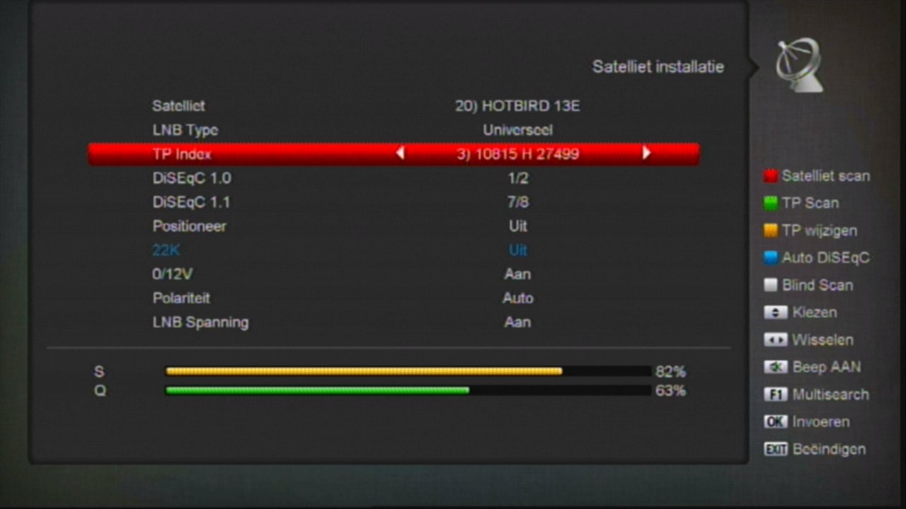

magielsr Geplaatst: 22 januari 2019 Auteur Geplaatst: 22 januari 2019 Bij de scan van TP 10815 (zowel H als V) zegt SAB dat hij geen kanalen vindt. Raar maar waar.
Satterdam Geplaatst: 22 januari 2019 Geplaatst: 22 januari 2019 Is je schotel wel goed afgesteld ? Een kleine beweging van de schotel kan je al het signaal kosten.
