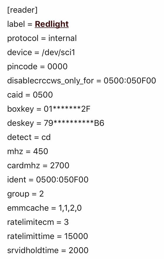

Mimisiku Geplaatst: 7 februari 2019 Geplaatst: 7 februari 2019 Net gekeken. Het is inderdaad een V6.0 ORCA, maar niet gepaired!!! Dus hij gaat daadwerkelijk met OScam. Gebruik deze instellingen: (let wel op de interne kaartlezer!!! Deze staat op sci1) Afscheid….. Nog een paar maandjes te gaan…
Codx Geplaatst: 7 februari 2019 Geplaatst: 7 februari 2019 Dan is er sprake van globale pairing. dwz dat de kaart gekoppeld is met die bk/deskey maar deze in alle ontvangers/modules gelijk is. De kaart zal dus in alle geschikte ontvangers werken en als je die sleutels hebt uiteraard ook in oscam. Er is ook nog unique pairing variant dan zijn de sleutels per box of module verschillend. Maar ik meen dat ORCA ook chipset pairing ondersteund, dit is een 2e stap waarbij kaart antwoorden versleuteld zijn middels een nummer van de box en pas in de CPU gedecodeerd worden. En dit kan ook op elke box/cpu maar de kaart kan ook op dat vlak gekoppeld worden aan een specifieke box of cpu. En ze kunnen middels een EMM diverse sleutels op afstand aanpassen. Dit principe werkt min of meer hetzelfde bij meerdere CAS systemen. SCHOTEL: 1,2 Mtr 50E-55W / 60cm Astra 19/23 / Airspy R2 SDR 24-1800 Mhz RECEIVERS: Dreambox 920 UHD/DM8000/800SE / VU+ Ultimo 4K Sat & Kabel & T2 / Rpi2 ADS-B FlightFeeder IPTV: KPN Glas (AoN) 1 Gbit & IPTV KPN plus+ TV box / Android 4K IPTV box / Kodi & Plex / 100+ TB Storage

joergan Geplaatst: 8 februari 2019 Auteur Geplaatst: 8 februari 2019 Bedankt voor alle info. Zit nu nog op cccam, dus eerst maar over naar Oscam...
