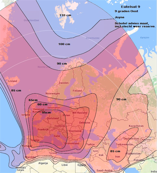

Sprietje Geplaatst: 2 maart 2019 Geplaatst: 2 maart 2019 Volgens het kaartje van B&R zou je tot bijna boven in Zweden (de groene lijn) Joyne kunnen ontvangen met de B&R 65 schotel. Ik weet niet of dat ver genoeg is anders zul je een grotere schotel moeten nemen.
Aad7506 Geplaatst: 2 maart 2019 Auteur Geplaatst: 2 maart 2019 Ja dat is op zich ver genoeg naar het noorden. Dit kaartje is dus gebaseerd op een b&r of is dit gewoon voor alle schotels?

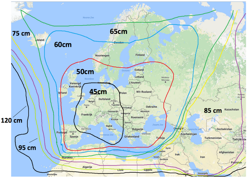

Sprietje Geplaatst: 2 maart 2019 Geplaatst: 2 maart 2019 (aangepast) Dat kaartje is gebaseerd op een B&R-schotel maar of ze dat waar kunnen maken weet ik niet. Het kaartje wat ik nu plaats is voor schotels in het algemeen. Dat geeft aan dat je een schotel van 85cm nodig hebt. Dat is inclusief slecht weer reserve. De vlakantenne H50 is 515x515. Trek daar 25mm van af en je komt op 490x490mm is 49x49cm. Dat is 2401cm2. Vergelijkbaar dus met een schotel van 3000cm2. Dat is een schotel van 62cm breed. Zie ook de bijlage. 2 maart 2019 aangepast door Sprietje
Aad7506 Geplaatst: 4 maart 2019 Auteur Geplaatst: 4 maart 2019 Hallo Sprietje, Als ik die kaartjes vergelijk dan zou de b&r 65 ongeveer hetzelfde presteren als een 85cm schotel. Dat zou de keuze makkelijk maken aangezien de windbelasting ook meetelt. Alvast dank voor jou reacties
