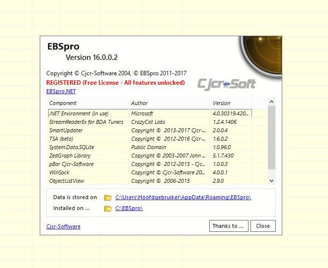

Crazy Sat Geplaatst: 18 maart 2019 Geplaatst: 18 maart 2019 (aangepast) Het is niet alleen de "versie" van EBS Pro die telt maar ook de StreamReaderEX for BDA Tuners , in vele gevallen is dit versie 1.2.4.1406 zie screenshot bij mij en vergelijk even. Bovendien leuk weetje : de drivers van de TBS 6903 en de TBS 6982 zijn compatibel. 18 maart 2019 aangepast door Crazy Sat 1 feedhunting , a crazy hobby ! Edison OS mio 4K UHD + Octagon SF8008 4K UHD + Dr.HD F15 + Edison OS mini + Technomate TM-5402 HD M3 CI , Moteck SG2100 + Deltastar 90 cm + Invacom C120 QDF-031 Quad lnb + SkyStar HD2,TBS5927 , en TT-budget S2-1600 kaart. Channel Master 180 cm schotel + ESX241 lnb voor C-band. DVB-T2 via Oostvleteren,Egem,Mont des Cats,Bouvigny en Doornik.
Zilverhippie Geplaatst: 18 maart 2019 Auteur Geplaatst: 18 maart 2019 Hoi Crazy Sat, Ik gebruik exact dezelfde StreamReaderEx for BDA Tuners als die van jou. Zowel bij de werkende versie van EBS Pro van 10 mei 2017 als de niet-werkende van 25 februari 2018 is dit 1.2.4.1406. http://cjcr-soft.com/download.php?file=ebspro/changelog.txt Er moet toch iets met de installer aan de hand zijn, me dunkt... Bedankt voor de tip!

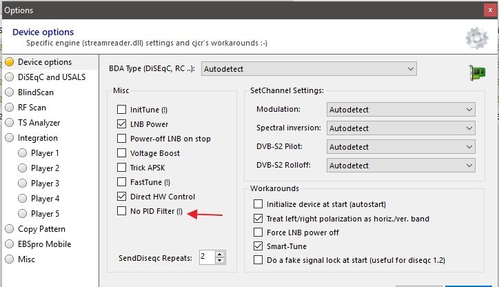

Zilverhippie Geplaatst: 21 maart 2019 Auteur Geplaatst: 21 maart 2019 De uiteindelijke reden voor het non-functioneren van "TS Analyzer" bleek de volgende te zijn: Na installatie van de laatste build van versie 16.0.0.2 (25 februari 2018) staat de optie "No PID Filter (!)" standaard aangevinkt. Het vinkje moet weg, anders werkt "TS Analyzer" niet.
