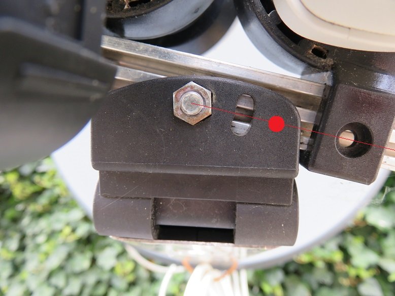

Gast sunboy Geplaatst: 11 mei 2019 Geplaatst: 11 mei 2019 Hoe kan ik een Triax-multirail goed fixeren , om te voorkomen , dat de multirail, na de juiste instelling ,toch weer wat heen en weer gaat bewegen ? Ik heb een zelftapper geprobeerd en ook wat grotere schroeven , om de multirail vast te zetten , maar er is waarschijnlijk iets anders nodig.
Sprietje Geplaatst: 15 mei 2019 Geplaatst: 15 mei 2019 Zeker een belangrijk punt beste sunboy. Er zit wel een slobgat waarmee je met een parker de rail kunt borgen maar als er een dikke duif op het einde van de rail gaat zitten, dan is het heel goed mogelijk dat de borging met het slobgat vergaat. Een nieuw borggat maken nadat je zeker weet dat de rail op de juiste schuinte staat is aan te bevelen, zie rode markering.

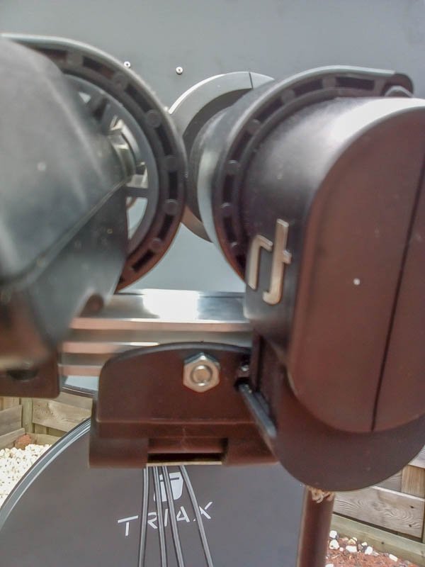

Gast sunboy Geplaatst: 17 mei 2019 Geplaatst: 17 mei 2019 Het slobgat is nagenoeg geblokkeerd door de lnb houder voor 4.9 oost i.v.m. de nagenoeg rechte stand ( 0,6 west ) van de multi rail.
Sprietje Geplaatst: 17 mei 2019 Geplaatst: 17 mei 2019 Welke satellieten wil je dan ontvangen op de rail dat deze bijna recht moet staan? Als hij bijna recht moet staan moet je de rail ook niet zo monteren dat het gat in het midden in de onderste groef zit maar in de bovenste groef.
Gast sunboy Geplaatst: 17 mei 2019 Geplaatst: 17 mei 2019 Ik heb mijn configuratie al helemaal compleet en werkend, d.w.z. 5W, 4.9 Oost , 9 Oosten 13 oost op een Triax 88 cm en met een goede signaalkwaliteit. ( 80-90 % ) Ik verander hier verder niets meer aan. Het ging mij alleen maar om een mogelijk nog ( betere ) fixatie van de Triax multirail met het gat in de onderste groef.
Sprietje Geplaatst: 17 mei 2019 Geplaatst: 17 mei 2019 Het klopt dat voor deze satellieten de rail maar 1 graad schuin hoeft te staan alleen is het dan niet nodig de rail om te draaien zoals je gedaan hebt. Dat is alleen maar noodzakelijk als de rail schuiner dan 7 graden moet staan. De lnb's staan nu in feite iets te hoog.
