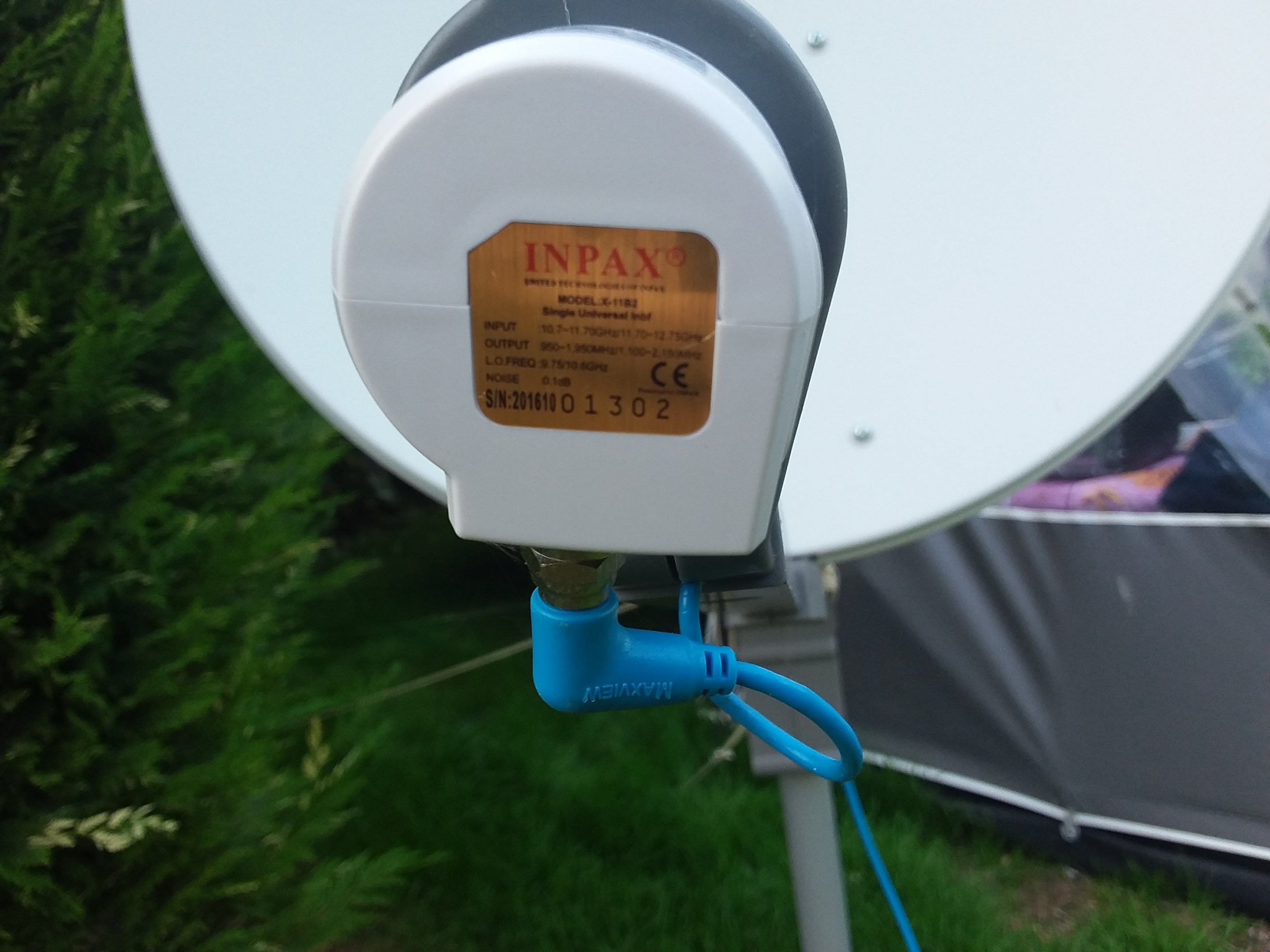

sedo5760 Geplaatst: 26 augustus 2019 Auteur Geplaatst: 26 augustus 2019 (aangepast) Diit is de lnb die erop zit. 4 minuten geleden zei sedo5760: Ik sta nu in Groede, bij Breskens. Maar het aanpassen van de Skew heeft tot op heden niet echt geholpen. Maar, al het toch nog eens proberen 26 augustus 2019 aangepast door sedo5760
Sprietje Geplaatst: 26 augustus 2019 Geplaatst: 26 augustus 2019 Nou nog nooit van een INPAX-lnb gehoord. De Inverto Black Ultra Single zal wel beter presteren. Die koop je al voor €9,95. In Groede moet de lnb op -8 graden staan voor de ontvangst van de Astra 23,5.
sedo5760 Geplaatst: 26 augustus 2019 Auteur Geplaatst: 26 augustus 2019 17 minuten geleden zei Sprietje: Nou nog nooit van een INPAX-lnb gehoord. De Inverto Black Ultra Single zal wel beter presteren. Die koop je al voor €9,95. In Groede moet de lnb op -8 graden staan voor de ontvangst van de Astra 23,5. Bedankt voor je input, sprietje. Ik zal eens een inverto gaan bestellen.

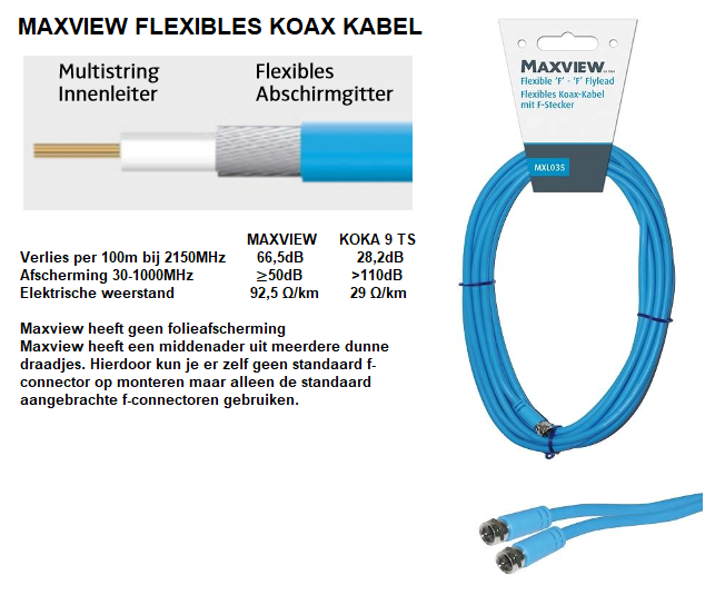

Sprietje Geplaatst: 27 augustus 2019 Geplaatst: 27 augustus 2019 Het gebruik van de blauwe Maxview flexibele camping coax. Het betreft een coax die zeer buigzaam is dus makkelijk voor op de camping. Hoe hebben ze die coax zo soepel gekregen? 1- door de coax dunner te maken dan normale coax die satelliet-tv gebruikt wordt, 5,6mm i.p.v 6,9mm 2- door een middenader te gebruiken die uit vele dunne draadje bestaat i.p.v. een massieve middenader. Dit wordt "stranded conductor" genoemd 3- door geen folieafscherming te gebruiken, alleen een vlechtmantel. Coax zonder folieafscherming is tegenwoordig helemaal uit den boze. Vooral door 4G is de kans op instraling erg groot. Voordat 4G bestond, voldeed een folielaag en een vlechtmantel goed, zoals bijv. de Koka 799. Vanaf dat 4G gebruikt wordt, is een betere afscherming vereist en wordt geadviseerd coax te gebruiken met een dubbele folieafscherming, dus over de middenisolatie eerst een folie, dan de vlechtmantel en dan weer folie. Dit ontbreekt dus bij de Maxview coax. De afscherming van deze kabel is dan ook slechts 50dB terwijl een goede afgeschermde coax meer dan 110dB heeft. Een slechtere afscherming leidt ook tot meer verlies in de coax. Ook doordat de kabel een stuk dunner is, 5,6mm i.p.v. 6,9mm, geeft dit meer verlies. Al met al geeft deze blauwe coax ruim 2,5x meer verlies dan een normale goede coax. Vooral als je een lengte gebruikt van 10 of 20 meter, ga je dat merken. Ik zie dat er ook een haakse F-connector is gebruikt. Die geeft ook iets meer verlies dan een rechte F-connector. Als de problemen zich blijven voor doen met een Inverto Black Ultra, adviseer ik je eens een gewone goede witte coax te gebruiken zoals bijv. de Koka 9TS of de Koka 9Eca.
