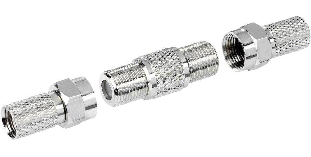

hanskedrie Geplaatst: 30 september 2019 Geplaatst: 30 september 2019 Beste, Omdat wij onze televisie willen verplaatsen is de kabel tussen ontvanger en schotel te kort. Nu bestaan er F-Connector koppelstukken om een kabel te verlengen. Heeft er hier iemand ervaring mee? Het gaat er dan vooral om of er niet te veel kwaliteitsverlies is van het signaal. Ik kan een nieuwe kabel trekken, maar het is een redelijk grote afstand (en dan nog maal 4 kabels) dus het verschil in prijs is ook zeer groot. Alvast bedankt.
Sprietje Geplaatst: 30 september 2019 Geplaatst: 30 september 2019 Ja dat kan. Je moet zeker niet van die dunne coaxkabel gebruiken. Neem kabelkeur coax die voldoet aan de afschermingseisen van tegenwoordig die 4G bestendig zijn. Hierbij een verbindingsset bestaande uit 2 F-connectors en een koppelstuk.

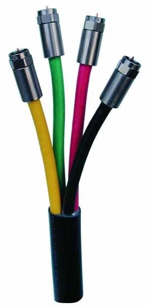

bellejt Geplaatst: 30 september 2019 Geplaatst: 30 september 2019 er is ook coax met 4 geleiders te krijgen.Eigenlijk 4 coaxen in 1 omhulling en 4 verschillende kleuren.Goede kwaliteit.Heb ik gebruikt om van de schotel naar binnen te komen.1- tje verlengt zoals beschreven met connectoren naar de rotor.Makkelijk werken en proper als je het in een buis legt. Groetjes,salutations,greetings. 1 x Gibertini 1,10 vast 3 sats + 1 x Triax 88 cm rotor + Triax fixed 5W Vu + Duo4K SE sat tuner 4 X DVB-S2X en 1 x turbo DVB-C + OpenVix + idem dual tuner and vu duo2 fallback tuner Octagon SF8008 4K Openvix (via ethernetconnectie/WIFI fallbacktuner)
Sprietje Geplaatst: 30 september 2019 Geplaatst: 30 september 2019 (aangepast) Je bedoeld deze beste bellejt. Ik vraag me af of dit binnenshuis handiger is. Doordat hij veel dikker is, zal hij veel moeilijker in een goot te plaatsen zijn en de bochten zullen ook veel moeilijker te nemen zijn. Het wordt trouwens met 4 connectors toch al een flinke knobbel. Waarschijnlijk kun je de 4 connectors het beste allemaal wat laten verspringen zodat ze niet allemaal precies naast elkaar zitten. Vier nieuwe kabels trekken is voor binnen een stuk netter. 30 september 2019 aangepast door Sprietje
bellejt Geplaatst: 30 september 2019 Geplaatst: 30 september 2019 ongeveer dezelfde maar bij liggen ze gedraaid.Het leggen en bochtenwerk valt best mee.Hier liggen ze binnenshuis (en ook buiten) in een kabelgoot en allemaal even lang naar de duo 2 met 4 tuners aangesloten.Past lekker netjes.De soepelheid valt wel mee. Groetjes,salutations,greetings. 1 x Gibertini 1,10 vast 3 sats + 1 x Triax 88 cm rotor + Triax fixed 5W Vu + Duo4K SE sat tuner 4 X DVB-S2X en 1 x turbo DVB-C + OpenVix + idem dual tuner and vu duo2 fallback tuner Octagon SF8008 4K Openvix (via ethernetconnectie/WIFI fallbacktuner)
