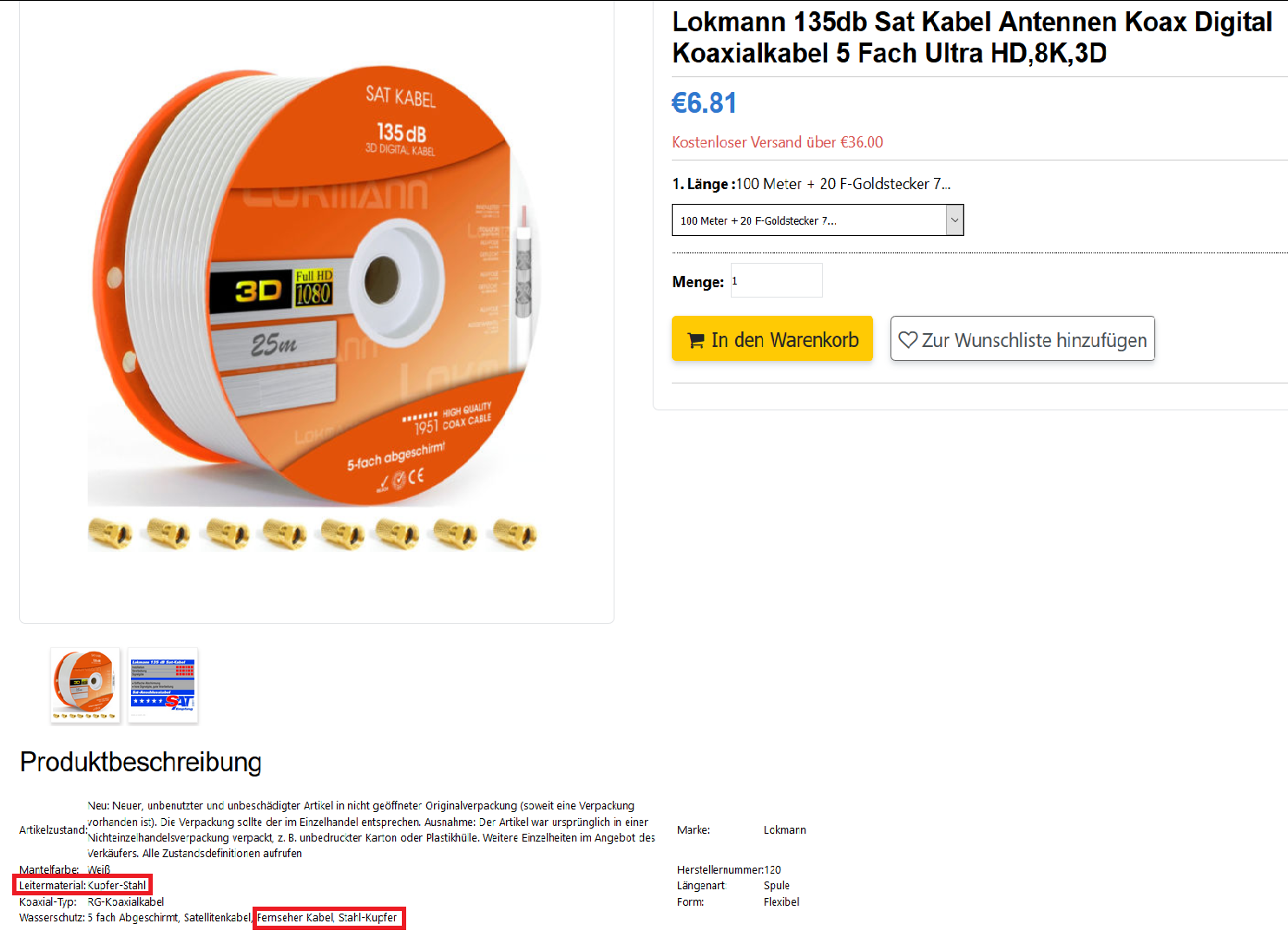

Sprietje Geplaatst: 25 november 2019 Geplaatst: 25 november 2019 (aangepast) Nogal logisch dat die kabel erg goedkoop is. De middenader is van ijzerdraad, CCS ofwel Copper Clad Steel. 25 november 2019 aangepast door Sprietje 1
Jürgen Geplaatst: 25 november 2019 Auteur Geplaatst: 25 november 2019 Ooh, dat is het..👍 Dus dan toch maar weer Hirschmann KOKA799 bestellen. MacBook Air M2 2022 - iPad Air 2021 - Iphone XR - Apple TV 4 2021

Sprietje Geplaatst: 25 november 2019 Geplaatst: 25 november 2019 Maar Jürgen, wat heb je een misleidend plaatje in je eerste bericht. Op de haspel staat 120dB waarvan ik aan neem dat dat juist is en er onder staat 135dB. De webshop gooit er nog een schepje van 15dB bovenop, gewoon misleiding.
Jürgen Geplaatst: 25 november 2019 Auteur Geplaatst: 25 november 2019 Klopt, zag ik ook toen ik nog even opnieuw naar de kabel keek maar verder ook niet meer boeiend want ik koop deze toch niet. Ga dus nu even zoeken naar een kabel met afscherming ≥ 90 dB. MacBook Air M2 2022 - iPad Air 2021 - Iphone XR - Apple TV 4 2021
