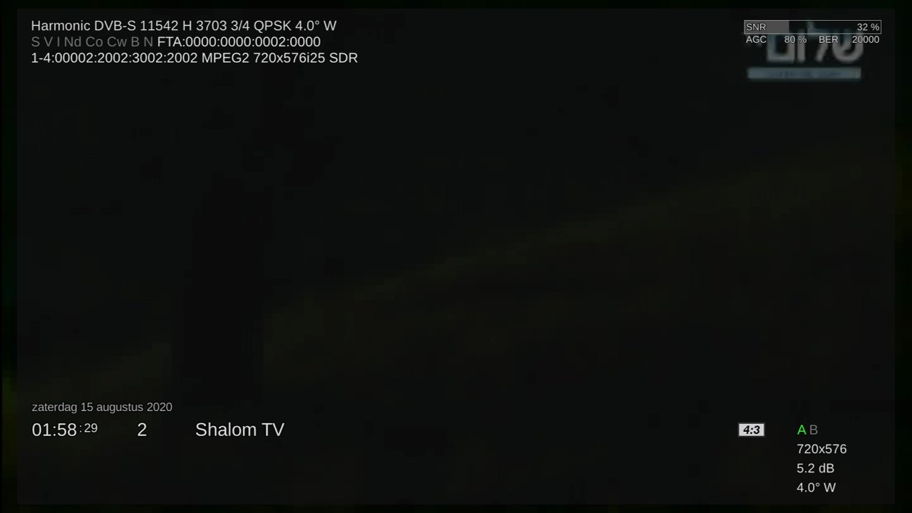

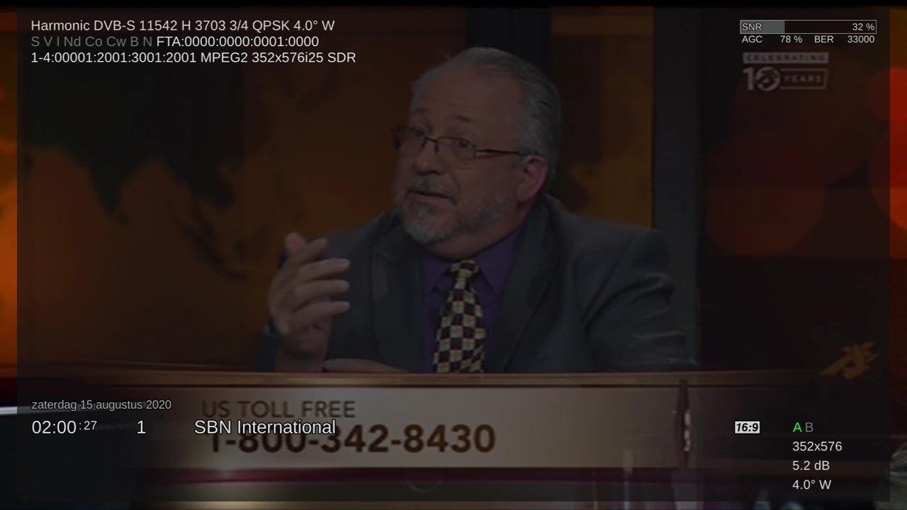

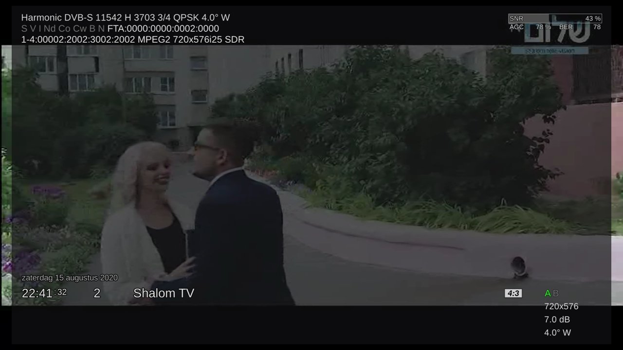

diamond Geplaatst: 15 augustus 2020 Geplaatst: 15 augustus 2020 (aangepast) Heb de schotel snel naar 4 west gedraaid en er is beeld op die zender maar toevallig moet het weer net gaan regenen als ik aan de schotel zit man man man zal een andere keer moeten kijken 15 augustus 2020 aangepast door diamond

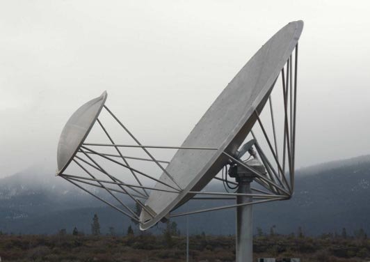

a33 Geplaatst: 15 augustus 2020 Geplaatst: 15 augustus 2020 (aangepast) 2 uren geleden, Phoenixx zei: en in plaats daarvan iets naar achteren een camping schoteltje van 40 cm neerzet zodat deze net als de fibo in het brandpunt van de eerste schotel komt te staan waar dan de signalen in de tweede schotel binnenkomen.. Je bedoelt de 40cm paraboloide campingschotel als sub gebruiken? Dat zal geen brandpunt opleveren voor de LNB-feedhorn, maar een vage brandvlek, denk ik. Welke vorm heeft een Fibo sub normaliter ook al weer? Hyperbolisch of zo? Groet, A33 15 augustus 2020 aangepast door a33 Tip: Als je reageert op een post, geef dan altijd een citaat van de (gehele) post waar je op reageert. Sommige leden kunnen namelijk hun oorspronkelijke posts achteraf nog wijzigen, en wel veel langer dan de sinds jaar en dag in de huisregels (voor alle leden) vermelde periode van 30 minuten. Dat dat inbreuk doet aan de continuïteit van de foruminhoud, en een ongelijk speelveld creëert, wordt kennelijk (helaas) niet belangrijk geacht.

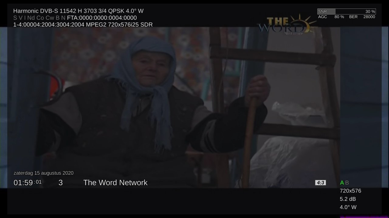

diamond Geplaatst: 15 augustus 2020 Geplaatst: 15 augustus 2020 (aangepast) Wat regen hier de schotel is nog niet goed afgesteld en de goede ibu lnb zit er nog niet op dit zijn nu de resultaten zeer mooie catch bedankt HansSurfer Phoenixx en trust voor het melden van deze zenders 15 augustus 2020 aangepast door diamond

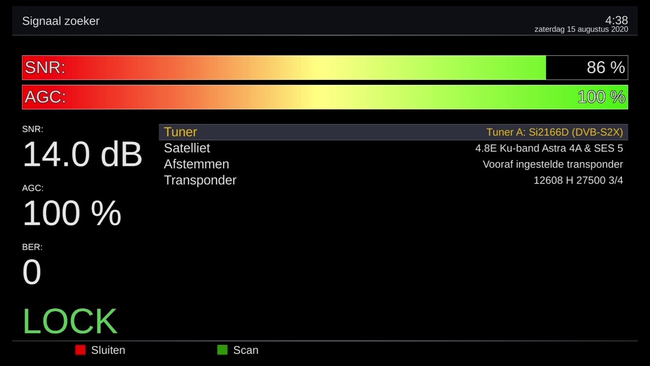

diamond Geplaatst: 15 augustus 2020 Geplaatst: 15 augustus 2020 De schotel goed uitgericht op 4 West 7db op deze zenders + foto 4.8 oost 12608

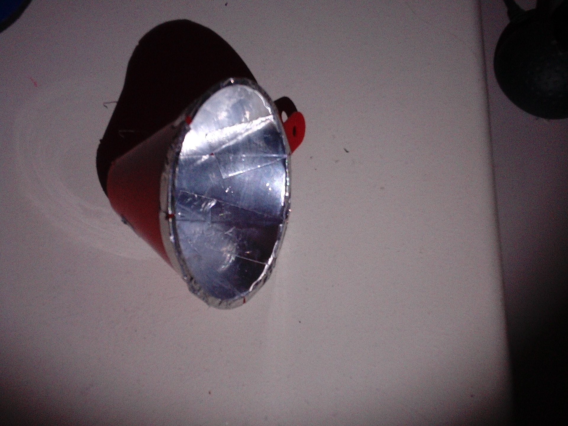

Phoenixx Geplaatst: 15 augustus 2020 Geplaatst: 15 augustus 2020 (aangepast) Mooi gedaan Diamond, jij hebt ook best wel goede ontvangst.. Heb je nog nagedacht over de feedhorn van de inverto twin om te zetten naar de Mti ak54 t quad lnb ? Bij mij presteert deze lnb erg goed, alleen heeft zij een aangepaste feed nodig en de feedhorn van de inverto twin werkt er erg goed mee. Dan zou je later eventueel een stukje trechter erop kunnen zetten met reflecterend tape onder een hoek van 86 graden om je ontvangst tijdelijk nog iets op te voeren.. 15 augustus 2020 aangepast door Phoenixx
HansSurfer Geplaatst: 16 augustus 2020 Auteur Geplaatst: 16 augustus 2020 @diamond Klasse ontvangont. Vannmorgen ook iets getuned. Nu zijn ze met 6 dB te ontvangen. Als je geluk hebt kan je 11113 H ook ontvangen. Die is ca 1 dB zwakker. Een Duiter schotelaar met een 2,4 m schotel vond de steiging van het signaal van 6 naar 13 dB ook opvallend. Het lijkt erop dat de footprint of vermogen is veranderd in ons voordeel.

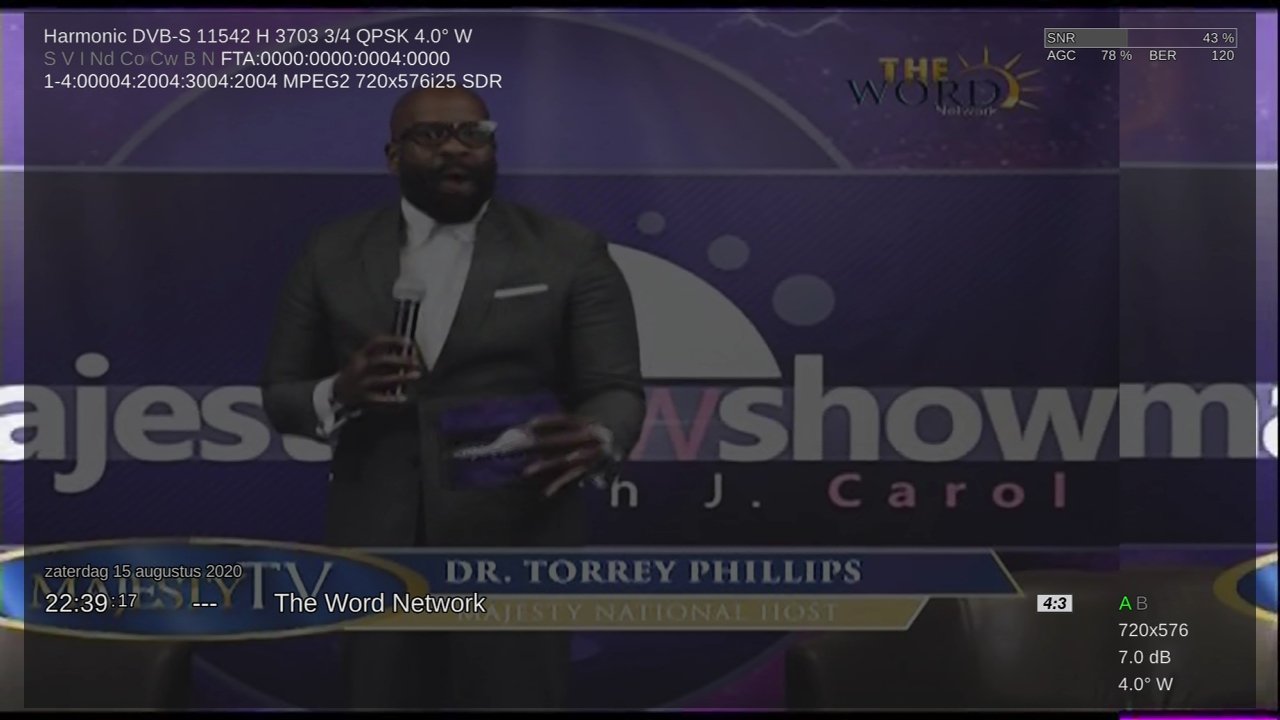

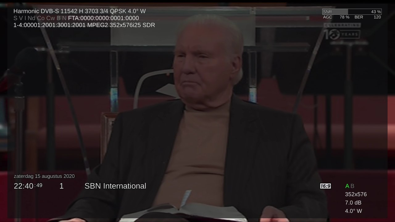

diamond Geplaatst: 16 augustus 2020 Geplaatst: 16 augustus 2020 (aangepast) Hoi Phoenixx en HansSurfer had zo'n oranje trechter gekocht maar deze was veel te klein dus heb er niks meer mee gedaan zal het in de toekomst eens moeten uitproberen en hans het is hier zwaar aan het regenen net voor de regen gekeken en op die transponder geen signaal 11542 ging tot 7.2db vandaag maar niet stabiel zoals gisteren komt door het weer wat de helentijd afwisselend is gisteren ook het signaal in de gaten gehouden tot ongeveer 11 uur en het signaal werd bij mij niet beter en was hetzelfde als overdag 16 augustus 2020 aangepast door diamond
HansSurfer Geplaatst: 16 augustus 2020 Auteur Geplaatst: 16 augustus 2020 Prima Diamond, met welke lnb had je de beste ontvangst. De kunststof trechter die Phoenixx liet zien op pagina 28 is toch met een te kleine openingshoek.
diamond Geplaatst: 16 augustus 2020 Geplaatst: 16 augustus 2020 Heb met de 2 beste single black ultra's getest en daarnet met de black ultra twin deze geeft rond de 6db en dan de beste black ultra max 7.2db 2de beste single black ultra 6.2 6.5 db

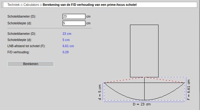

Phoenixx Geplaatst: 17 augustus 2020 Geplaatst: 17 augustus 2020 (aangepast) @Hanssurfer Het oranje trechtertje had ik gebruikt voor de subreflector op de fibo antenne, daar had ik vrij goede resultaten mee maar lang niet optimaal.. @A33 Je hebt gelijk, een subreflector hoort hyperbolis te zijn en kan niet met een klein camping schoteltje worden vervangen omdat deze ook reflecteert.. te makkelijk "gedacht" 😀 Overgens ben ik wel benieuwd wat de f/d van de hoorn is, voor satlex kom ik uit op ~ 0.3 maar of dat klopt ? 17 augustus 2020 aangepast door Phoenixx

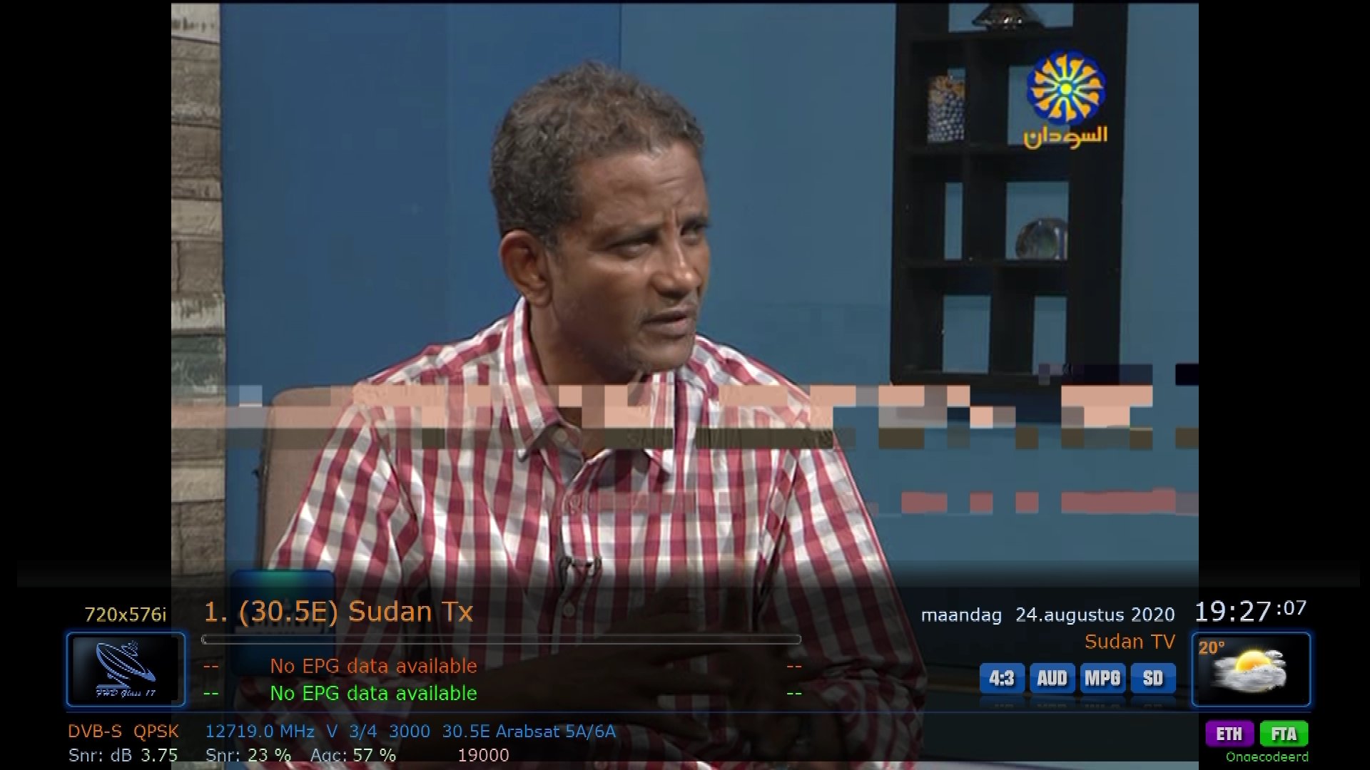

HansSurfer Geplaatst: 24 augustus 2020 Auteur Geplaatst: 24 augustus 2020 Op 30,5° Oost zit Arabsat 5A/6A waar ik nu 2 transponders ontvangen kan. 10.779 V 2/3 7751 zit een zwart beeld (3,25 dB) en 12.719 V 3/4 3000 Sultan Tx.

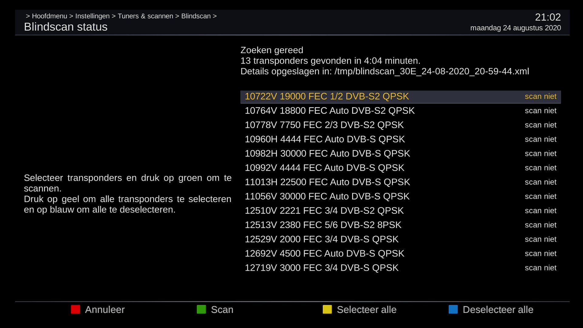

Plepkeshenkie Geplaatst: 24 augustus 2020 Geplaatst: 24 augustus 2020 Hans Surfer met 180 cm en blindscan 13 transponders gevonden. Zie bijlage Channel master 180 cm draaibaar 31,5 west tot 76,5 oost met lnb revolver met Circ ku band lnb, 1 keer Ku band lnb, Inverto Ka Ku en lnb voor 26 oost amateur band T90 schotel sat posities 42, 39, 28, 23,5, 19,2 16, 13, 9, 4,8 en 0,8. Unimesh 3,10 m met 2 keer C band lnb Ontvangers Octagon sf8008, Extrend 9500, Edision Mio 4k, Zgemma H9 twin TBS 5927 USB Alles tijdelijk buiten gebruik.i.v.m verhuizing.
HansSurfer Geplaatst: 24 augustus 2020 Auteur Geplaatst: 24 augustus 2020 (aangepast) De 13 transponders die je gevonden hebt Henk, zijn die allen van Arabsat of zijn dit ook de transponders van 30,9° oost (de oude Eutelsat voor de turkse zenders)? Hoe sterk wordt Sundan Txbij jouw ontvangen. (ik gok op 7,5 dB) 24 augustus 2020 aangepast door HansSurfer
