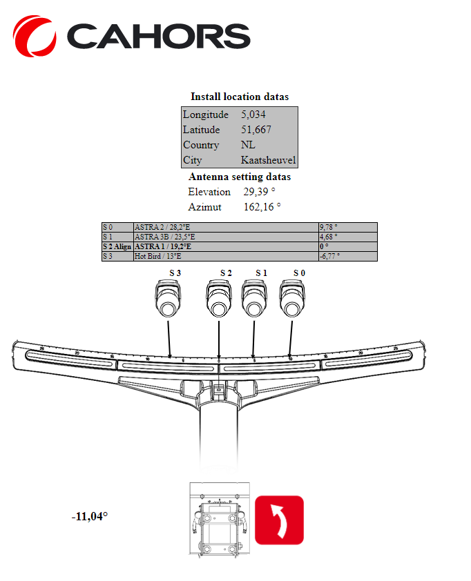

Ventura Geplaatst: 30 april 2020 Geplaatst: 30 april 2020 Is het voor de satellieten Astra 1, 2, 3 en hotbird? Zie ook deze link van Cahors: http://pointage.visiosat.com/Default.aspx Heb even Kaatsheuvel genomen. Deze zit vlakbij Sprang-Capelle.

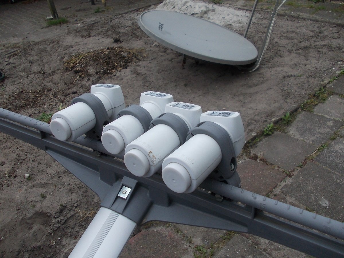

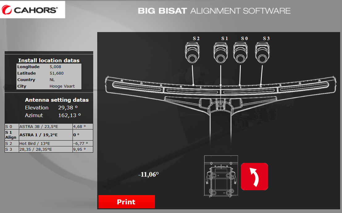

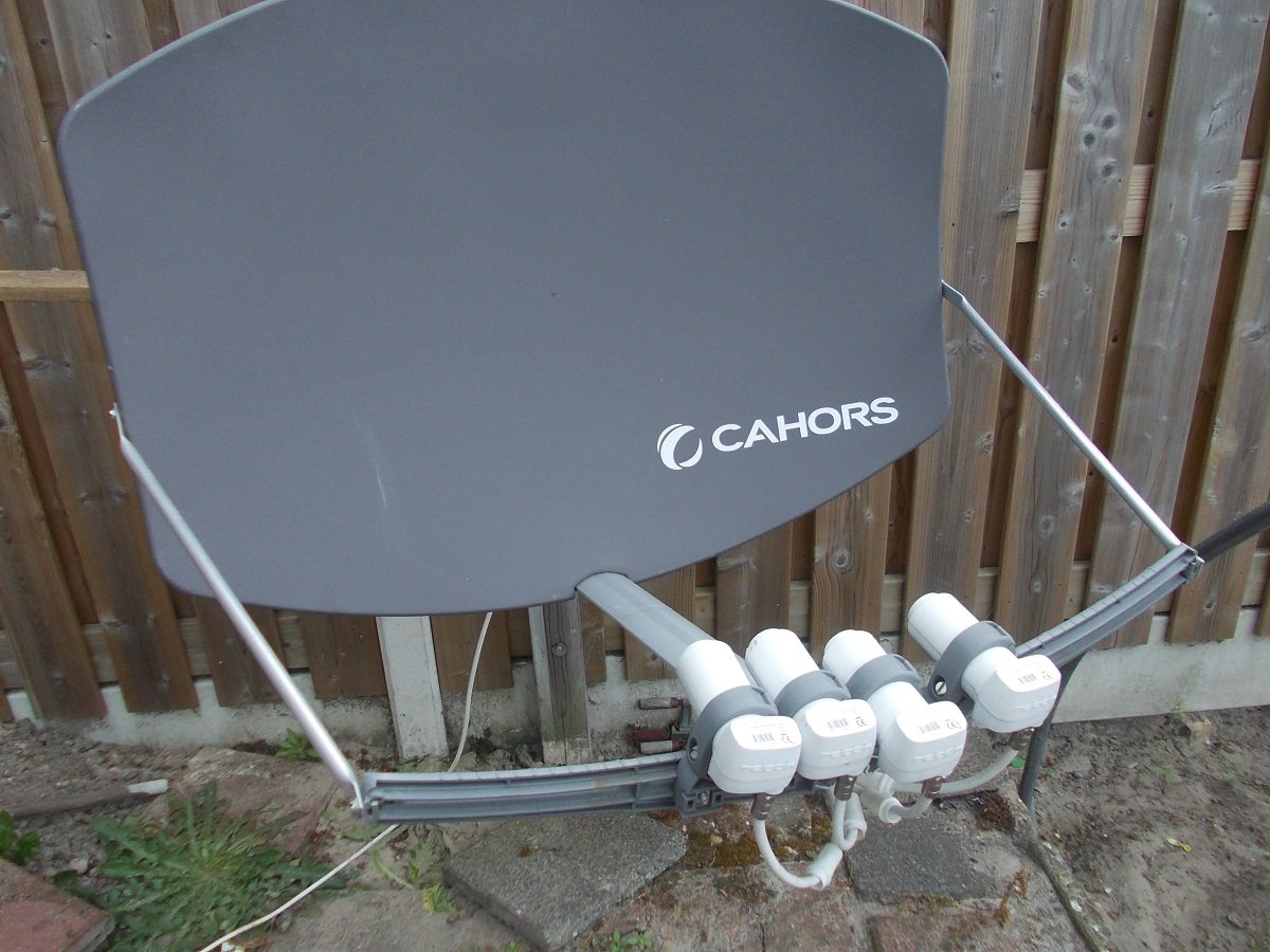

Sprietje Geplaatst: 1 mei 2020 Geplaatst: 1 mei 2020 Volgens mij staan 3 lnb's veel te ver naar voren. Staan ze op de positie's van de rail zoals in de berekening is aangegeven? De schotelskew moet op -11 graden staan. Op de foto lijkt het alsof de schotel recht staat. Staat de skew wel goed? Ook heb ik de indruk dat alle coaxaansluitingen recht omlaag staan, dus lnb-skew op nul. Dat klopt dan ook niet. Verder zie ik op de eerste foto een Triax Unique op de grond liggen. Heb je die eerst gebruikt? Die is moeilijk af te stellen. Wat was je ervaring met die schotel?

kees60 Geplaatst: 24 mei 2020 Auteur Geplaatst: 24 mei 2020 Op 1-5-2020 om 23:18, Sprietje zei: Volgens mij staan 3 lnb's veel te ver naar voren. Staan ze op de positie's van de rail zoals in de berekening is aangegeven? De schotelskew moet op -11 graden staan. Op de foto lijkt het alsof de schotel recht staat. Staat de skew wel goed? Ook heb ik de indruk dat alle coaxaansluitingen recht omlaag staan, dus lnb-skew op nul. Dat klopt dan ook niet. Verder zie ik op de eerste foto een Triax Unique op de grond liggen. Heb je die eerst gebruikt? Die is moeilijk af te stellen. Wat was je ervaring met die schotel? Ik neem aan dat deze voor mij is bedoeld? ik heb de schotel goed staan, op het aantal graden wat is voorgeschreven,foto lijkt ie wat rec ht maar dat is schijn. Wat betreft de lnb,s welke moeten dan naar achteren toe? Ik heb overal 82 dB signaal een zelfs hoger zo,n 86dB. Regenbui is geen probleem meer.
