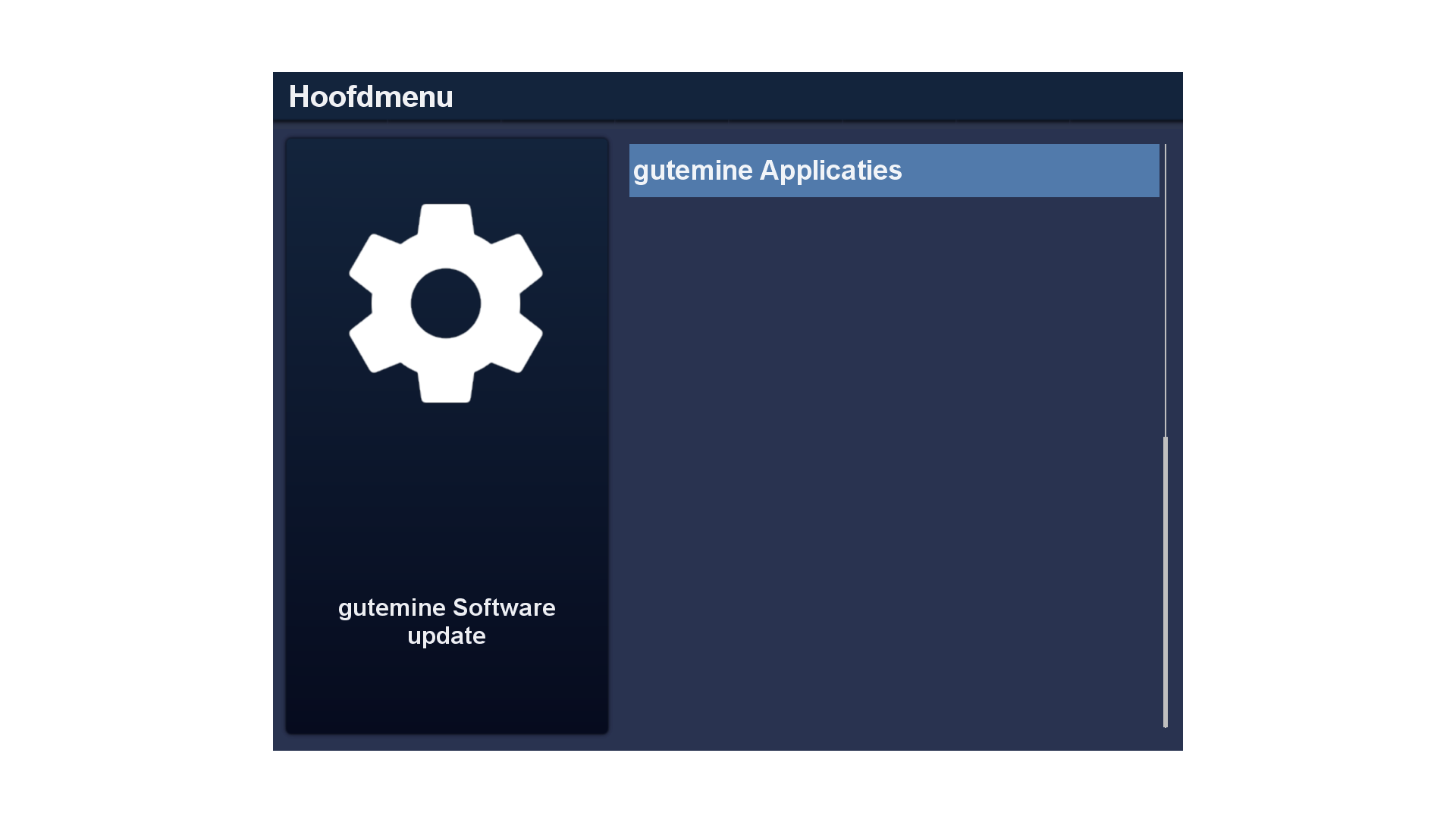

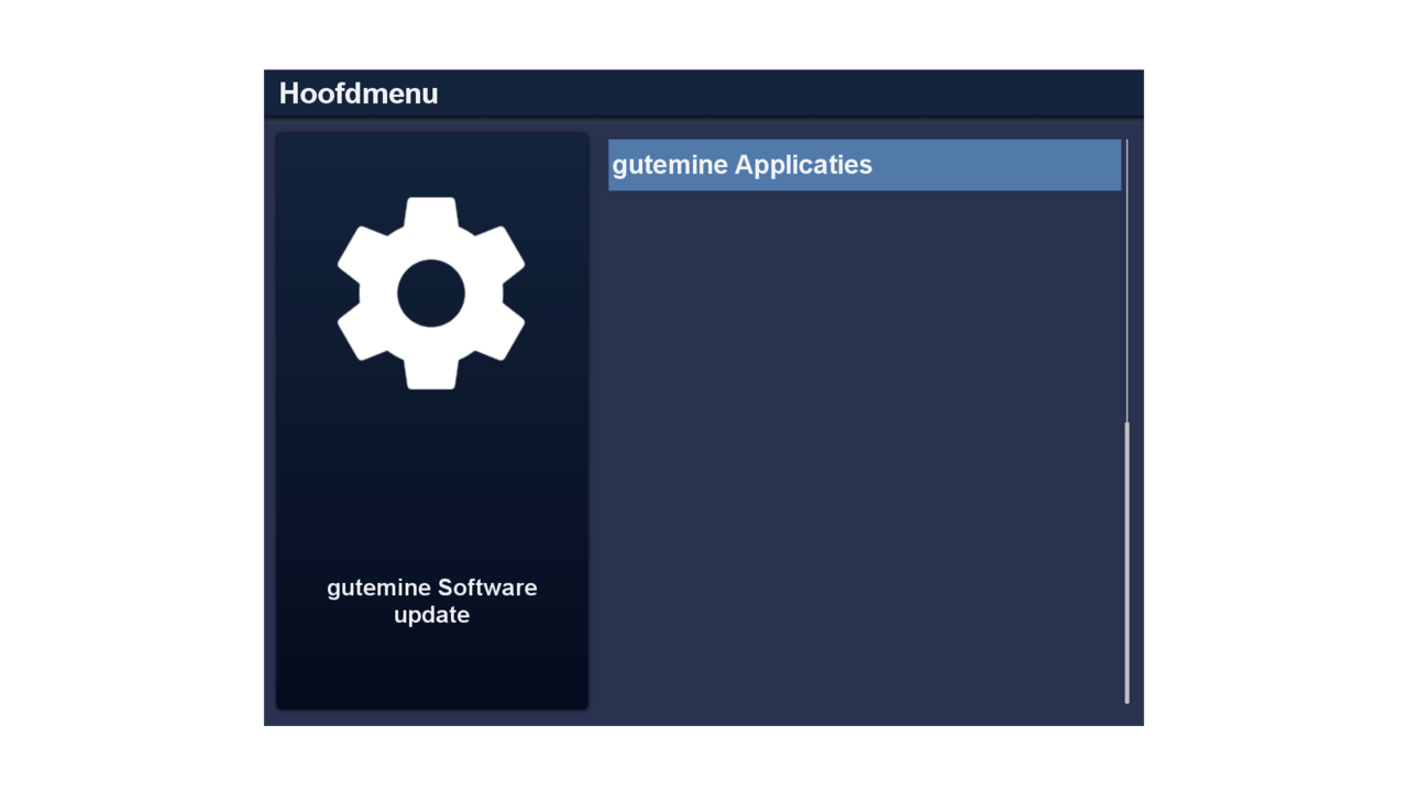

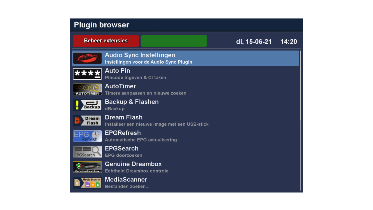

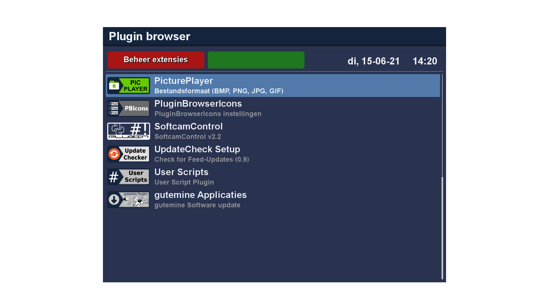

Mimisiku Geplaatst: 12 juni 2021 Geplaatst: 12 juni 2021 De DM920 UHD zojuist geïnstalleerd met DreamOS 2.5. Out of the box deed hij niets. Alleen schermpje met Dreambox en een knipperende rode LED.. Enigma2 kon hij niet laden.. Enfin: in Recovery Mode de laatste rescueloader erin en laatste stable build.. 1. Software update uitgevoerd. 2. Softcam manager geïnstalleerd en OScam geladen. 3. DreamCIplus 10.32 geïnstalleerd 4. Gutemine Feed geïnstalleerd en van daaruit: 4.1. Autopin 4.2. dBackup 4.3. Dreamflash 4.4. UserScript 5. Kernel module Ftdi_Sio (t.b.v. USB Smartcard lezers) 6. Picons geïnstalleerd 7. OScam configuratiebestanden geplaatst. GUI en andere instellingen gedaan én getest. En natuurlijk een backup gemaakt. Afscheid….. Nog een paar maandjes te gaan…

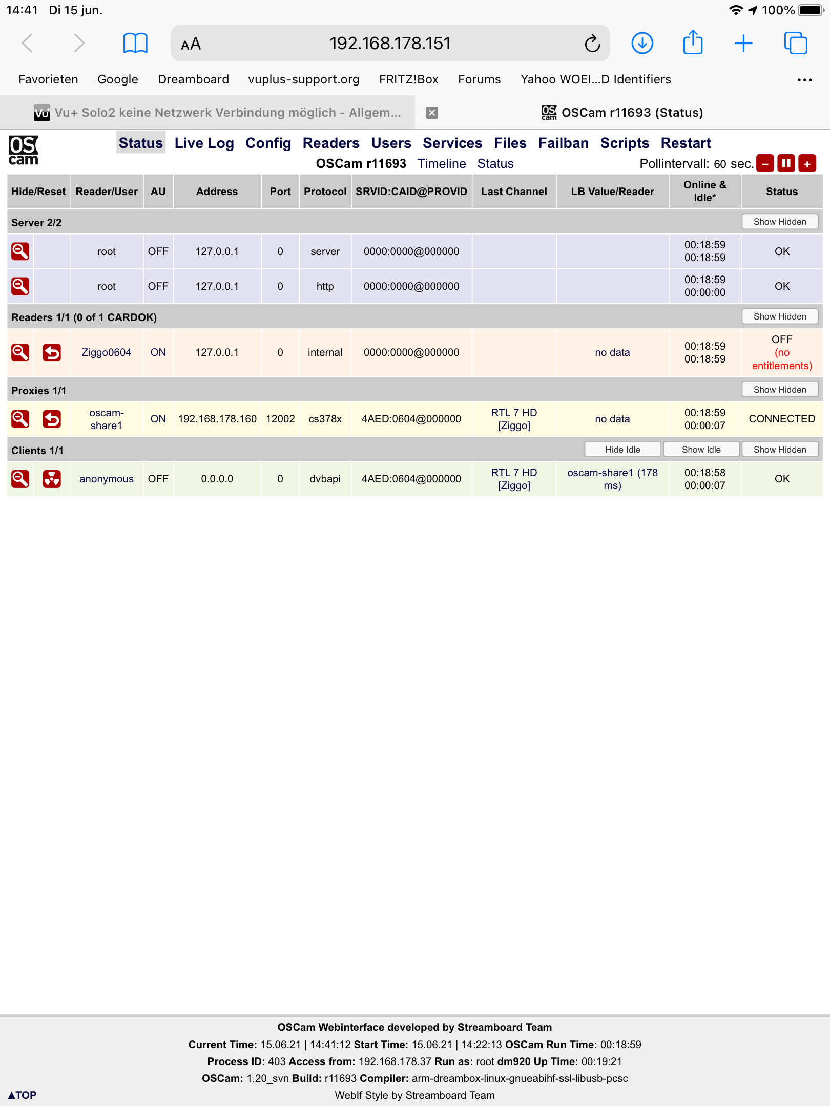

Mimisiku Geplaatst: 12 juni 2021 Geplaatst: 12 juni 2021 (aangepast) Ga ik zeker doen… Eerst de ‘factory firmware’ laten draaien om zeker te zijn dat de hardware 100% in orde is…. Moet ook nog even een nieuwere OScam installeren.. Nu 11285 en moet naar 11693 zónder EMU… Meteen even de SoftcamControl aangepast voor OScam 11693 mét USB, PCSC, SSL en LIBCRYPTO Uiteraard voor gebruik met de originele DreamOS 2.5 SoftcamControl 2.2.rar 14 juni 2021 aangepast door Mimisiku Afscheid….. Nog een paar maandjes te gaan…

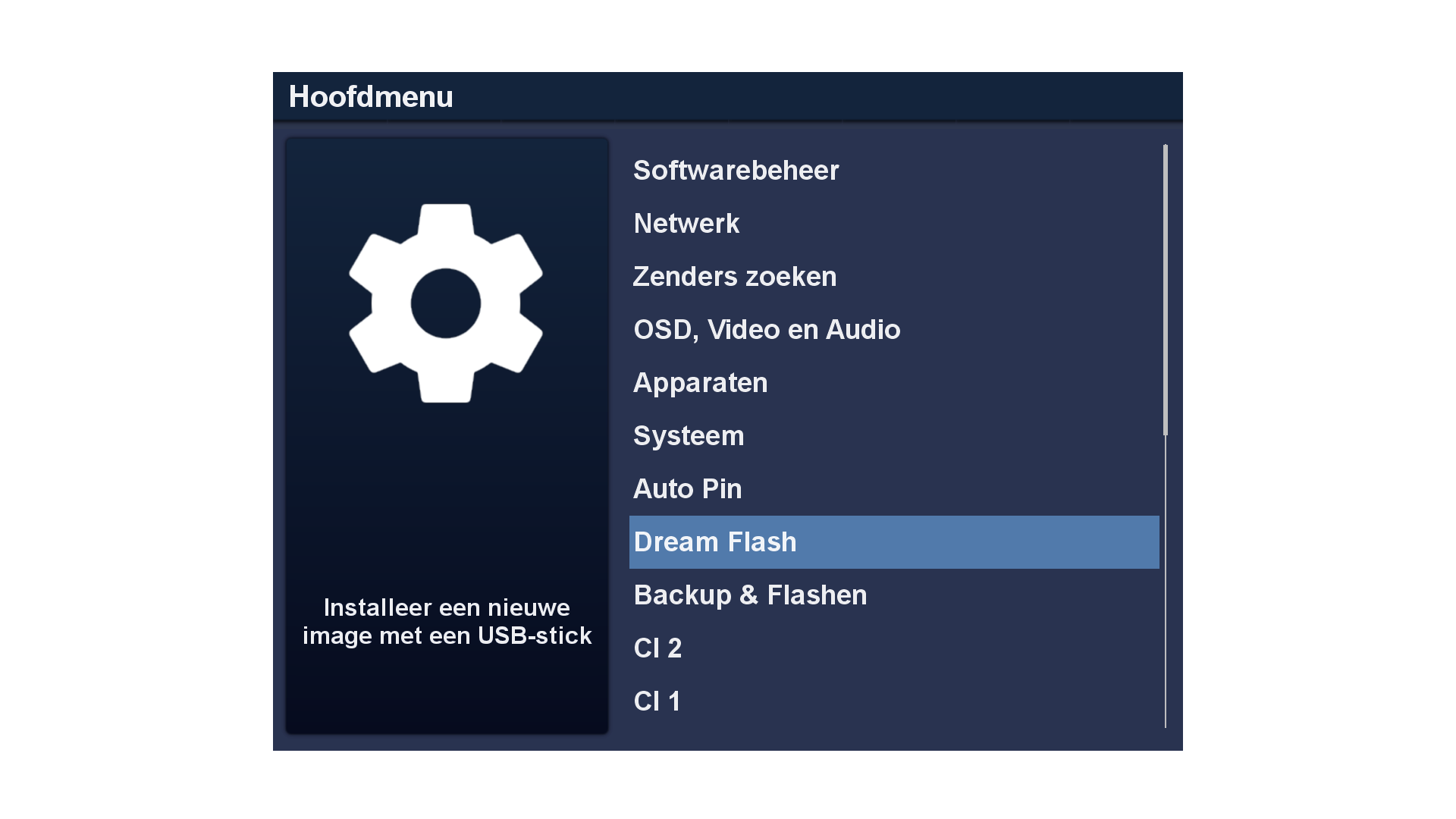

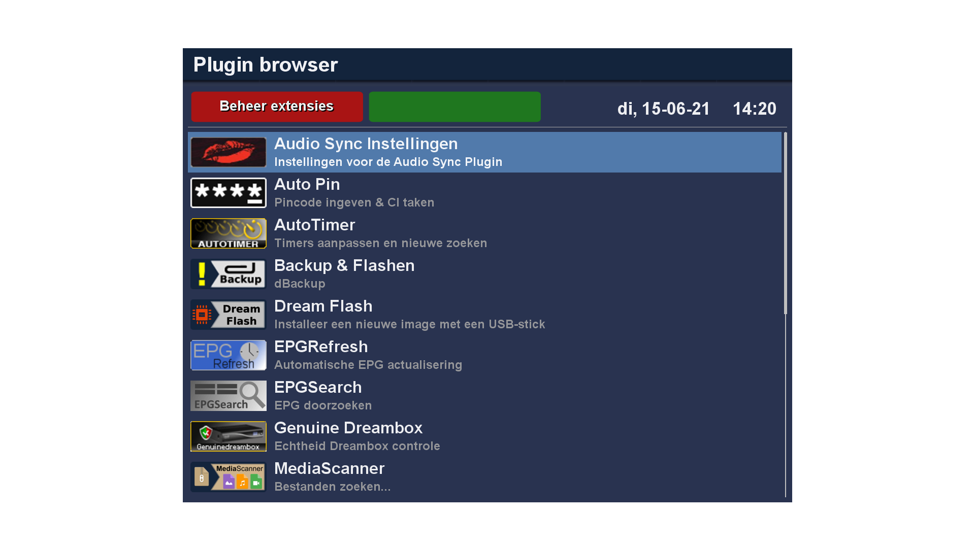

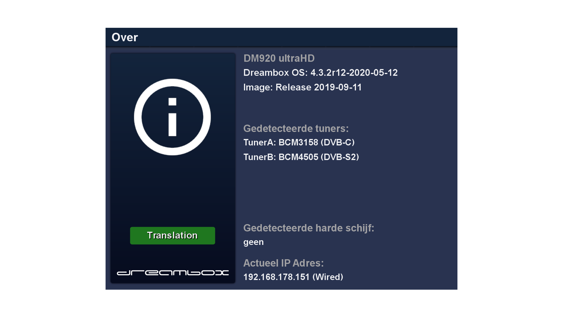

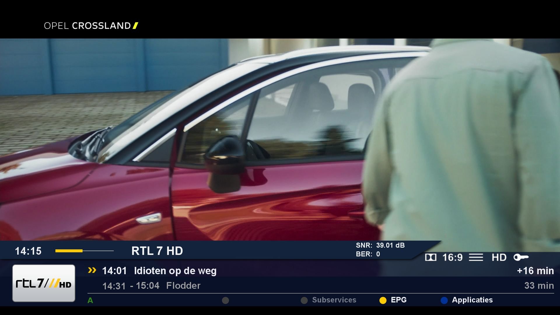

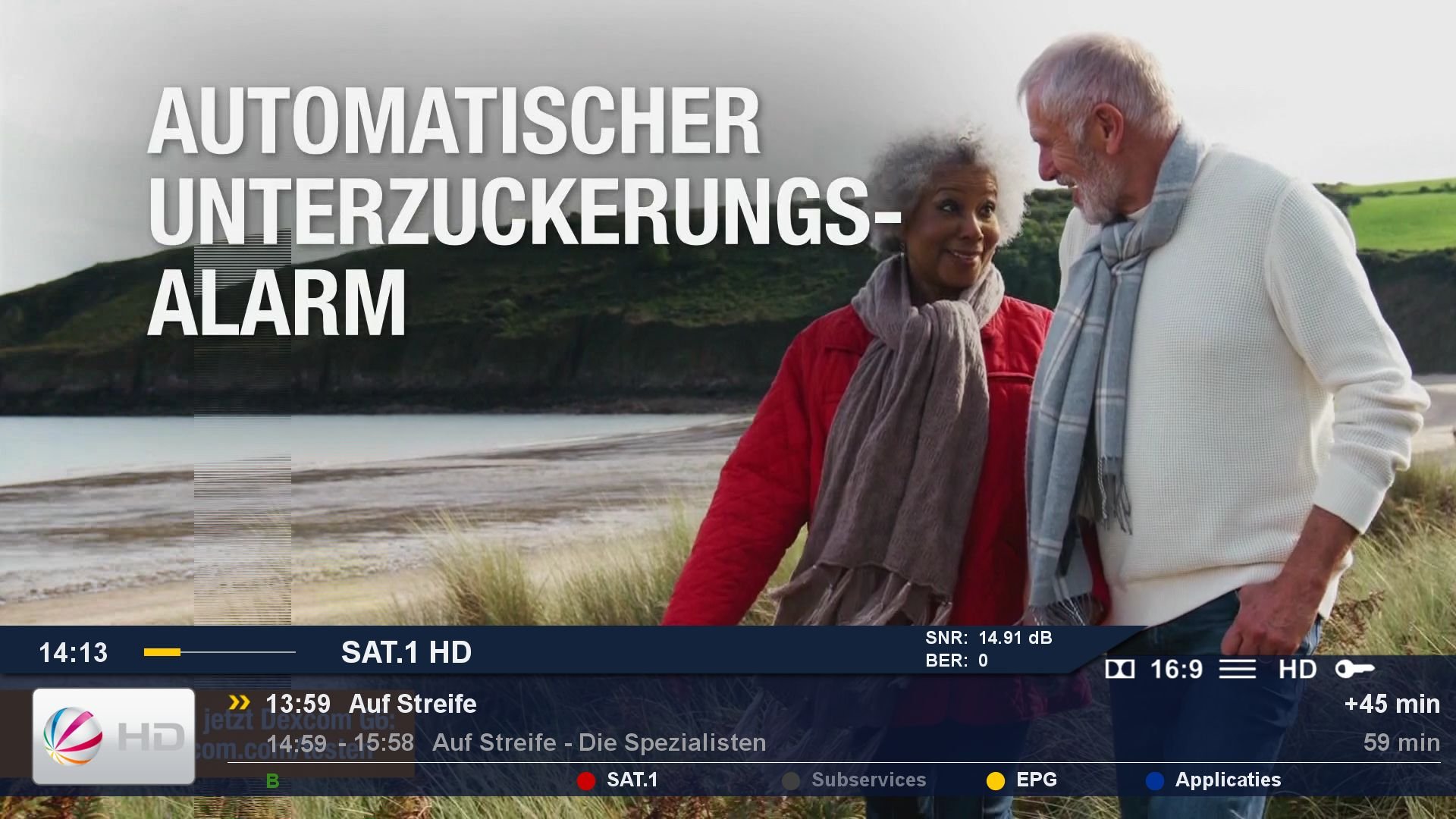

Mimisiku Geplaatst: 15 juni 2021 Geplaatst: 15 juni 2021 (aangepast) Vandaag de DM920 even compleet getest. Fabrieksimage Dreambox OS 4.3.2r12-2020-05-12. Getest met de DVB-C FBC en een oeroude DVB-S2 tuner (dient als backup voor de kabel) Dit image bevat buiten de standaard functies: - CI+ ondersteuning (t.b.v. Ziggo Nagra CI+ module) - OScam 11693 (Smargo, Argolis, Stinger en pcsc ondersteuning inclusief) - Picons (Ziggo, Canal Digitaal, TV-Vlaanderen, HD+) - Kanaallijst (Ziggo, Canal Digitaal, TV-Vlaanderen, HD+) - Gutemine Feed Plugin Mocht iemand interesse hebben: het bestand is 117 MB groot en laat zich installeren op iedere DM920. Uiteraard moeten de settings na het inladen wellicht aan persoonlijke voorkeur worden aangepast. 15 juni 2021 aangepast door Mimisiku Afscheid….. Nog een paar maandjes te gaan…

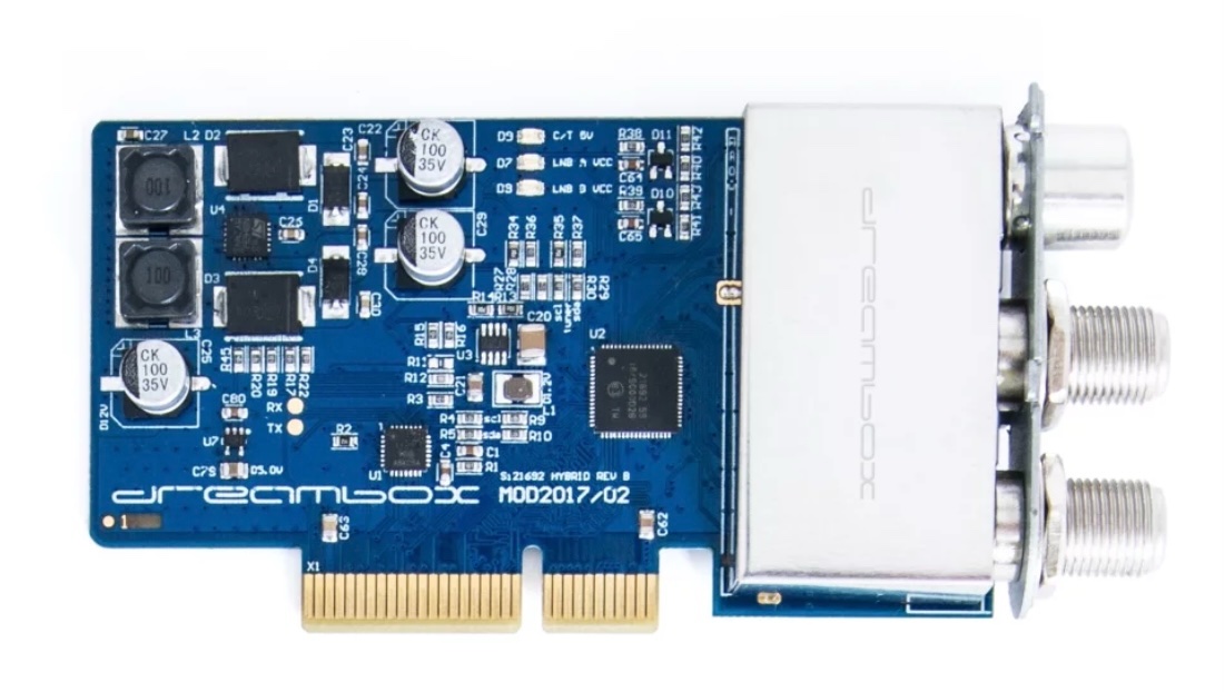

Mimisiku Geplaatst: 12 juli 2021 Geplaatst: 12 juli 2021 (aangepast) Updated Update: Had een twin DVB-S2X tuner bij Dream besteld, maar een Triple DVB-S2X/DVB-C/T2 ontvangen… Nou ja. Ook goed.. 12 juli 2021 aangepast door Mimisiku Afscheid….. Nog een paar maandjes te gaan…
