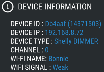

Con Geplaatst: 18 november 2020 Auteur Geplaatst: 18 november 2020 10 uren geleden, Big fellow zei: Ik kan mij niet echt voorstellen dat de hedendaagse routers maar 16 clients ondersteunen. Kan je eens een client, die je niet nodig hebt op dit moment, eens uitzetten, en dan nog een keer proberen met je Shelley? Weet je ook zeker dat er geen spatie achter je SSID / wachtwoord staat? Soms filteren de clients die er niet goed uit en dan kan je bij knippen / plakken van wachtwoorden bijvoorbeeld per ongeluk een spatie mee kopiëren.... Het wachtwoord werd automatisch aangevuld echter... dat was fout. Nadat ik het juiste wachtwoord had ingevuld meldde de Shelly zich aan. Maar, en nu wordt het off-topic, er zijn wel diverse shelly's offline hoewel ze nog wel via de ingebouwde klok worden bediend. Ook 2 ESP-tjes waren uitgevallen, na een herstart kwamen die weer in de lucht. Heb mijn router inmiddels gereboot maar bracht ook geen soelaas. Een beetje tobben de laatste tijd. Ik hab ook nog een vraag over een ESP maar die stel ik wel in Domotica. Groet, Con. Gloeiende, gloeiende, een beetje humor moet kunnen, anders ga je maar ergens anders heen.. Sinds november 2024 gelukkig weer glasvezel via KPN. Internet/PC: modem/router Fritzbox en TP-Link accesspoint, switch (8), switch (4) PC: Intel Nuc i7 met W11. Laptop Thinkpad met W11 met 24H2. Asus Gigabyte Home Assistant, 20 Shelly's en 2 ESP-tjes en Zigbee.

Con Geplaatst: 18 november 2020 Auteur Geplaatst: 18 november 2020 (aangepast) Ik heb even terug (2 weken) de CAP300 met hetzelfde SSID en Password ingesteld als de router. Ik denk ook dat er naar de CAP300 wordt gecommuniceerd. Het vreemde is dat de meeste Shelly's channel 0 ??? gebruiken en dat het Wifi-signaal weak is... terwijl ik even terug "good" had. Ik heb mijn router op kanaal 11 ingesteld. Aanvulling, de CAP300 staat in FAT mode. 18 november 2020 aangepast door Con Groet, Con. Gloeiende, gloeiende, een beetje humor moet kunnen, anders ga je maar ergens anders heen.. Sinds november 2024 gelukkig weer glasvezel via KPN. Internet/PC: modem/router Fritzbox en TP-Link accesspoint, switch (8), switch (4) PC: Intel Nuc i7 met W11. Laptop Thinkpad met W11 met 24H2. Asus Gigabyte Home Assistant, 20 Shelly's en 2 ESP-tjes en Zigbee.

Con Geplaatst: 18 november 2020 Auteur Geplaatst: 18 november 2020 Het gaat nu met de Shellys ook een stuk beter, soms "fair, héél soms good" Groet, Con. Gloeiende, gloeiende, een beetje humor moet kunnen, anders ga je maar ergens anders heen.. Sinds november 2024 gelukkig weer glasvezel via KPN. Internet/PC: modem/router Fritzbox en TP-Link accesspoint, switch (8), switch (4) PC: Intel Nuc i7 met W11. Laptop Thinkpad met W11 met 24H2. Asus Gigabyte Home Assistant, 20 Shelly's en 2 ESP-tjes en Zigbee.
