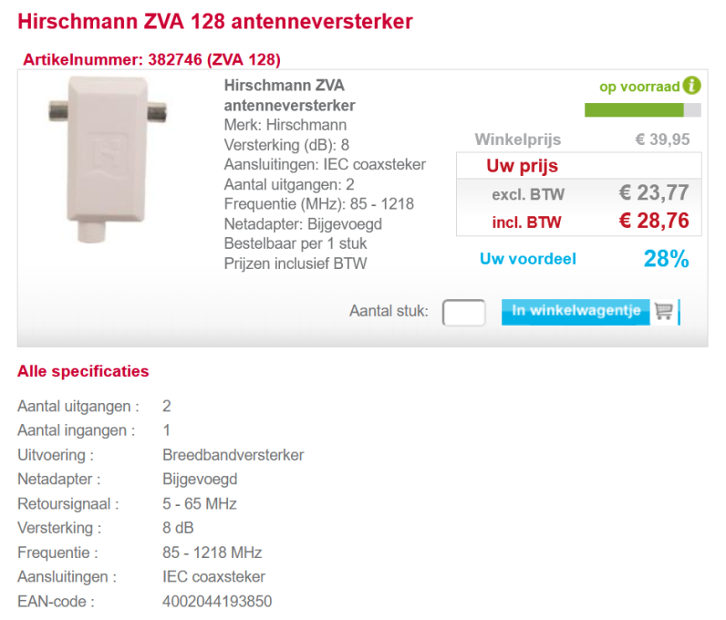

Sprietje Geplaatst: 22 november 2020 Geplaatst: 22 november 2020 Ik zou deze versterker van Hischmann nemen. Hirschmann is een uitstekend merk. De versterker heeft 2 uitgangen die 8dB versterking geven. 1 uitgang is retour geschikt, d.w.z. geschikt voor gebruik i.c.m. interactieve diensten zoals o.a. uitzending gemist. schappelijk geprijsd voor €28,76

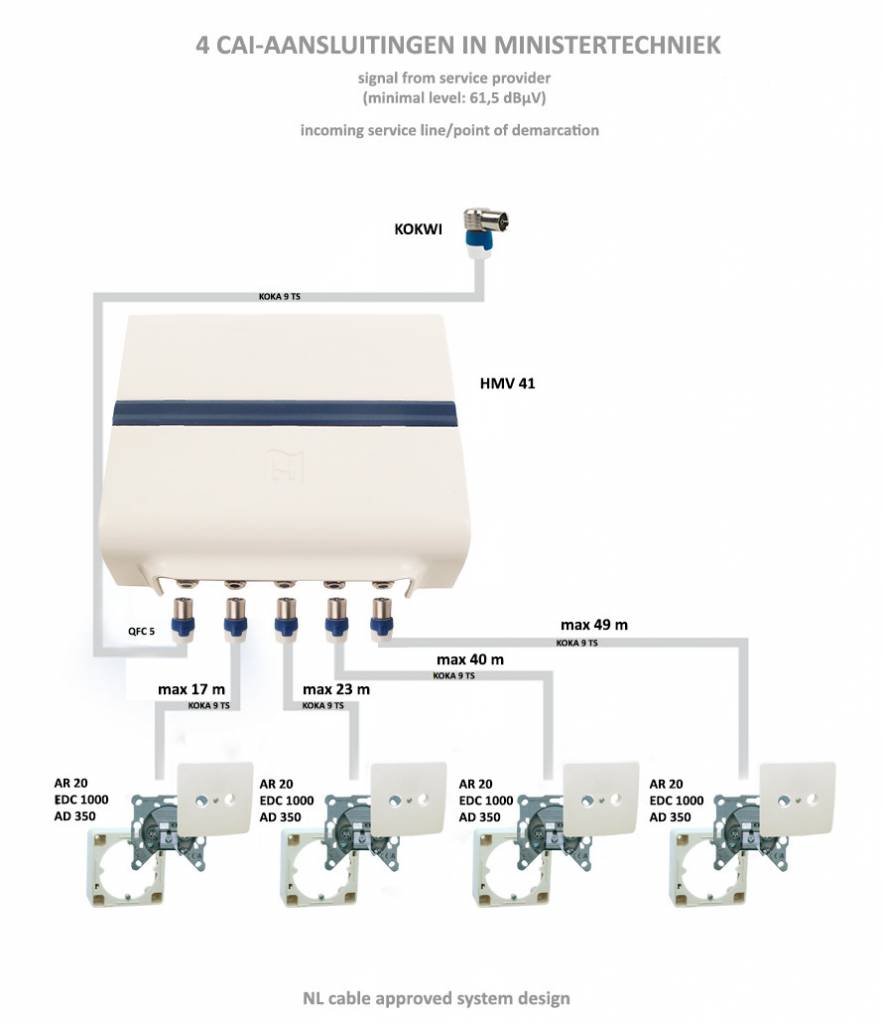

Checkin Geplaatst: 22 november 2020 Auteur Geplaatst: 22 november 2020 Thx voor de reactie's Dan ga ik voor de Hirschmann HMV41 antenneversterker, mede omdat ik nog het kabel signalen wil versterken naar 3 andere vertrekken. Tbv woonkamer antennecontactdoos: Meterkast: Kabel signaal -> verstreker -> Spaun (hierbij komt ook het sat signaal) -> coax kabel -> Hirschmann EDA 3902F antennecontactdoos -> ( woonkamer) Sat, TV en Radio signaal Zo nu eerst een Bavaria na zoveel werk.
Sprietje Geplaatst: 22 november 2020 Geplaatst: 22 november 2020 Maar als je in 3 andere vertrekken ook nog versterkt signaal nodig hebt, kun je beter de Hirschmann HMV 41 nemen, zie: https://www.hirschmann-multimedia.com/nl/artnr/695004725/hmv-41-shop 1
Checkin Geplaatst: 22 november 2020 Auteur Geplaatst: 22 november 2020 Thx Waarvan uitgang 1 dan naar de Spaun SEW 121 gaat ........ Zo nu eerst een Bavaria na zoveel werk.
