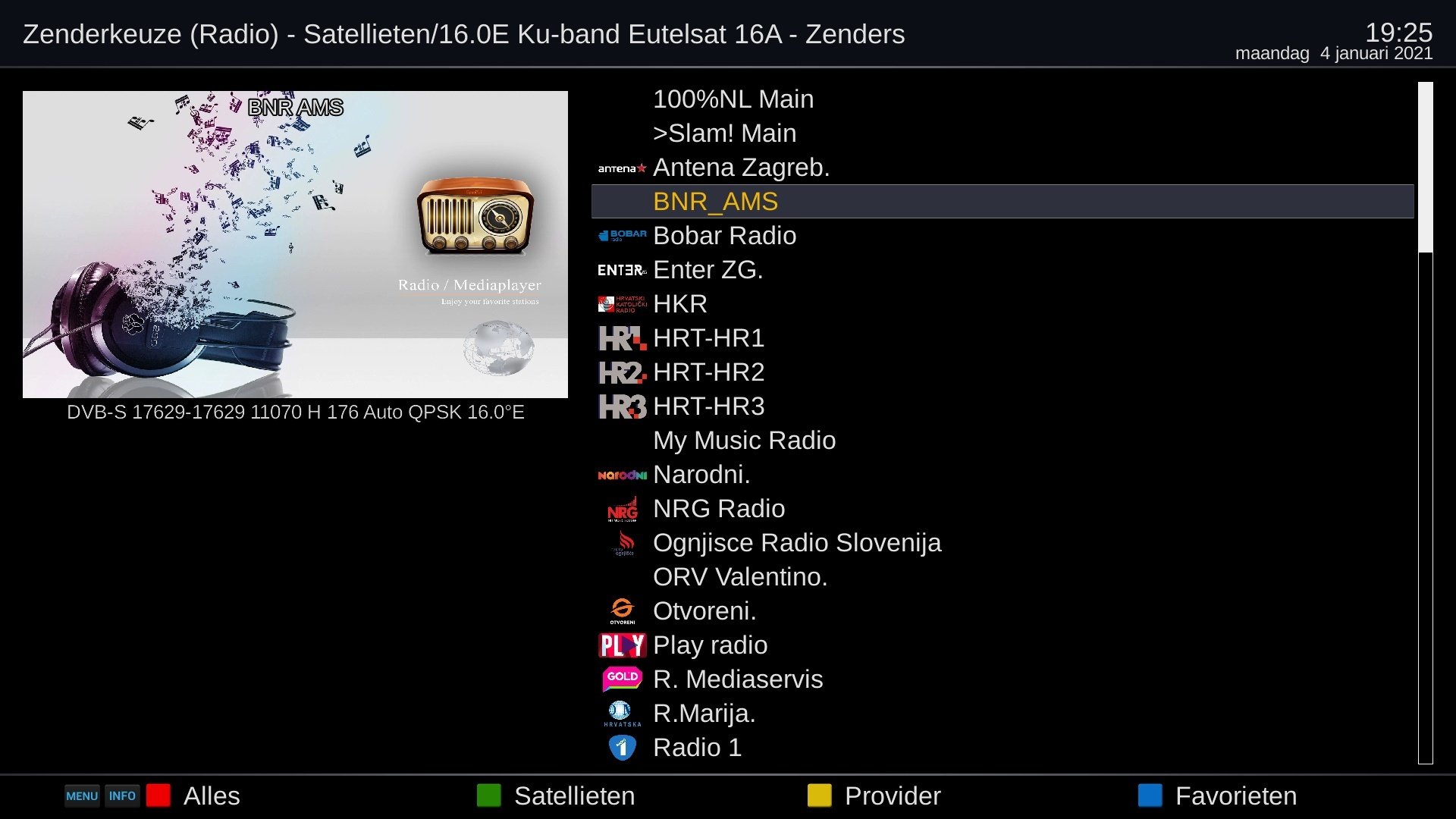

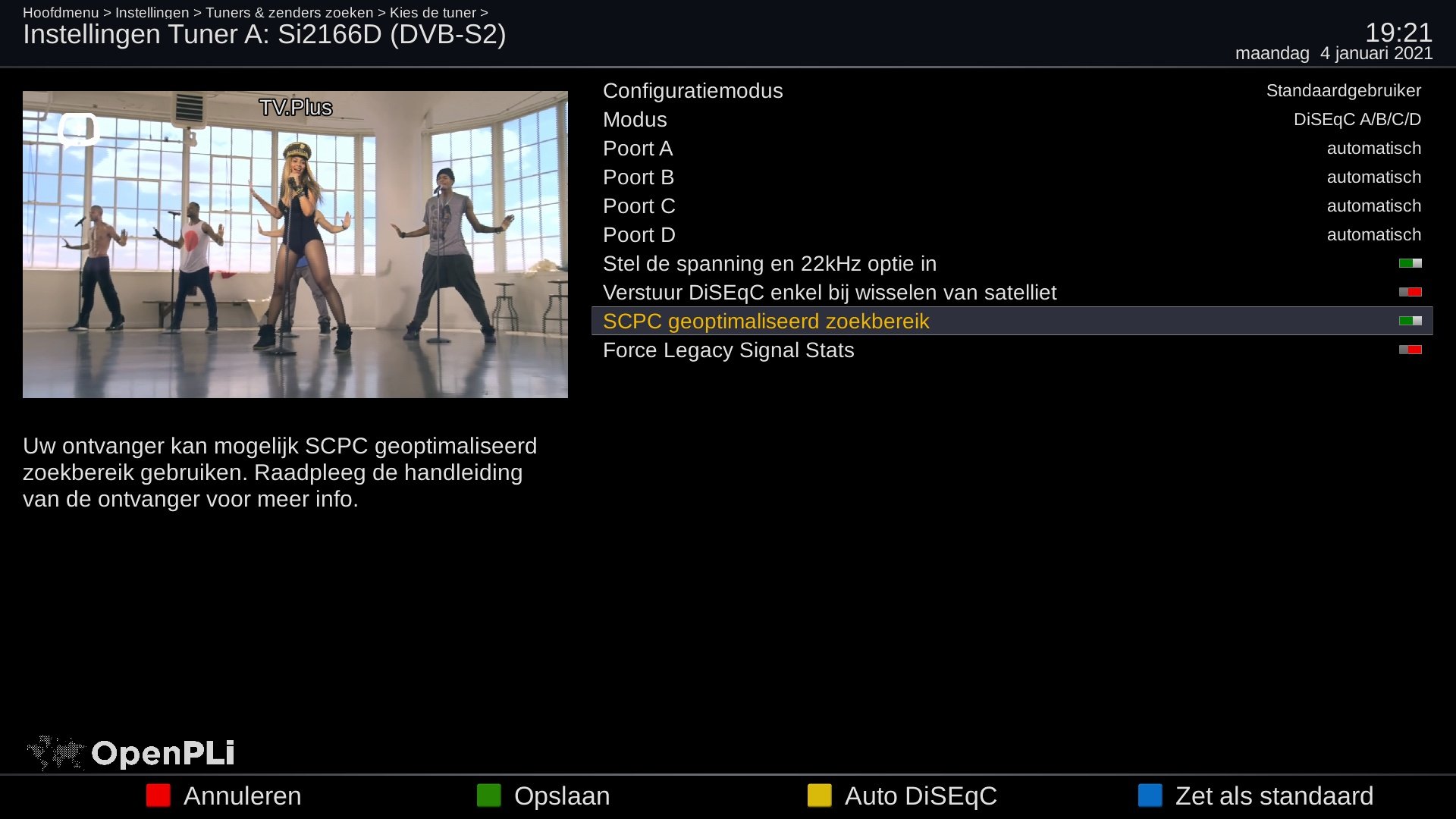

Ik heb momenteel geen satellietschotel, maar de radio zenders met lage SR kon ik ontvangen op mijn dm920 met Si2166D tuner (Triax 110 schotel + IBU lnb)
Bij tunerinstellingen had ik SCPC (Single channel per carrier) ingeschakeld.
BNR Nieuwsradio met SR 176 kon ik toen na wat finetunen ook ontvangen. (staat nog in mijn zenderlijst onder de naam BNR_AMS)
16.0°E, 11070 H 176, FEC:Auto, DVB-S / QPSK
