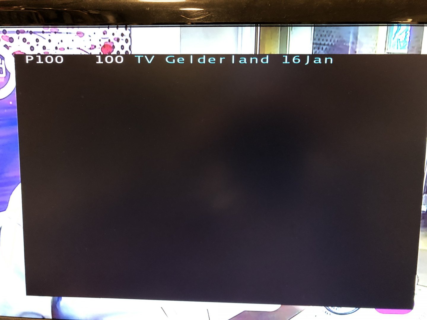

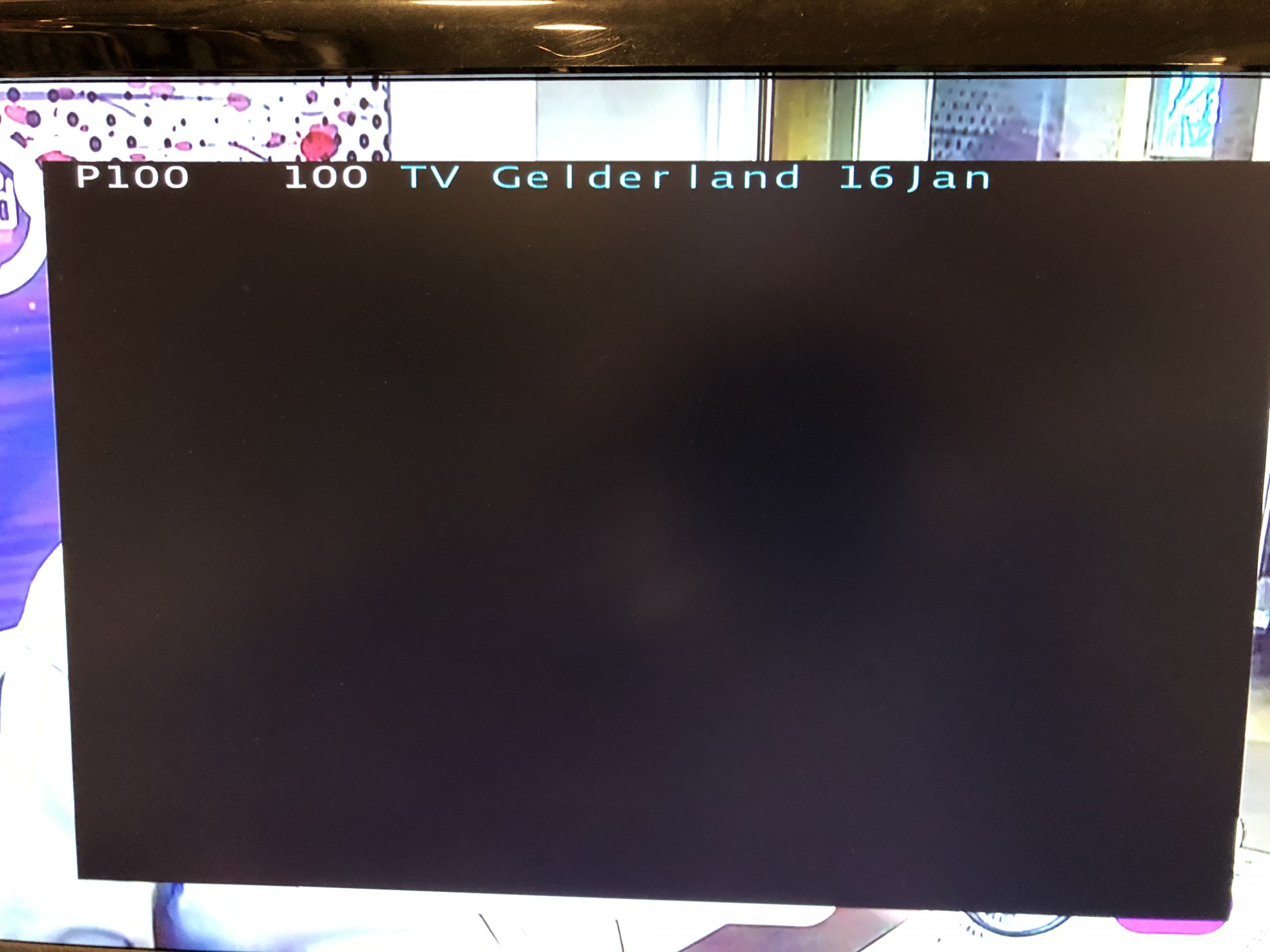

Ik heb een MZ-102 HD van Canaldigitaal en op de zender 75 ( omroep Gelderland) krijg ik geen teletekst. Op de andere zenders wel.
Fabrieksinstellingen heeft niet geholpen. Canaldigitaal gebeld en die geven aan dat zij dat niet ondersteunen, dus geen support.
Bij mijn andere ontvangers werkt wel teletekst op omroep GLD.
Hebben de bezitters soortgelijk probleem?

Hier teletext op een Vu+ Solo 4k.
Het lijkt erop dat jouw ontvanger in de zenderlijst niet de juiste pids heeft staan.

Bedankt voor je reactie. Daar dacht ik ook aan, maar de ontvangers van Canaldigitaal heeft niet de mogelijkheid om die in te stellen.
Handmatig ingelezen van de zender helpt ook niet. Dus ik denk een andere ontvanger met module maar aanschaffen.
Gaat dat zomaar dan? Die gecertificeerde M7-MZ-102 heeft een gepairde kaart gekoppeld aan een 1 of 2-jarig abonnement... Wellicht dat de WebCare van CD je hiermee kan helpen.
