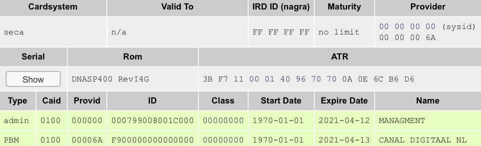

Mimisiku Geplaatst: 17 februari 2021 Geplaatst: 17 februari 2021 Heb hier een kaart van Canal Digitaal waarop een 'Royaal' en 'Film1' abo zit. Voorheen was de PBM E8000000. Plots is deze gewijzigd in F9000000.. De abonnee heeft echter geen wijziging doorgevoerd en volgens zijn 'Mijn Canal Digitaal' heeft hij hetzelfde abo.... Heel vreemd.. Iemand anders ook een plotselinge wijziging bemerkt? Afscheid….. Nog een paar maandjes te gaan…

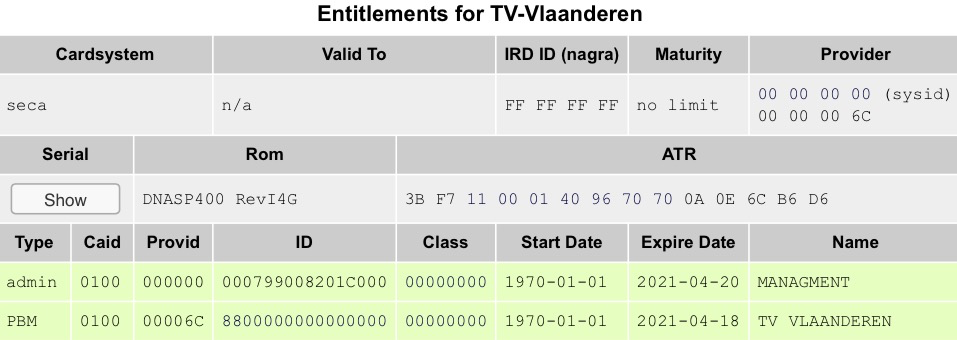

Mimisiku Geplaatst: 19 februari 2021 Auteur Geplaatst: 19 februari 2021 Ik kan je vertellen dat ik al jaren Film1 erop heb en altijd was het E8000000... Ik weet wel dat de PBM bij CDS alle logica tart.. Waarschijnlijk door alle aanbiedingen die eigenlijk niet bestaan... Dan doet TVV het beter: 8000000000 voor inactief 8200000000 Basic Light 8400000000 Basic 8800000000 Basic + Vroeger had ik ook Top HD en dat was DD00000000 Geen logica aan te knopen... Afscheid….. Nog een paar maandjes te gaan…
ton68 Geplaatst: 19 februari 2021 Geplaatst: 19 februari 2021 Ik zie wel dat het woord management fout is gespeld dus iemand heeft wel iets aangepast bij jouw kaart staat managment bij mij staat dit wel juist geschreven ik heb weer een andere code staan.

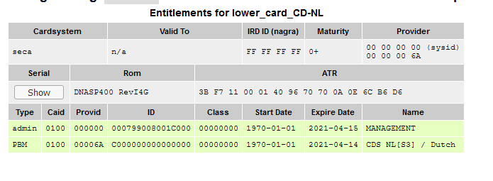

Mimisiku Geplaatst: 19 februari 2021 Auteur Geplaatst: 19 februari 2021 Leuk dat je dat hebt opgemerkt, maar alle kaarten die ik hier had hebben MANAGMENT en Canal Digitaal NL.. Denk dat er verschillende kaartuitgiftes zijn geweest. Jij hebt CDS (s3) NL en dat heb ik weer niet..... Afscheid….. Nog een paar maandjes te gaan…

Codx Geplaatst: 20 februari 2021 Geplaatst: 20 februari 2021 (aangepast) 23 uren geleden, Mimisiku zei: Ik kan je vertellen dat ik al jaren Film1 erop heb en altijd was het E8000000... Ik weet wel dat de PBM bij CDS alle logica tart.. Waarschijnlijk door alle aanbiedingen die eigenlijk niet bestaan... Dan doet TVV het beter: 8000000000 voor inactief 8200000000 Basic Light 8400000000 Basic 8800000000 Basic + Vroeger had ik ook Top HD en dat was DD00000000 Geen logica aan te knopen... Er zit wel logica in maar soms zijn er kleine afwijkingen, DD00000000 ken ik ook, dat is toppakket met Fox Sports er bij. En soms heb je ook verschillen doordat Erotiek wel of niet op de kaart actief staat. 2e en 3e kaarten hebben ook meestal afwijkende PBM's. 20 februari 2021 aangepast door Codx SCHOTEL: 1,2 Mtr 50E-55W / 60cm Astra 19/23 / Airspy R2 SDR 24-1800 Mhz RECEIVERS: Dreambox 920 UHD/DM8000/800SE / VU+ Ultimo 4K Sat & Kabel & T2 / Rpi2 ADS-B FlightFeeder IPTV: KPN Glas (AoN) 1 Gbit & IPTV KPN plus+ TV box / Android 4K IPTV box / Kodi & Plex / 100+ TB Storage

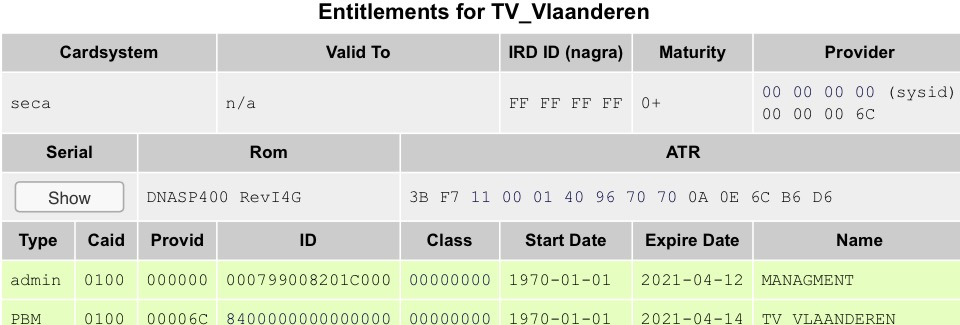

Codx Geplaatst: 20 februari 2021 Geplaatst: 20 februari 2021 (aangepast) Op 19-2-2021 om 11:49, Mimisiku zei: Ik kan je vertellen dat ik al jaren Film1 erop heb en altijd was het E8000000... Ik weet wel dat de PBM bij CDS alle logica tart.. Waarschijnlijk door alle aanbiedingen die eigenlijk niet bestaan... Dan doet TVV het beter: 8000000000 voor inactief 8200000000 Basic Light 8400000000 Basic 8800000000 Basic + Vroeger had ik ook Top HD en dat was DD00000000 Geen logica aan te knopen... C4000000000 is basic light voor de 2e kaart bij TVV. 820000000 is basic en 840000000 is basic light. 20 februari 2021 aangepast door Codx SCHOTEL: 1,2 Mtr 50E-55W / 60cm Astra 19/23 / Airspy R2 SDR 24-1800 Mhz RECEIVERS: Dreambox 920 UHD/DM8000/800SE / VU+ Ultimo 4K Sat & Kabel & T2 / Rpi2 ADS-B FlightFeeder IPTV: KPN Glas (AoN) 1 Gbit & IPTV KPN plus+ TV box / Android 4K IPTV box / Kodi & Plex / 100+ TB Storage
Mimisiku Geplaatst: 20 februari 2021 Auteur Geplaatst: 20 februari 2021 (aangepast) Heb zelf deze kaart. En begon met de 82000000000 (Basic Light) opgewaardeerd naar Basic (840000000000) en recent naar Basic + (880000000000) 20 februari 2021 aangepast door Mimisiku Afscheid….. Nog een paar maandjes te gaan…
