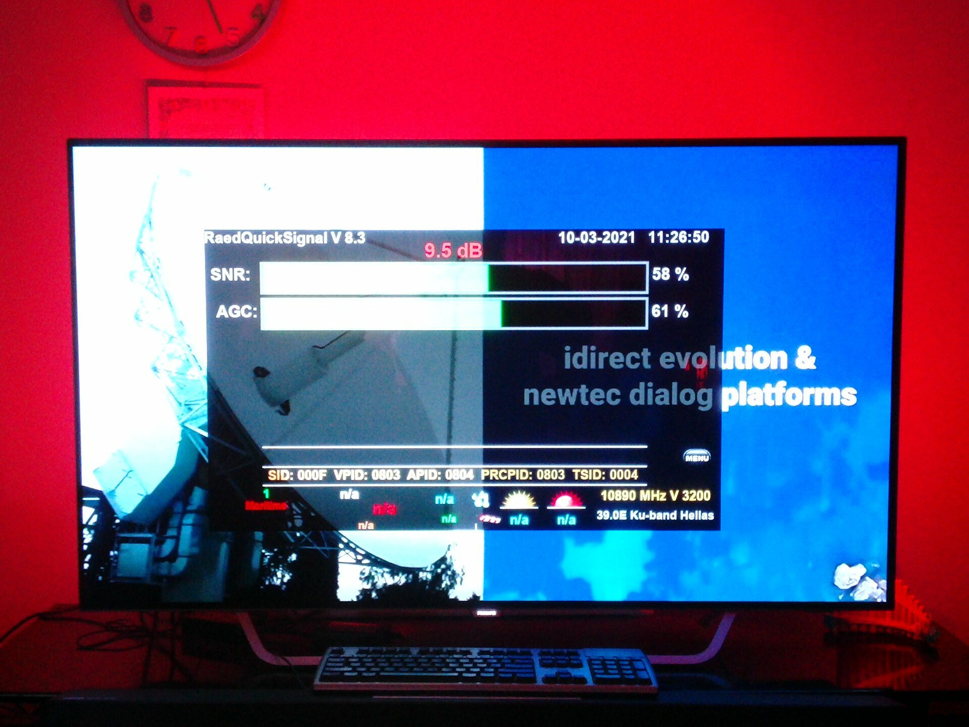

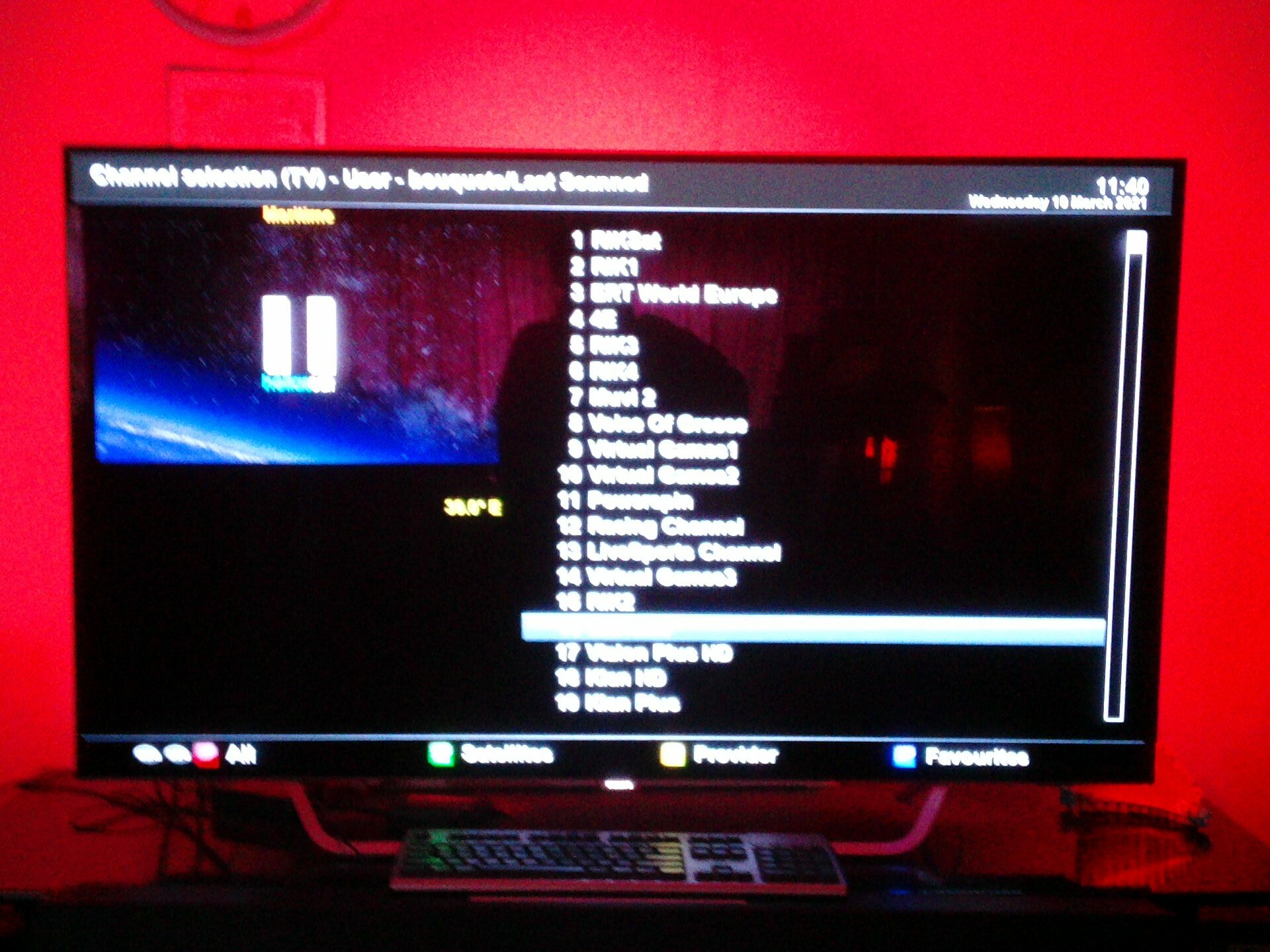

gerrithoogeveen Geplaatst: 10 maart 2021 Auteur Geplaatst: 10 maart 2021 Nou na een nachtje slapen op het idee gekomen om alle transponders eruit te gooien en blind te scannen en zie daar. weer hetzelfde probleem. nu weet ik het echt niet meer. Net de lijst terug gezet en weer zit maritime er 6 keer op. Dus aan de transponders ligt het niet

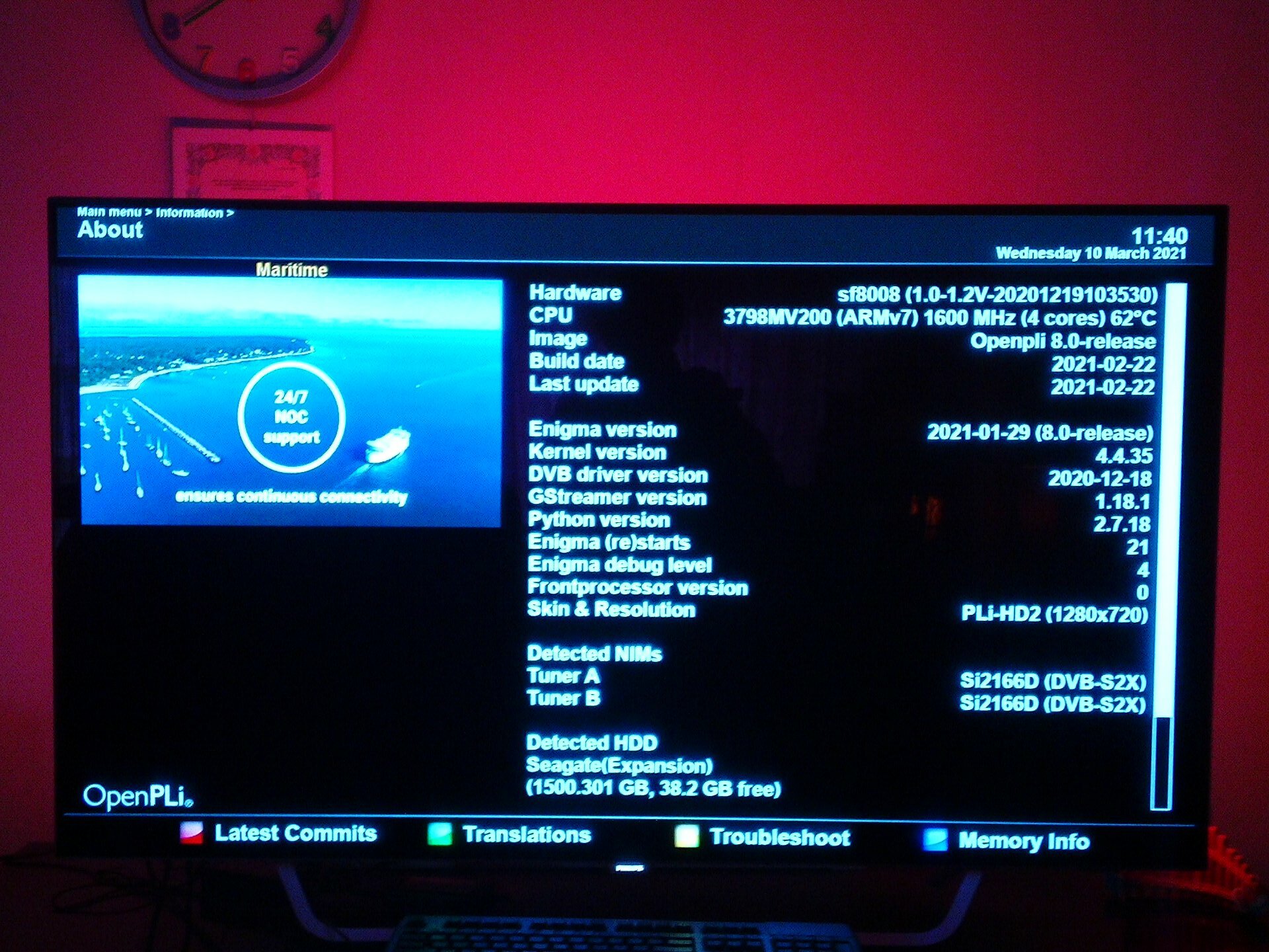

Phoenixx Geplaatst: 10 maart 2021 Geplaatst: 10 maart 2021 Het moment van de waarheid..... Zelf heb ik even een handmatig en blindscan gedaan met de Octagon sf 8008 met de kleine antenne op Hellassat En raad is wat... Tadaa.. De Maritiem zender staat in beide gevallen er maar 1 x in de zenderlijst. En de firmware is Openpli 8 release stable.. Topic kan gesloten worden wat mij betreft (en vele anderen..)
gerrithoogeveen Geplaatst: 10 maart 2021 Auteur Geplaatst: 10 maart 2021 3 minuten geleden, Phoenixx zei: Het moment van de waarheid..... Zelf heb ik even een handmatig en blindscan gedaan met de Octagon sf 8008 met de kleine antenne op Hellassat En raad is wat... Tadaa.. De Maritiem zender staat in beide gevallen er maar 1 x in de zenderlijst. En de firmware is Openpli 8 release stable.. Topic kan gesloten worden wat mij betreft (en vele anderen..) Hij staat hier ook maar 1 keer in de zenderlijst maar nog 5 andere zenders die hetzelfde beeld geven als maritime. Gooi ik maritime uit de lijst en zoek handmatig dan wel gewoon de uitzending die op de bewuste andere zenders hoort. Ik hoef maritime maar erin te zetten en het gaat mis. En niemand heeft een flauw benul

Phoenixx Geplaatst: 10 maart 2021 Geplaatst: 10 maart 2021 (aangepast) Gerrit ik heb het even getest hierzo en ik kwam toevallig ook hetzelfde tegen, het beste is even vragen bij de pli boy`s hoe je dit op kan lossen, er komen wel vaker bug`s in ontvangers terecht, daarvoor zijn de forums om het op te lossen. Dus even vragen bij pli, dan weet je meer, had ik al eerder vermeld.... 10 maart 2021 aangepast door Phoenixx
gerrithoogeveen Geplaatst: 10 maart 2021 Auteur Geplaatst: 10 maart 2021 Zojuist, Phoenixx zei: Gerrit ik heb het even getest hierzo en ik kwam toevallig ook hetzelfde tegen, het beste is even vragen bij de pli boy`s hoe je dit op kan lossen, er komen wel vaker bug`s in ontvangers terecht, daarvoor zijn de forums om het op te lossen. Dus even vragen bij pli, dan weet je meer.. Dus jij hebt ook dat maritime er 6 keer opzit? Op die andere 5 kanalen wat niet zo hoort
gerrithoogeveen Geplaatst: 10 maart 2021 Auteur Geplaatst: 10 maart 2021 Zojuist, Phoenixx zei: Dat zeg ik net .. ja dus.. nou dan ben ik in ieder geval blij dat ik niet de enigste ben ☺️ heb nu gewoon de transponder van maritime eruit gegooit en dan gaat het wel goed.
