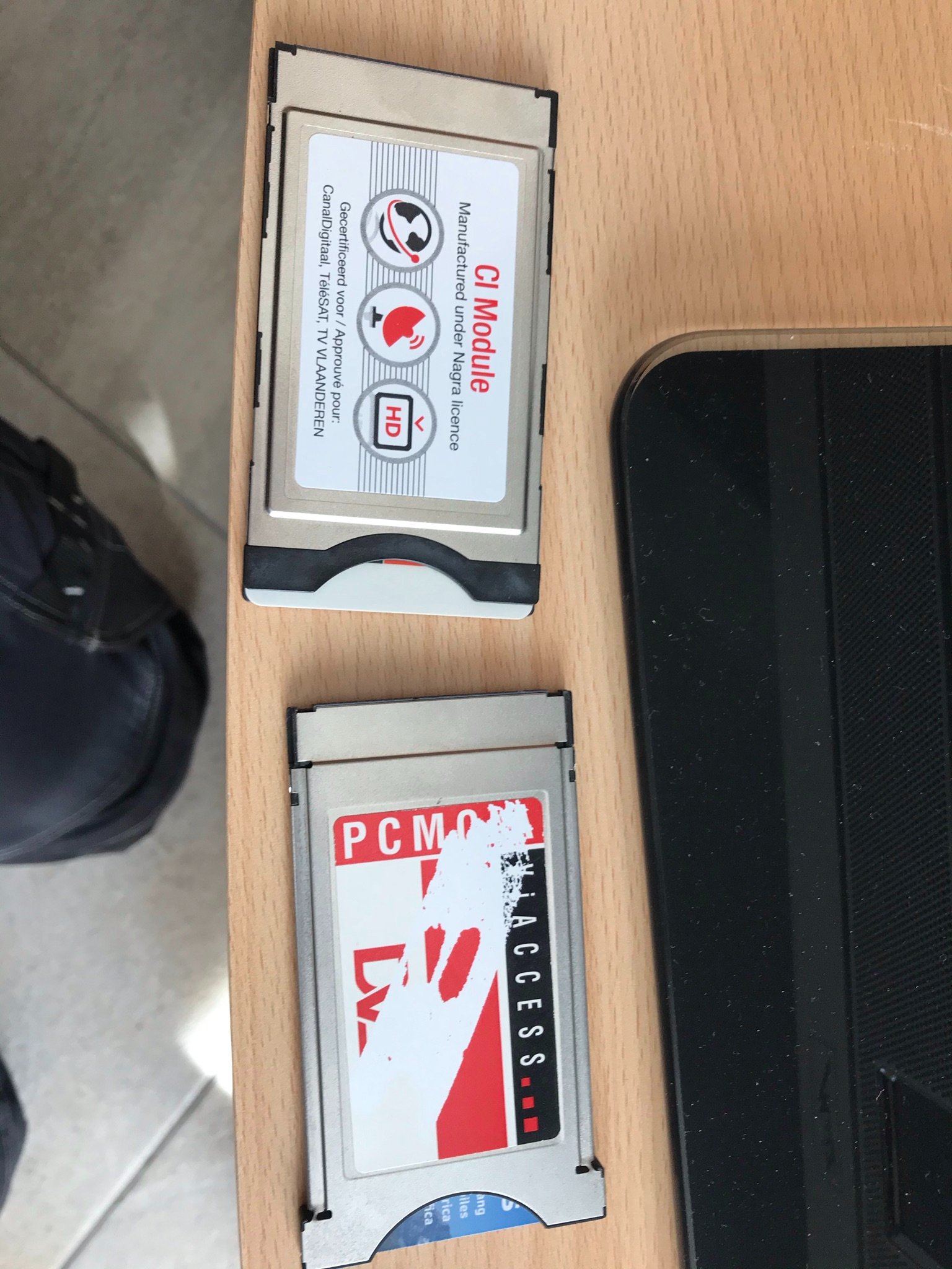

Mimisiku Geplaatst: 17 mei 2021 Geplaatst: 17 mei 2021 En als je originele bestand weer eens in de Kathrein ufs 913 laad? Je hebt immers toch geen OScam nodig. Wellicht een foto van beide modules? Afscheid….. Nog een paar maandjes te gaan…
marcel1970 Geplaatst: 17 mei 2021 Auteur Geplaatst: 17 mei 2021 (aangepast) Daar kun je ook die zenderlijsten inladen? Foto's volgen nog ben nu niet meer bij mijn vader. 17 mei 2021 aangepast door marcel1970 "My next wife will be normal"
