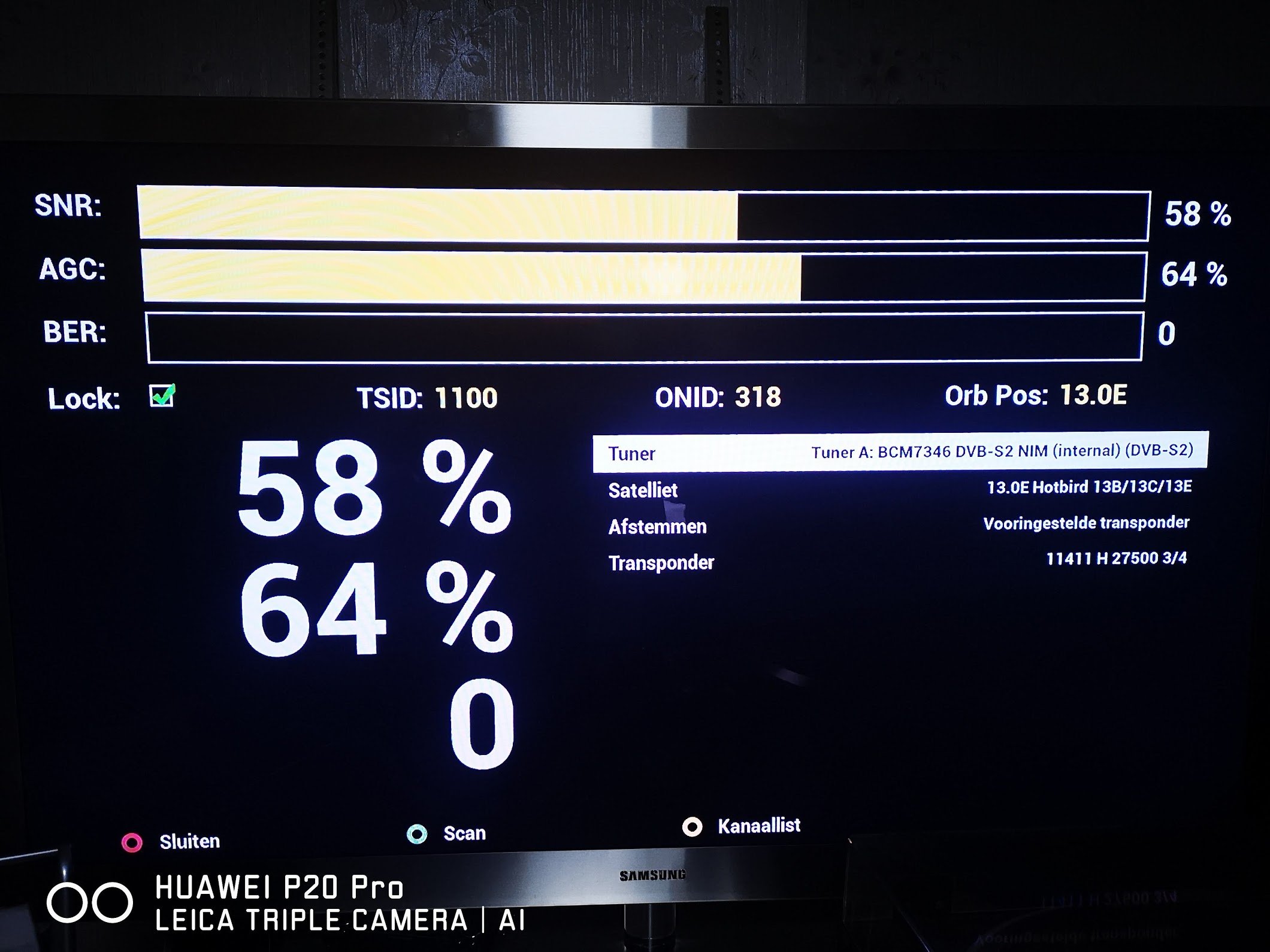

SIMBAke Geplaatst: 1 juni 2021 Auteur Geplaatst: 1 juni 2021 op Planeta HD+ hotbird , heb ik deze SNR is dat goed ? dat is een moeilijke naar het schijnt ? VU+ ultimo en ultimo 4K Dreambox DM8000 ( stofverzamelaar ) Gigablue Quad HD ( stofverzamelaar )

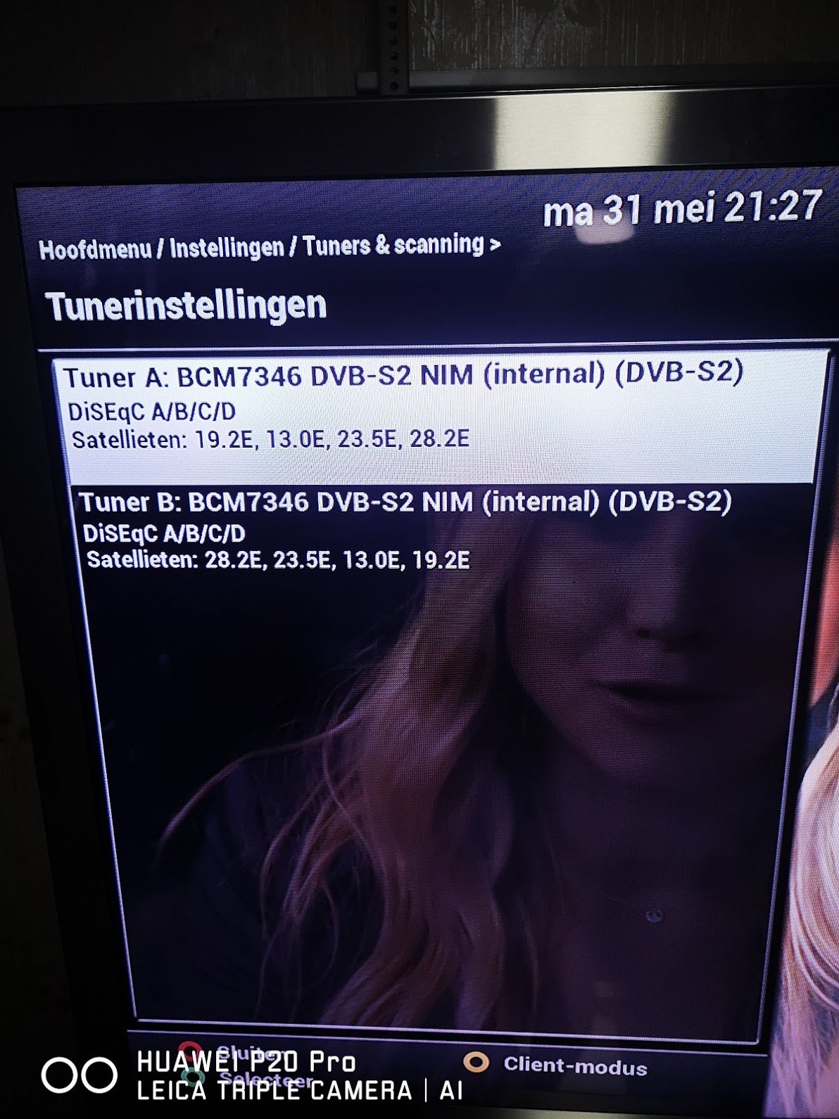

SIMBAke Geplaatst: 1 juni 2021 Auteur Geplaatst: 1 juni 2021 ik weet nog toen ik die LNB"s vernieuwd had , was ik blijkbaar verkeerd geweest op de diseq switch , die zit nu verkeerd aangesloten maar werkt wel , toen heb ik het maar zo gelaten maar dat kan ook al conflicten geven mss ? VU+ ultimo en ultimo 4K Dreambox DM8000 ( stofverzamelaar ) Gigablue Quad HD ( stofverzamelaar )
Sprietje Geplaatst: 1 juni 2021 Geplaatst: 1 juni 2021 (aangepast) Planeta HD zit op diverse satellieten maar niet op de Hotbird 13e, wel op 16e. Jij bedoeld denk ik Planete + op de Hotbird. Een moeilijke transponder op de Hotbird is 11585V met o.a. de zenders CCTV 4 Europe en CGTN. Die ontvang ik met mijn Multytenne met een kwaliteit van 92%. Maar eigenlijk moet je de schotel afstellen op de Astra 23,5. Een zwakke transponder daarvan is 11914H met o.a de zender RTS Svet. Die zit op positie 247 van de Canal Digitaal zenderlijst en op positie 343 van de TV Vlaanderen zenderlijst. 1 juni 2021 aangepast door Sprietje
