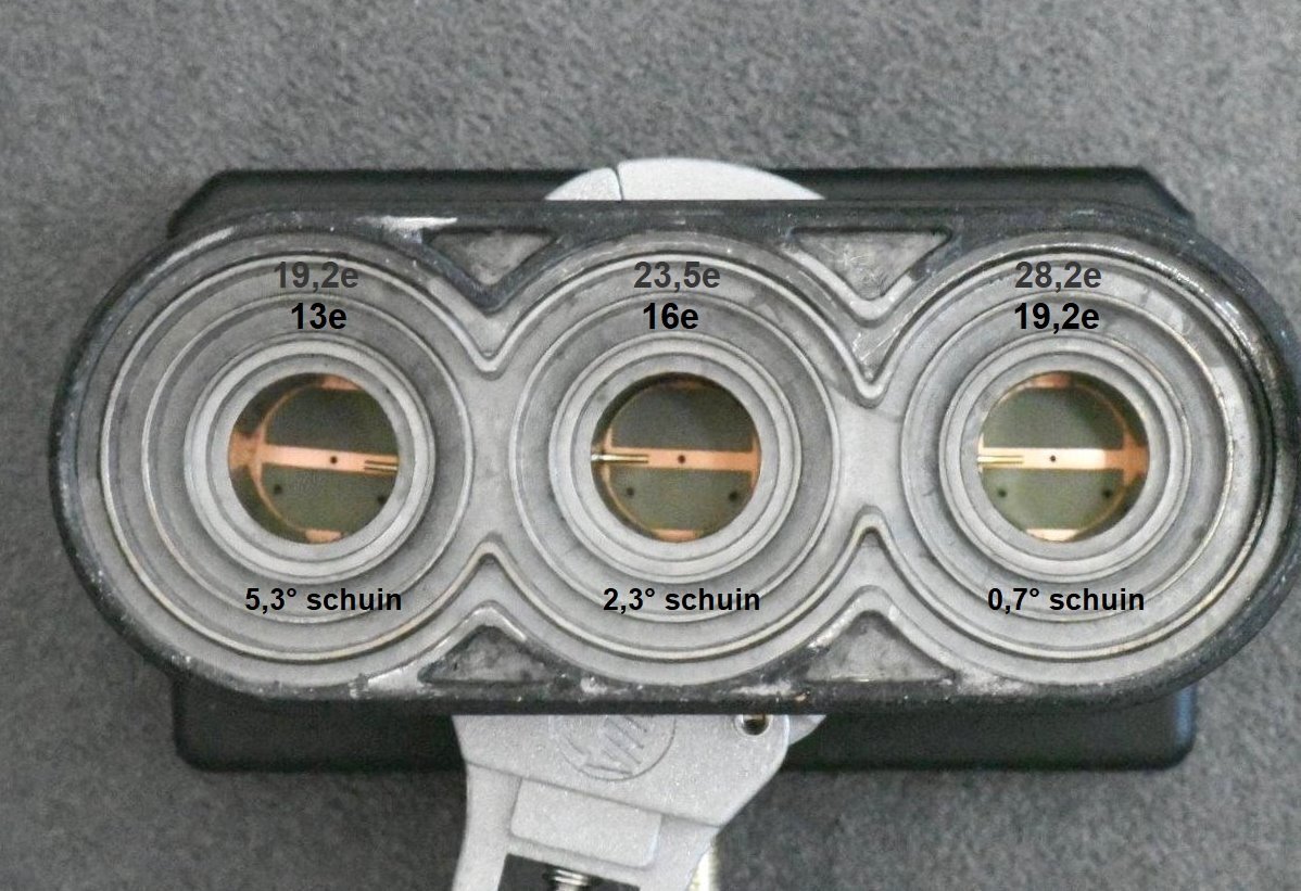

Ik heb het over een triple LNB die bedoelt is voor andere satellieten. Is het een garantie dat deze ook zal werken op een 60cm schotel voor Astra 1, 2 en 3?
Die lnb is bedoeld voor een schotel van 85cm breed. Omdat de satellieten 13-16-19 dichter bij elkaar staan dan de 19-23-28 maar bedoeld is voor een grotere schotel, staan de koppen op precies dezelfde afstand als de triple-lnb voor de 19-23-28. Het enigste verschil is dat bij een 19-23-28 lnb de antenne's gedraaid staan voor een optimale skew van de Astra-satellieten. De antenne's in de triple-lnb voor 13-16-19 staan veel minder gedraaid omdat die Eutelsat-satellieten geen pre-skew hebben van 7,5 graden, zie afbeelding.
Je kunt die 13-16-19 lnb wel gebruiken maar door de iets verkeerde skew van de antennes zal de ontvangst iets minder zijn. Ik geef de voorkeur aan de originele Canal Digitaal triple-lnb. Voor €20,- kun je niet sukkelen.
