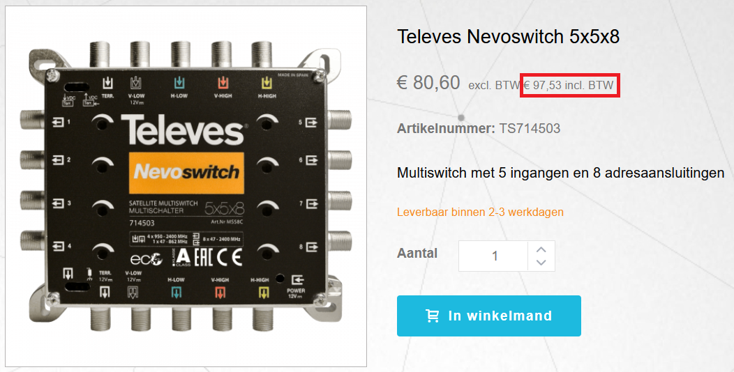

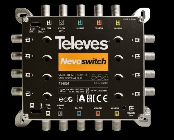

Ventura Geplaatst: 2 augustus 2021 Geplaatst: 2 augustus 2021 Voor multiswitch kan ik Televes wel aanbevelen. Voor lnb een Inverto ultra black versie.

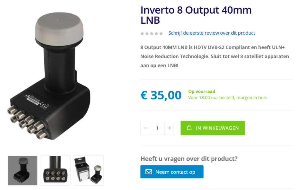

Sprietje Geplaatst: 2 augustus 2021 Geplaatst: 2 augustus 2021 Als het budget beperkt is, waarom neem je dan geen octo-lnb, een lnb met 8 aansluitingen. De Inverto octo zie ik in Nederland al staan voor €35,-. Dat is maar iets duurder dan een quattro-lnb. Dan heb je geen multiswitch nodig. Het enige verschil is dat je dan 8 coaxkabels vanaf de lnb krijgt. Bij een multiswitch kun je met 4 coaxkabels naar binnen en ga je vanaf de multiswitch met 8 coaxkabels verder. Door een multiswitch uit te sparen, kun je misschien geld besparen die je aan de Gibertini OP 125 kunt uitgeven.

bcw Geplaatst: 2 augustus 2021 Auteur Geplaatst: 2 augustus 2021 Bedankt, Sprietje, We hebben wel aan een octo LNB gedacht. Het probleem is - heb ik niet eerder gemeld - dat de schotel op het dak van een schuur staat - zo'n 20 m van de eerste tuner. 4 extra kabels van 20 m wegen qua kosten denk ik op tegen een multiswitch. Bovendien geeft een multiswitch wat meer flexibiliteit, mocht ze inde toekomst nog verder willen uitbreiden. Ben

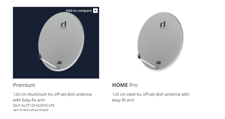

bcw Geplaatst: 2 augustus 2021 Auteur Geplaatst: 2 augustus 2021 Ik heb de Gibertini zien staan bij de websshop waar ik indertijd mijn Famaval en Gibertine heb gekocht. Dat is toch bijna 10 jaar geleden. Ik hoopte dat er wat meer variatie is gekomen. Ik zie bijvoorbeeld op diezelfde webshop ook een Inverto 120 staan. Toch een gerenommeerd merk voor LNBs. 120 cm voor €85. De gerapporteerde gain is 42.3 dB. Hoe stevig die is weet ik niet...
Sprietje Geplaatst: 2 augustus 2021 Geplaatst: 2 augustus 2021 De Inverto 120 en Triax 120 zijn hetzelfde, precies dezelfde afmetingen, bevestiging en versterking. De Inverto is van aluminium, de Triax van staal. Beide hebben natuurlijk niet de degelijkheid van een Gibertini maar zullen ook niet de eerste de beste storm krom waaien. Dit staat als gegeven bij de Inverto: Bedrijfswindlast 90 km/h kritische windlast 150 km/h Als multiswitch zou je kunnen denken aan de EMP-Centauri MS4/4+8PCN10dB-3 multiswitch. Deze multiswitch heeft geen voeding nodig. Elke aangesloten tuner voedt het eigen signaal. Kost slechts €47,50. EMP staat bekend als een goed merk met weinig problemen en redelijk tot goede prestaties.

Ventura Geplaatst: 3 augustus 2021 Geplaatst: 3 augustus 2021 Een octo lnb geeft meer ongemak dan gemaak. Heb ik ervaren. 24 minuten geleden, bcw zei: Ik heb wel eens gehoord dat er soms problemen waren met een van de polarisaties voor units zonder voeding. Een voeding bij een multiswitch is ook bedoelt om DVB-T/T2 antenne mee te kunnen voeden. De Televes multiswitch is per aansluiting afregelbaar wat handig kan zijn bij sommige satelliet ontvangers. 11 uren geleden, Sprietje zei: EMP staat bekend als een goed merk met weinig problemen en redelijk tot goede prestaties. Uit echte praktijk (hands on) ervaring kan ik zeggen dat het niet altijd zo is.
Sprietje Geplaatst: 3 augustus 2021 Geplaatst: 3 augustus 2021 12 uren geleden, Sprietje zei: EMP staat bekend als een goed merk met weinig problemen en redelijk tot goede prestaties. Uit echte praktijk (hands on) ervaring kan ik zeggen dat het niet altijd zo is. Zelfs het topmerk SPAUN gaf wel eens problemen maar daarom kun je nog niet zeggen dat je dit merk beter kunt mijden. Wat betreft de coax: Je gebruikt een flinke lengte coax. Zorg dat je in ieder geval coax neemt met een massieve koperen kern en geen coax met een ijzeren kern die voorzien is van een heel dun laagje koper, de zogenaamde CCS-coax waarvan de afkorting staat voor Copper Clad Steel. Ook afschermingen van boven de 115dB zijn pure onzin, niet kopen dus. De Televes switch heeft natuurlijk het voordeel dat de signaalsterkte geregeld kan worden en is in Nederland te koop bij een hele grote satellietfirma
Skoopy Geplaatst: 3 augustus 2021 Geplaatst: 3 augustus 2021 Sprietje, Ik wil even terug komen op het verhaal van de inverto schotels. Inverto maakt die zowel en aluminum als in staal! Jij zegt dat het verschil tussen en Inverto en Triax, enkel het verschil is tussen staal en aluminium. Bedoel je nu eigenlijk dat inverto en Triax dezelfde schotels verkopen? Zo'n inverto aluminium interesseert me wel om te gebruiken in combinatie met een Diseqc motor. Is licht en heeft (volgens de specs) uitstekende versterking. Dish - Inverto.tv
Sprietje Geplaatst: 3 augustus 2021 Geplaatst: 3 augustus 2021 (aangepast) Inverto maakt alleen maar lnb's en switches, onderdelen waar elektronica in zit die allemaal in China geproduceerd worden. De overige sat benodigdheden komen van andere leveranciers. Zover ik weet komen de schotels uit dezelfde fabriek. Helaas heb ik in Nederland nog nooit een verkooppunt van Inverto-schotels gezien. 3 augustus 2021 aangepast door Sprietje
