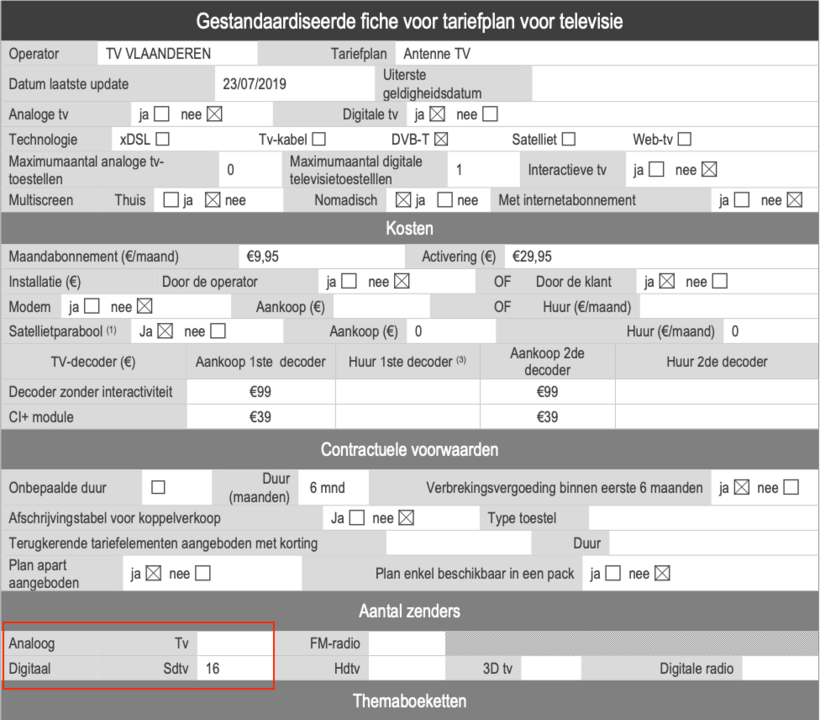

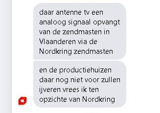

Mimisiku Geplaatst: 5 oktober 2023 Geplaatst: 5 oktober 2023 Oeverloos gezever! Geeft keurig aan hoe weinig verstand zo'n klantendienst heeft. Analoog aangeleverd...Mooi niet..Gewoon digitaal Afscheid….. Nog een paar maandjes te gaan…
Mojo Geplaatst: 5 oktober 2023 Geplaatst: 5 oktober 2023 Een analoog signaal via de Nordkring zendmasten......🤔 En jij hebt niet door dat dit een lulverhaal is? You know when you've been shagged. I like receivers who give me pleasure.
digitaal kijker Geplaatst: 5 oktober 2023 Geplaatst: 5 oktober 2023 Alle zenders geven enkel maar een digitaal signaal door, weet van de VRT dat ze enkel digitaal doorsturen naar de providers, vrees dat dit antwoord van tv Vlaanderen zever is in pakjes zoals ze in België zeggen, wie gebruikt er nu nog een analoog signaal in deze tijden. Dreambox DM920: 2x Triple tuner (2x DVB-S2X multistream + DVB-C/T2) - T90 met 8 lnb's. Tiny audio M7+, konig ANT-UV11L-KN en versterker konig ANT amp kit-10, Konig FTA20
astro iris Geplaatst: 5 oktober 2023 Geplaatst: 5 oktober 2023 Als ik het goed begrijp, maar ik ben geen expert in deze materie, zet TV Vlaanderen een digitaal signaal om in een analoog? En welke rol speelt Nordkring in dit verhaal?
digitaal kijker Geplaatst: 5 oktober 2023 Geplaatst: 5 oktober 2023 1 minuut geleden, astro iris zei: Als ik het goed begrijp, maar ik ben geen expert in deze materie, zet TV Vlaanderen een digitaal signaal om in een analoog? En welke rol speelt Nordkring in dit verhaal? analoog heeft hier niks mee te maken, alles is digitaal, alleen gebruiken ze voor alle zenders een SD signaal digitaal en niet HD, je moet het info kanaal eens bekijken in SD, dat ziet er niet uit. Dreambox DM920: 2x Triple tuner (2x DVB-S2X multistream + DVB-C/T2) - T90 met 8 lnb's. Tiny audio M7+, konig ANT-UV11L-KN en versterker konig ANT amp kit-10, Konig FTA20

790MHz Geplaatst: 6 oktober 2023 Geplaatst: 6 oktober 2023 Wees gerust de politiek in België heeft er voor gezorgd dat Antenne Tv geen te groot succes mag zijn. Alles coderen en enkel sd kwaliteit is ook uniek in Europa. Men kan zeker niet spreken van concurrentie.
digitaal kijker Geplaatst: 6 oktober 2023 Geplaatst: 6 oktober 2023 4 uren geleden, 790MHz zei: Wees gerust de politiek in België heeft er voor gezorgd dat Antenne Tv geen te groot succes mag zijn. Alles coderen en enkel sd kwaliteit is ook uniek in Europa. Men kan zeker niet spreken van concurrentie. ze hebben enkel gezorgd dat de VRT achter de kaart zit, voor de andere zenders is dat de keuze van Tv Vlaanderen en de zenders, Tv Vlaanderen wil er ook iets aan verdienen, ze zijn een comercielle provider hé. dat ze SD aanbieden is enkel omdat ze maar 2 freq hebben en niet meer kunnen krijgen. Dreambox DM920: 2x Triple tuner (2x DVB-S2X multistream + DVB-C/T2) - T90 met 8 lnb's. Tiny audio M7+, konig ANT-UV11L-KN en versterker konig ANT amp kit-10, Konig FTA20
