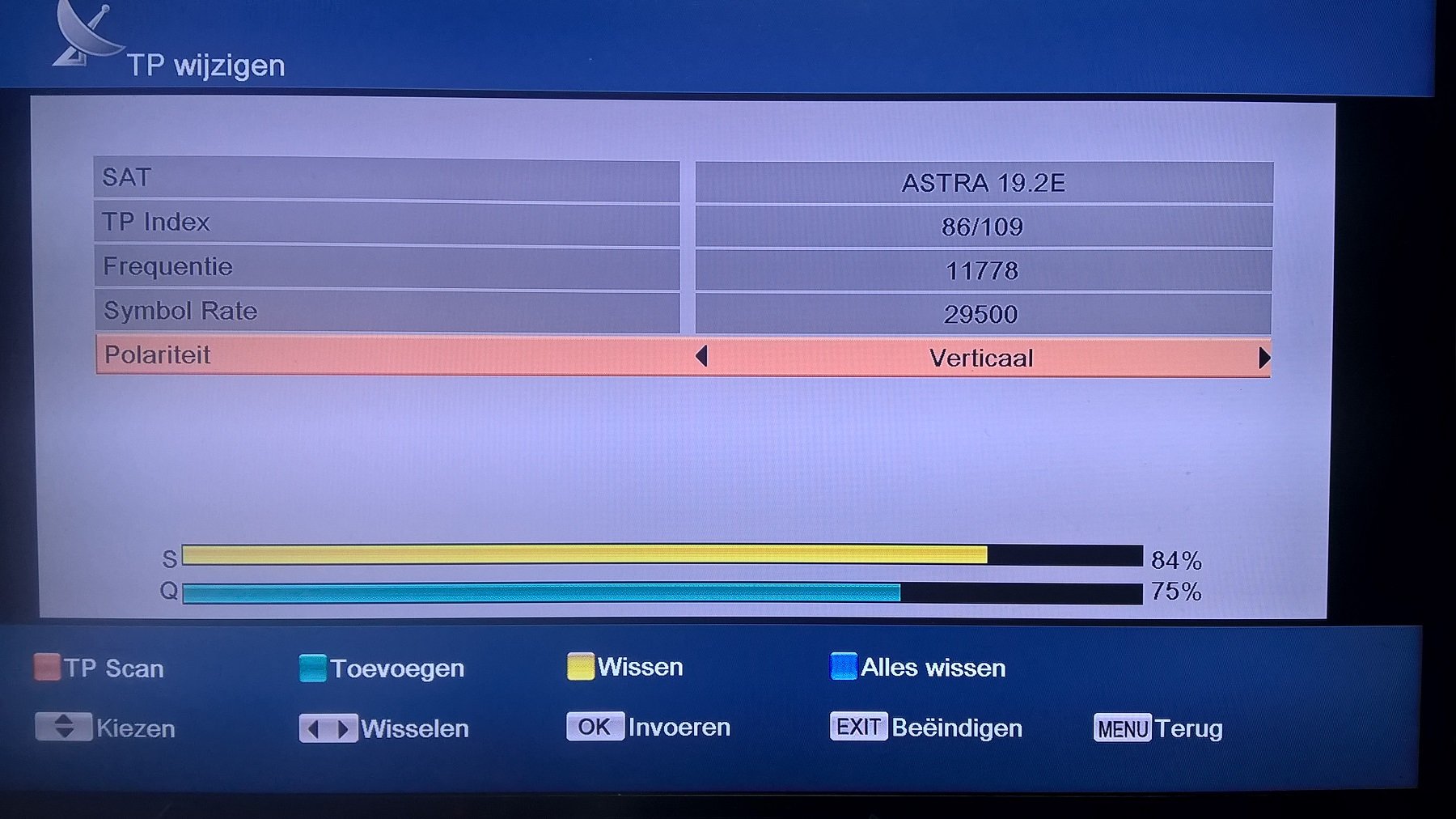

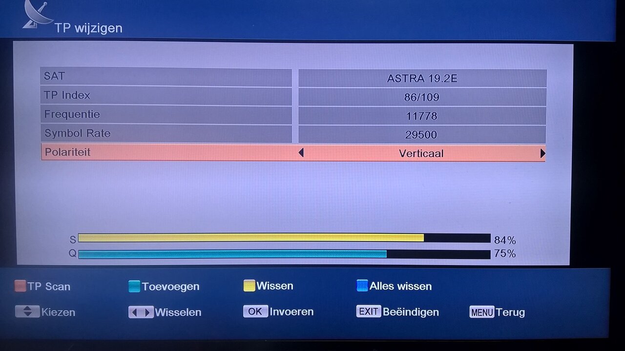

Saucer Geplaatst: 6 september 2021 Geplaatst: 6 september 2021 (aangepast) Is er iemand die weet hoe je de BVN zender (freq. 11778.00, pol. V, Symbolrate 29500 fec 9/10) handmatig toevoegt aan de lijst van zenders van een SAB titan 1? Ik heb een scan gedaan met als resultaat dat alle zenders in een andere volgorde staan, maar BVN is niet toegevoegd. Ik heb geen abonnement bij Canal Digitaal. Heb ook een Philips DSR 8121, daar staat BVN wel in en is ook te zien. 6 september 2021 aangepast door Saucer type fout
cookie monster Geplaatst: 6 september 2021 Geplaatst: 6 september 2021 (aangepast) Doe eens een FTA blind scan of FTA netwerk scan , gegarandeerd dat die er instaat !! En daarna kan je die handmatig in de lijst zetten waar je die wil hebben 🙂 6 september 2021 aangepast door cookie monster C o o kie M o nster C U L'8'R WEIRDOGAToRS I was born once , as an invasion of the bodysnatchers , but the doctor did get a brain-attack !! my name: breedbandwurger 1967 casa CM: FTA DVB-S & FTA DVB-S2
cookie monster Geplaatst: 6 september 2021 Geplaatst: 6 september 2021 1 uur geleden, Saucer zei: hoe C o o kie M o nster C U L'8'R WEIRDOGAToRS I was born once , as an invasion of the bodysnatchers , but the doctor did get a brain-attack !! my name: breedbandwurger 1967 casa CM: FTA DVB-S & FTA DVB-S2

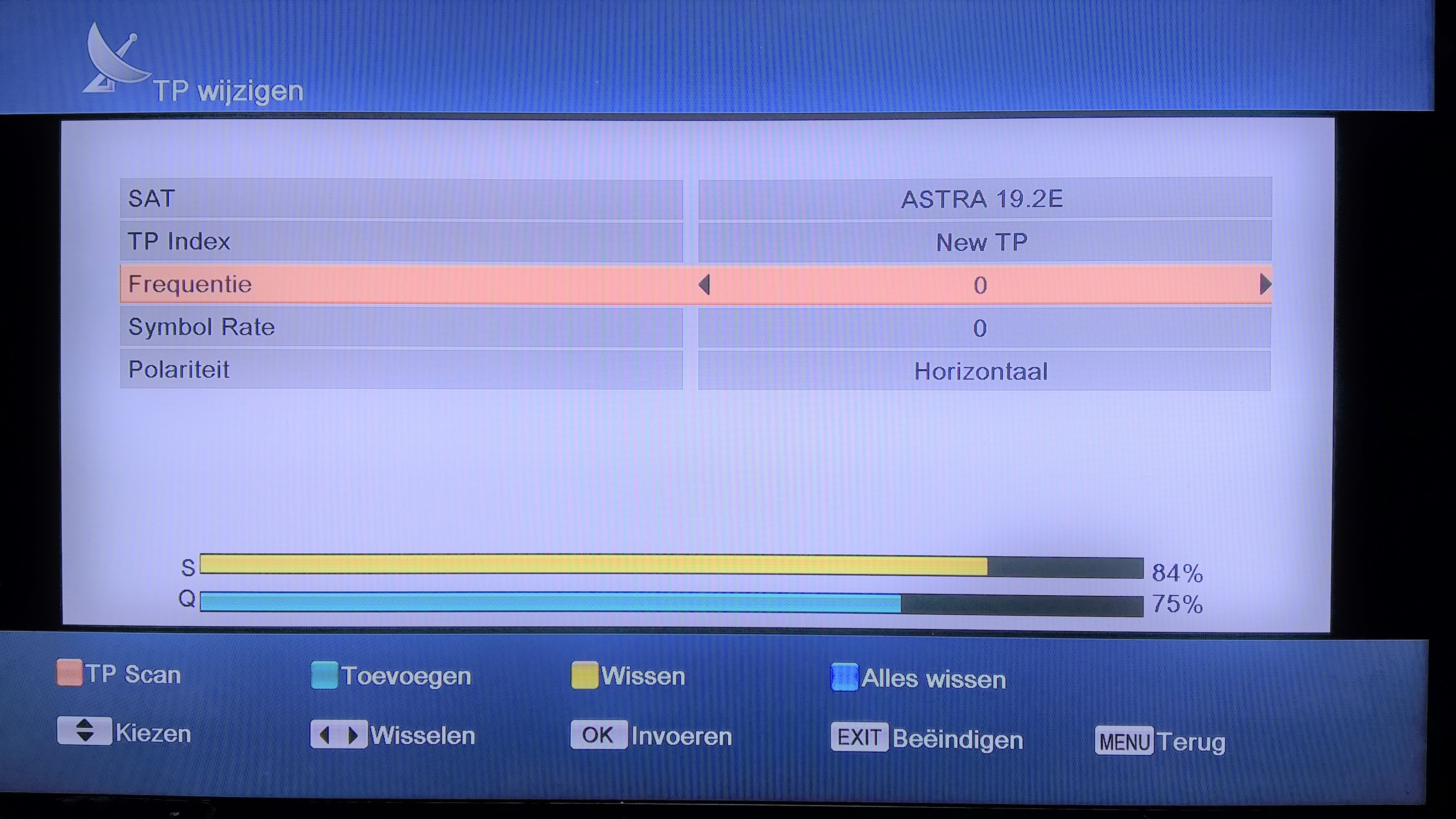

cookie monster Geplaatst: 6 september 2021 Geplaatst: 6 september 2021 Transponder wijzigen , en dan transponder toevoegen 😉 Handmatig C o o kie M o nster C U L'8'R WEIRDOGAToRS I was born once , as an invasion of the bodysnatchers , but the doctor did get a brain-attack !! my name: breedbandwurger 1967 casa CM: FTA DVB-S & FTA DVB-S2

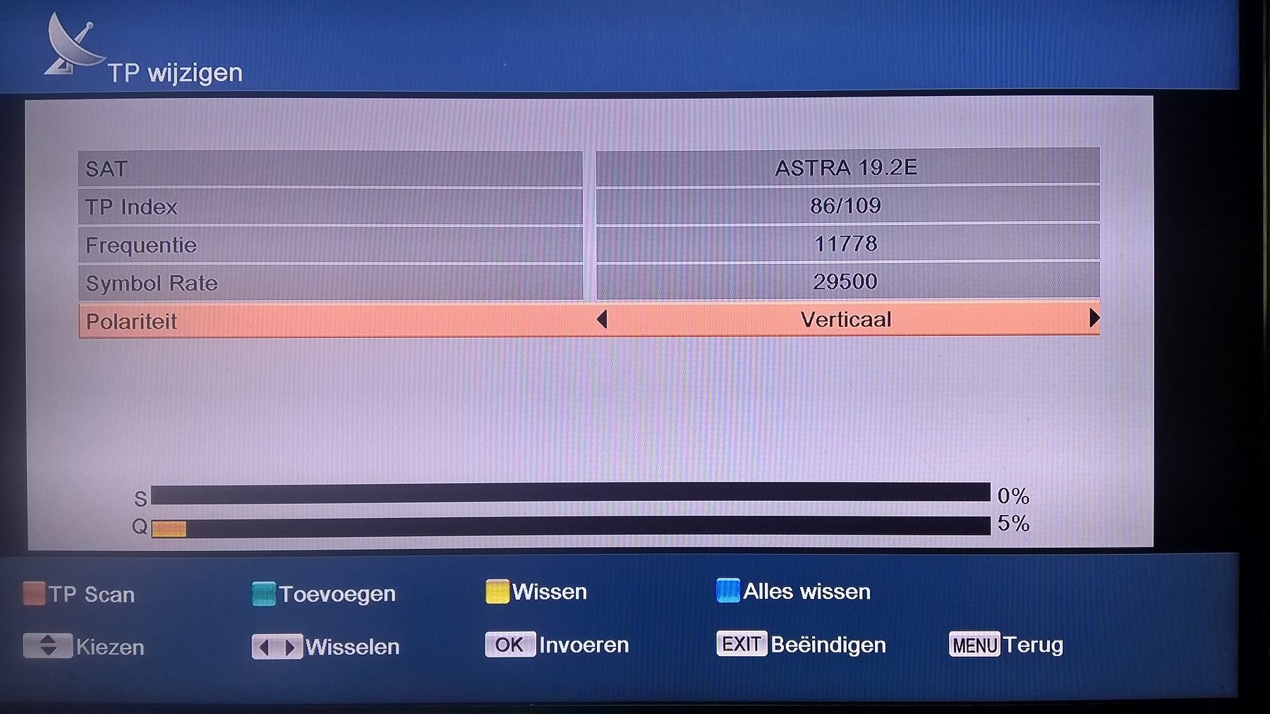

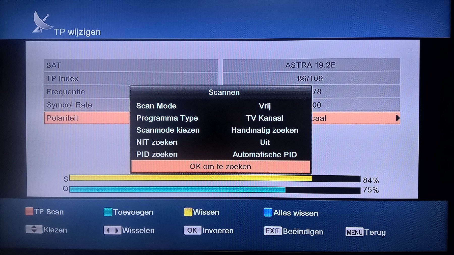

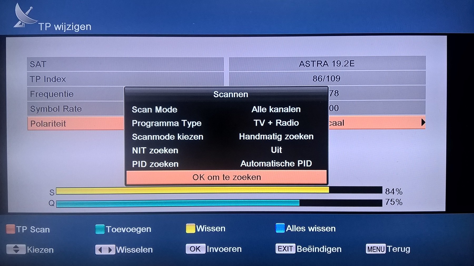

Saucer Geplaatst: 6 september 2021 Auteur Geplaatst: 6 september 2021 Bedankt Cookie Monster. Heb het uitgevoerd zoals boven beschreven. Kreeg ook een S balk en een Q balk. (met waardes die met bovenstaand plaatje overeenkomen). Daarna heb ik alle kanalen afgezocht maar geen BVN gevonden. Ook zoeken naar BVN op de ontvanger gaf geen resultaat. Ik heb het idee dat er nog wat moet gebeuren. Na een tweede keer dezelfde procedure geprobeerd uit te voeren kreeg ik de melding dat het al bestond. Wat moet er nog meer gedaan worden?

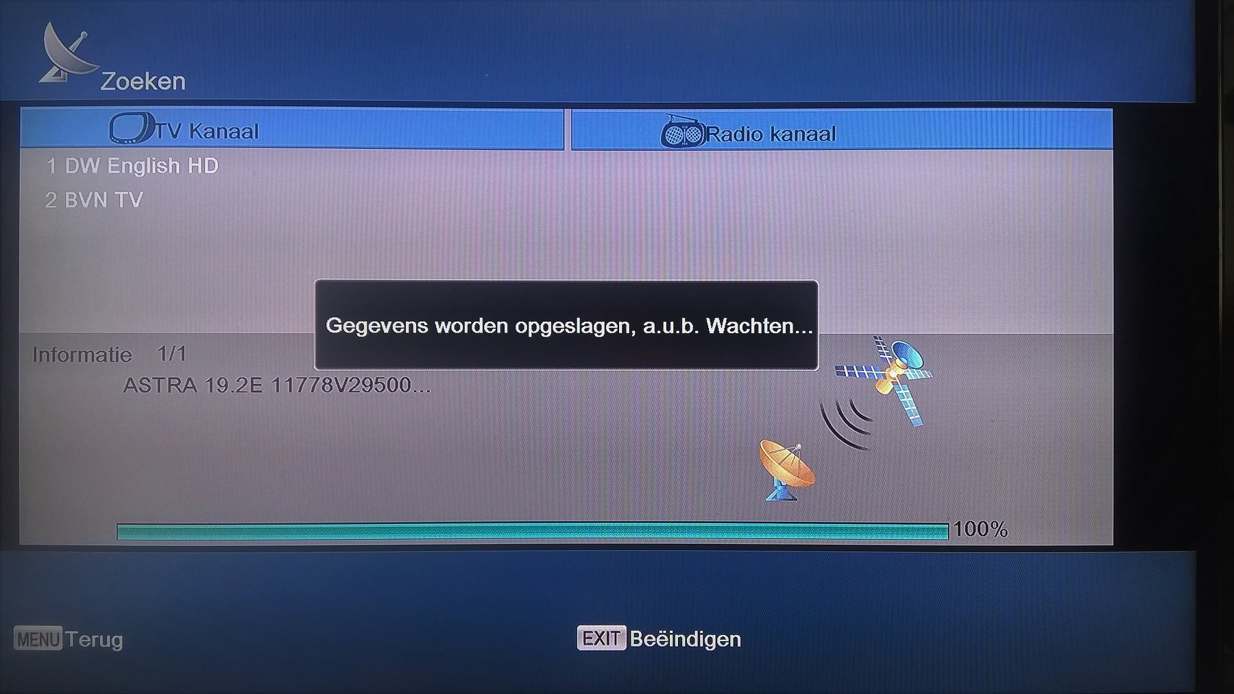

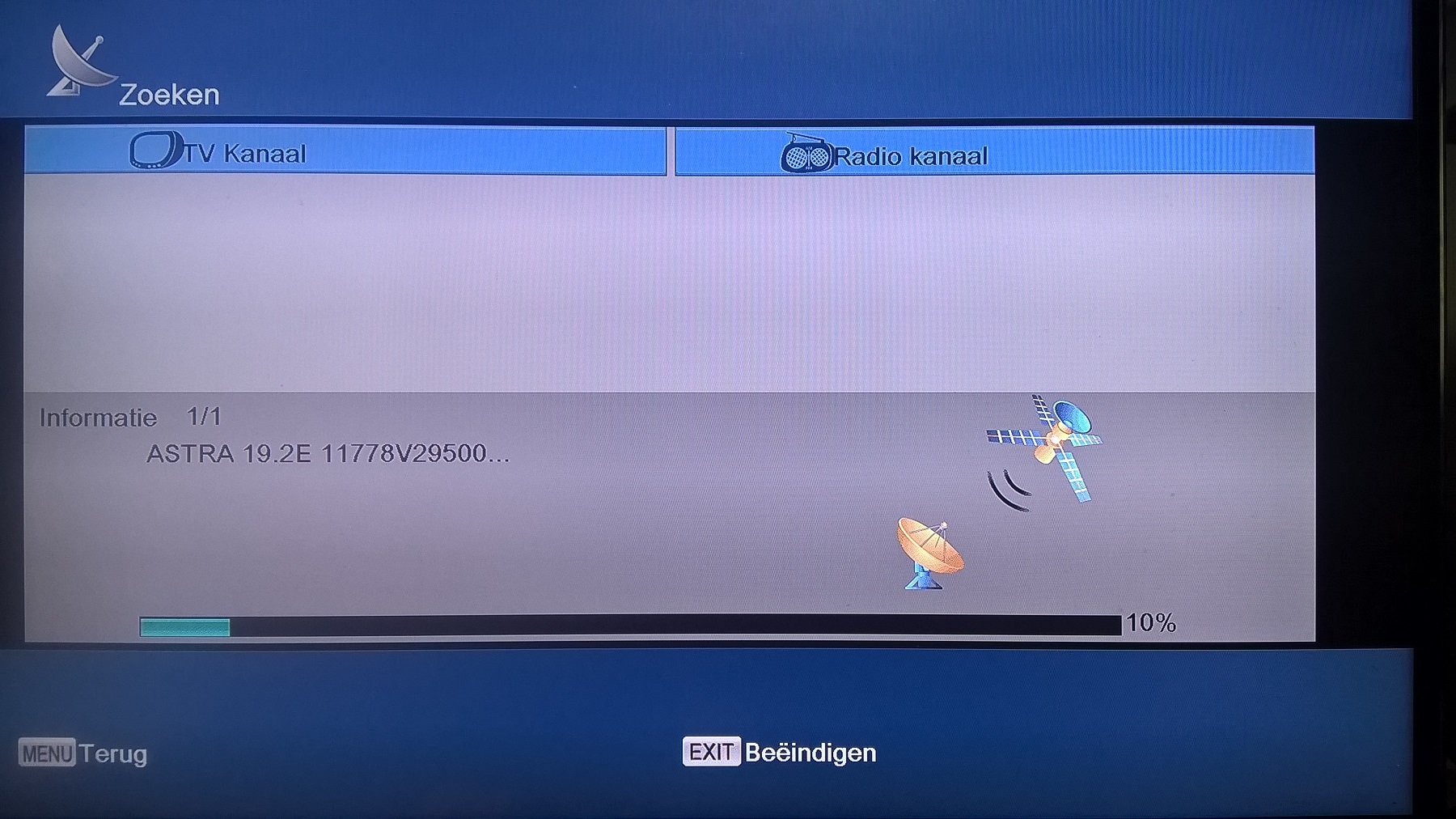

youriy Geplaatst: 6 september 2021 Geplaatst: 6 september 2021 Je hebt blijkbaar alleen de transponder toegevoegd maar deze niet gescand en de dan gevonden zenders opgeslagen. Als je daarna weer de transponder wil toevoegen krijg je de melding dat de transponder al bestaat. Je moet dus de transponder scannen en de dan gevonden zenders opslaan. clarke-tech HD4100+, gigablue UHD trio 4k, rotor 53grO-45grW, Fuba 85 cm.
Saucer Geplaatst: 6 september 2021 Auteur Geplaatst: 6 september 2021 Bedankt voor de reactie. Ik had al zo'n soort vermoeden. Maar hoe zit het dan met de volgorde van de zenders. Deze waren in een bepaalde volgorde. Als je een scan gaat doen is deze volgorde ook weg. Is er een mogelijkheid de originele op te slaan? of deze weer in te laden? Ik heb ook nog een SAB Titan 4, en wil de lijst graag zo houden. Alleen BVN toevoegen.
youriy Geplaatst: 6 september 2021 Geplaatst: 6 september 2021 Als je alleen deze transponder scant komen er 2 zenders bij op de lijst, BVN en DW. clarke-tech HD4100+, gigablue UHD trio 4k, rotor 53grO-45grW, Fuba 85 cm.
Saucer Geplaatst: 6 september 2021 Auteur Geplaatst: 6 september 2021 dank voor de reactie. Hoe doe je dat? Alleen deze transponder scannen?
youriy Geplaatst: 6 september 2021 Geplaatst: 6 september 2021 Hier heb je nog een handleiding gebruikershandleiding-com (1).pdf Op die foto die je hebt geplaatst zie je al : rode knop= transponderscan. clarke-tech HD4100+, gigablue UHD trio 4k, rotor 53grO-45grW, Fuba 85 cm.

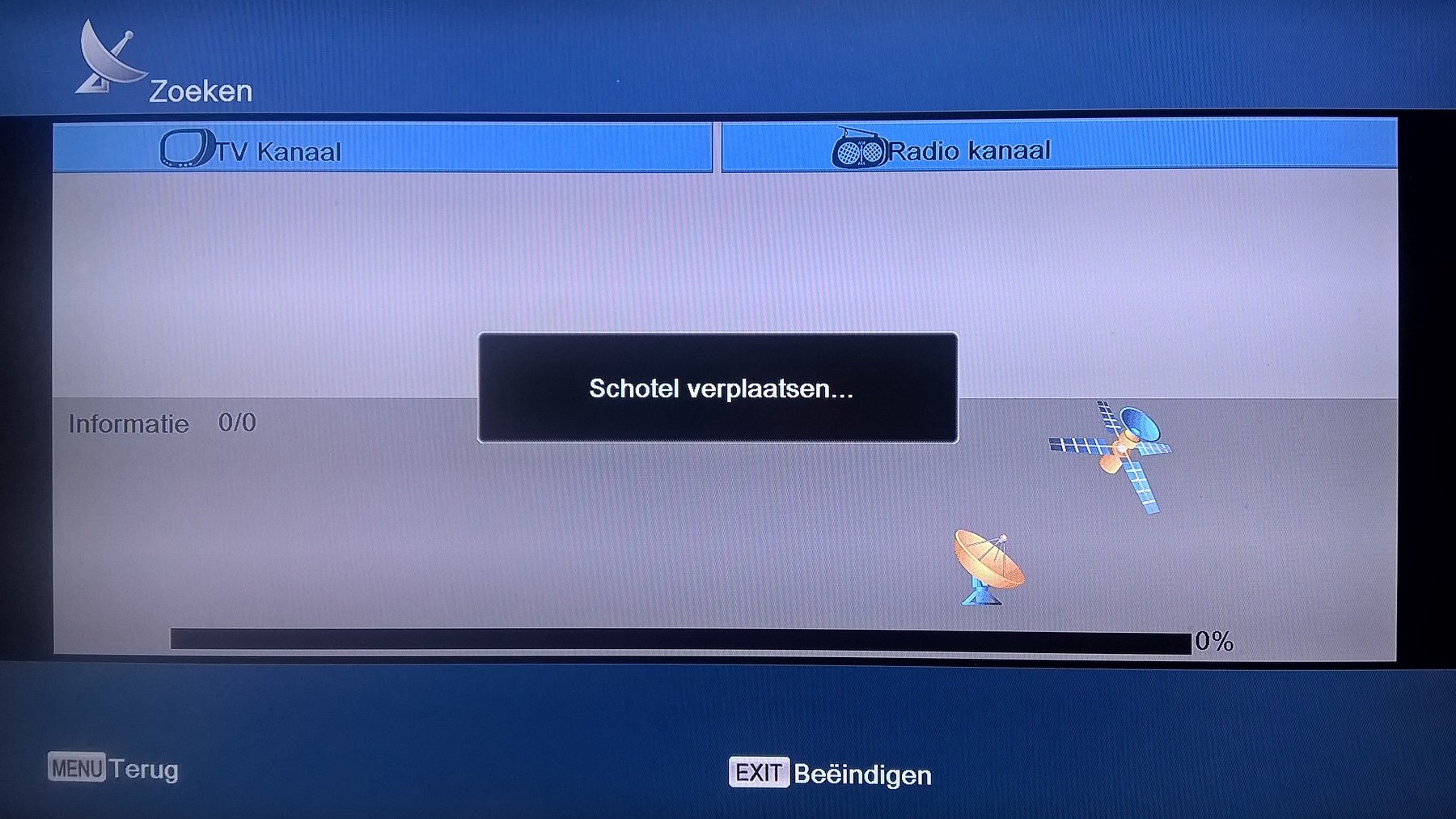

Oplossing cookie monster Geplaatst: 6 september 2021 Oplossing Geplaatst: 6 september 2021 25 minuten geleden, Saucer zei: Hoe doe je dat? Alleen deze transponder scannen? C o o kie M o nster C U L'8'R WEIRDOGAToRS I was born once , as an invasion of the bodysnatchers , but the doctor did get a brain-attack !! my name: breedbandwurger 1967 casa CM: FTA DVB-S & FTA DVB-S2
cookie monster Geplaatst: 6 september 2021 Geplaatst: 6 september 2021 Ter info: Ik heb hier een draaibare schotel 😉 C o o kie M o nster C U L'8'R WEIRDOGAToRS I was born once , as an invasion of the bodysnatchers , but the doctor did get a brain-attack !! my name: breedbandwurger 1967 casa CM: FTA DVB-S & FTA DVB-S2
Saucer Geplaatst: 6 september 2021 Auteur Geplaatst: 6 september 2021 Dank voor alle reacties. Als ik het goed begrijp, blijf de zenderlijst wel hetzelfde. Ga het morgen weer proberen. Ben een beetje voorzichtig geworden, omdat ik door een scan de hele lijst heb veranderd, wat ik eigenlijk niet wou. Denk dat ik met de beelden er wel uitkom. .
