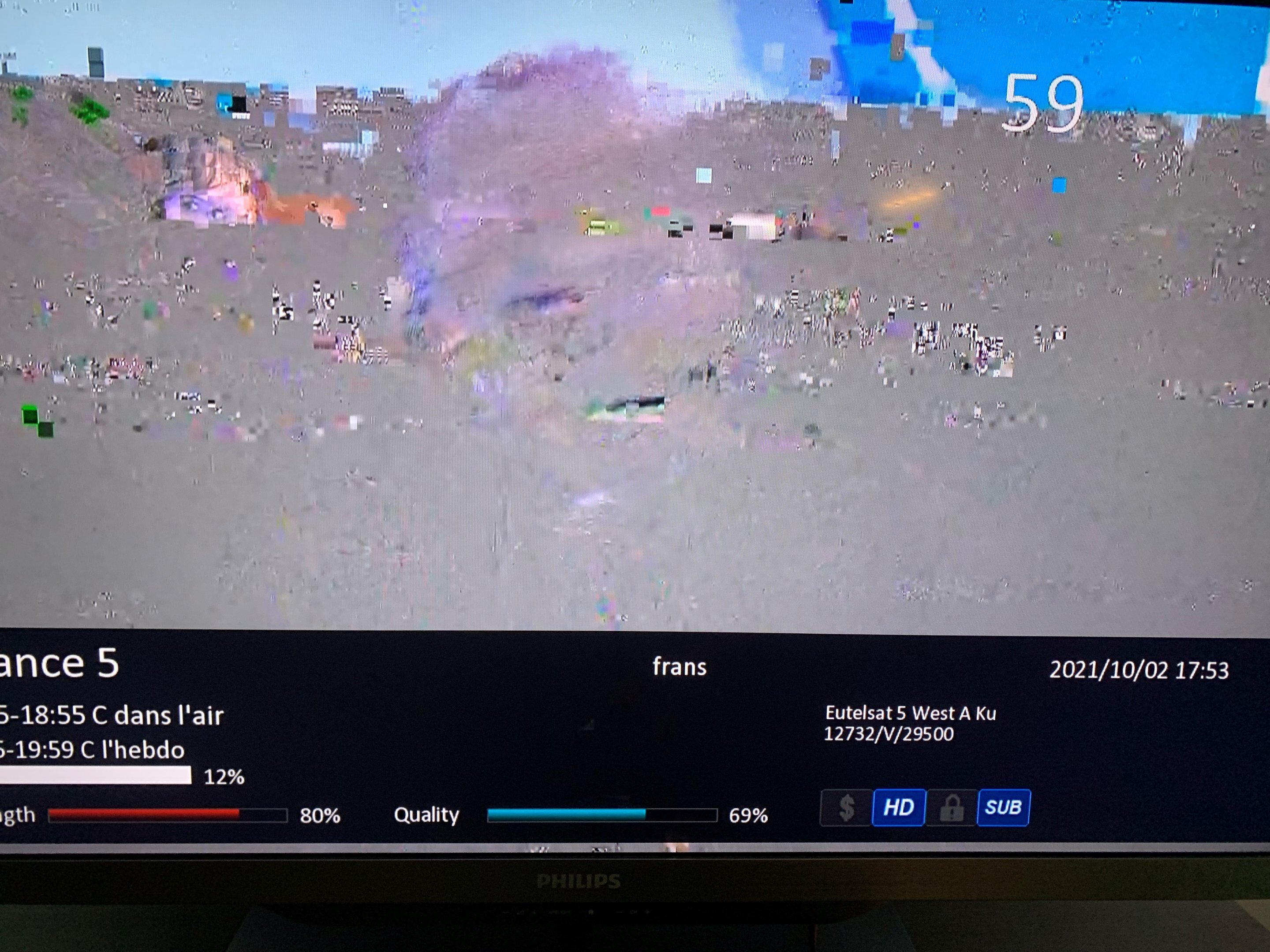

steventje Geplaatst: 2 oktober 2021 Geplaatst: 2 oktober 2021 Hallo Sinds vorige week zijn mijn Franse zenders op TP 11509 verdwenen (TF1, France2-3-4-5,...) Ik kon deze FTA kijken op mijn Edision sat ontvanger (worden uitgezonden via multistream) Ze zijn allen verhuisd naar TP 12732 V maar het hapert constant Nog iemand met dit probleem? Multytenne Twin

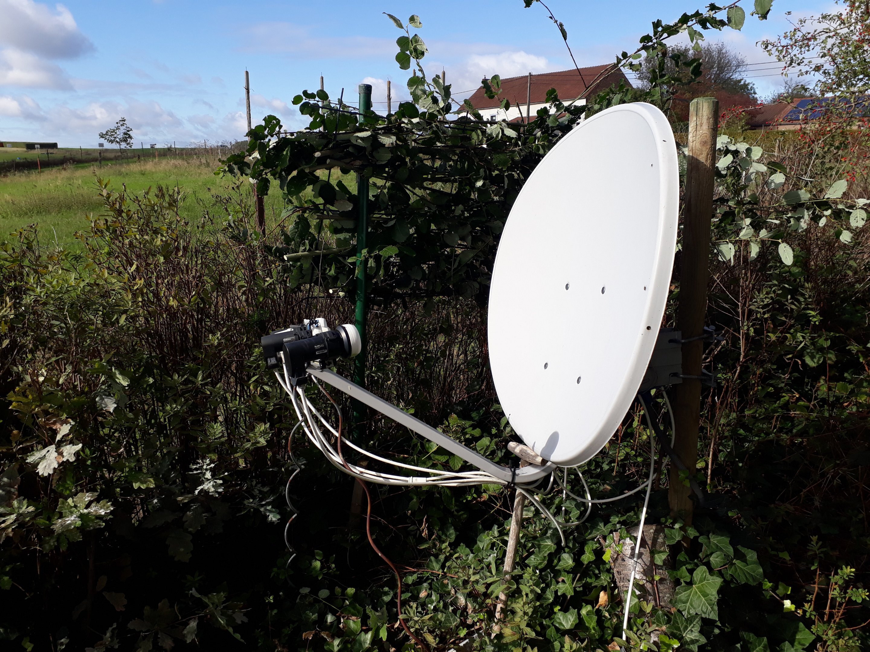

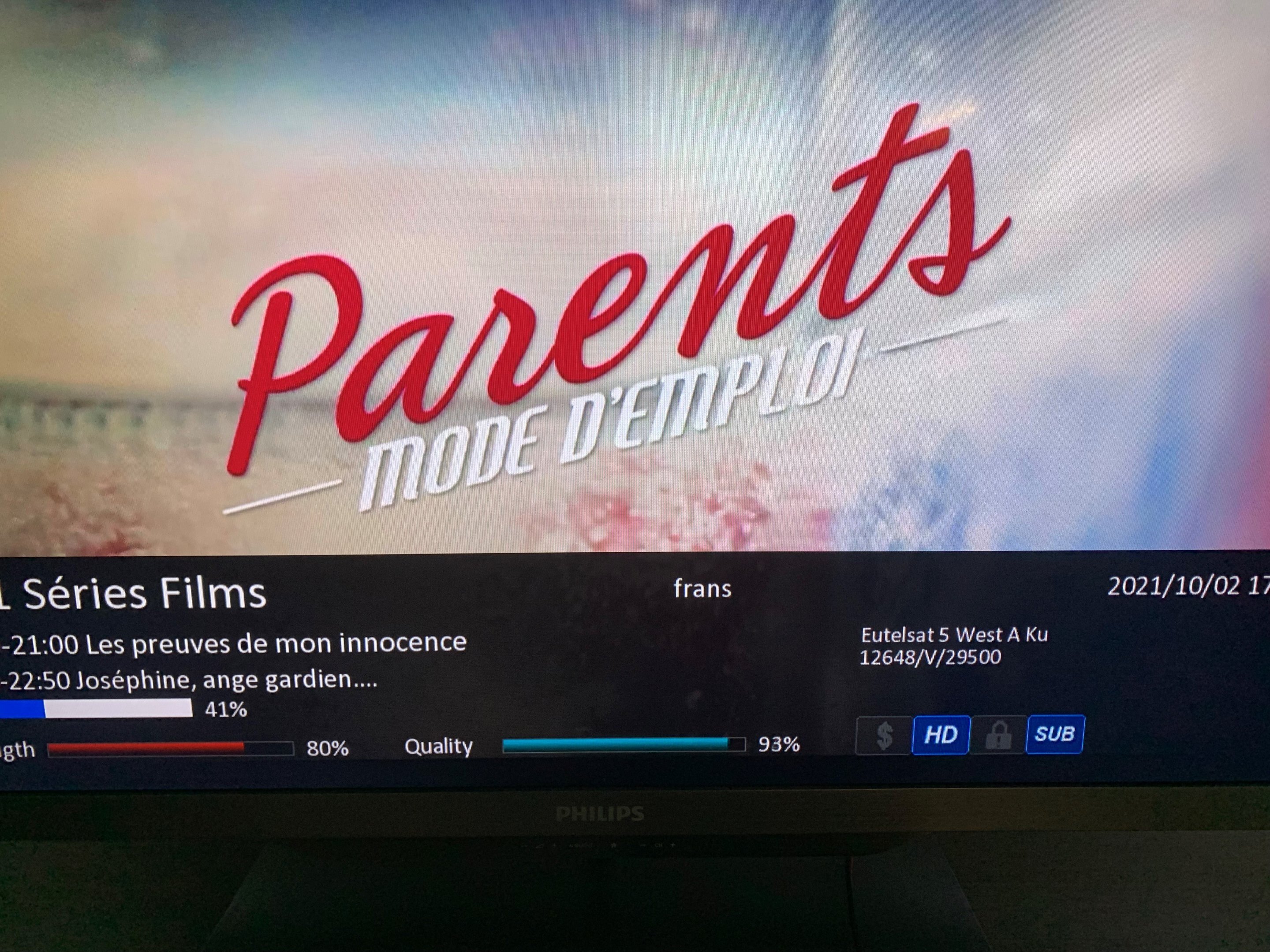

steventje Geplaatst: 2 oktober 2021 Auteur Geplaatst: 2 oktober 2021 TP 12648, ook Vertical ontvang ik zonder problemen (pic1) De 12732 V hapert bij alle kanalen Mijn schotel is een Cahors Big Bisat Multytenne Twin

steventje Geplaatst: 3 oktober 2021 Auteur Geplaatst: 3 oktober 2021 Mijn shotel gaat van 28E tot 5W Op 28 E momenteel 100% quality (bij regen)voor de BBC kanalen Bestaat de mogelijkheid om de Big Bisat iets te draaien zodat de 5W iets meer bereik heeft ten nadele van de 28E? Multytenne Twin
Zilverhippie Geplaatst: 3 oktober 2021 Geplaatst: 3 oktober 2021 Dat is inderdaad de truuk zoals ik het ook deed met mijn Big Bisat, het juiste evenwicht zoeken tussen beide uitersten. Je verliest dan wel iets aan signaal op 28 E (maar nog steeds voldoende), maar net genoeg om te compenseren op 5 W
Moderator ceesv Geplaatst: 3 oktober 2021 Moderator Geplaatst: 3 oktober 2021 Dat blijft aanmodderen, bij een regenbui ben je dan nog steeds je signaal kwijt. Waarom plaats je geen losse schotel voor 5w. Gaat niet bestaat niet! 65" 4-K OLED, Vu+ Duo 4K SE BT, Vu+ Solo 4K, Rebox-8500, Rebox-8000, Wavefrontier T-90, Satlook Digital NIT, Megasat HD5 Combo Gebruik je een advertentie blocker? Maak dan een uitzondering voor onze website. Zonder advertentie (inkomsten) kan deze site niet voortbestaan.
