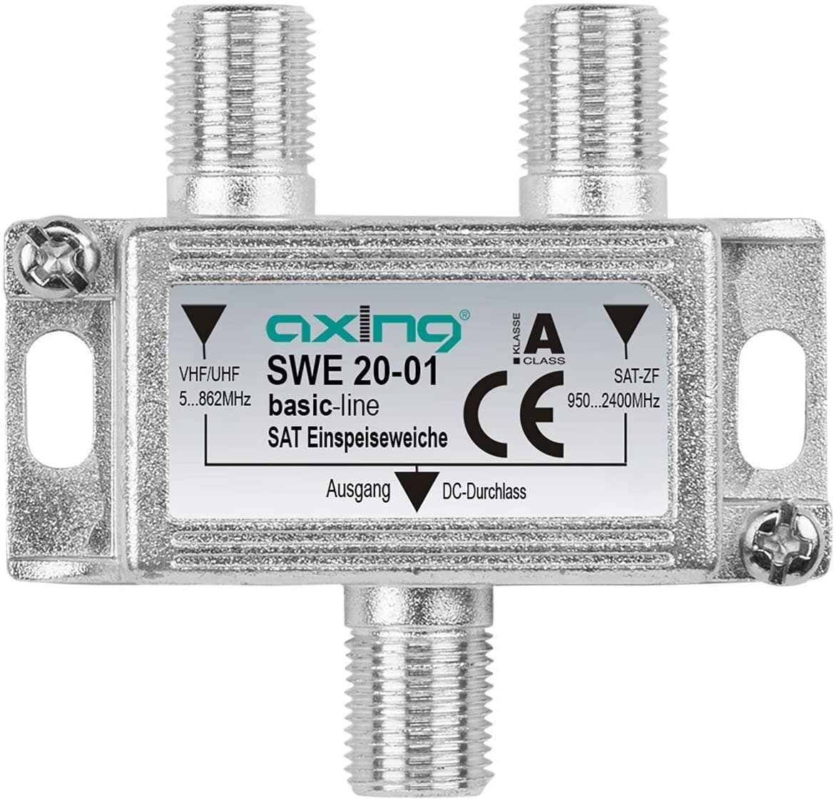

HG5812 Geplaatst: 2 december 2021 Geplaatst: 2 december 2021 Hallo. Zo'n splitter geeft wel enige demping van het signaal. Ik gebruik zelf de splitter waarvan ik de foto geplaatst heb. Gebruik ik om sat en dvb-t 2/dab+ over 1 coaxkabel te sturen. Resultaat is prima
Pjotter6 Geplaatst: 2 december 2021 Geplaatst: 2 december 2021 Ik denk eerder deze i.v.m. voeding voor de DVB T2 antenne
HG5812 Geplaatst: 2 december 2021 Geplaatst: 2 december 2021 Hallo De axing laat ook DC stroom door. Zie foto: DC durchlass.

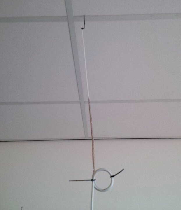

joop001 Geplaatst: 2 december 2021 Auteur Geplaatst: 2 december 2021 (aangepast) Het is een passieve DAB+ antenne. Het is een zelfbouw gemaakt van coax kabel (30 cm kern, 22 cm mantel met daarna 2 wikkels 5 cm diameter. Dus vanaf spoel 52 cm lengte). Het is redelijk experimenteren voor mij. Heb dit niet eerder gedaan. Dus vandaar. 2 december 2021 aangepast door joop001 Aanvulling.

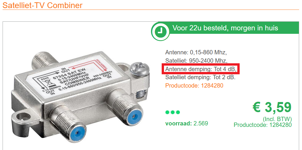

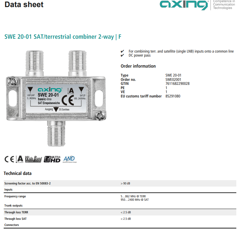

Sprietje Geplaatst: 2 december 2021 Geplaatst: 2 december 2021 Bedenk dat je 3/4 van het DAB-signaal kwijt raakt door de combiner. Een aparte kabel voor DAB+ naar beneden is dus verreweg het beste. De combiners zijn tegenwoordig niet makkelijk meer te verkrijgen t.o.v. vroeger. Op de DAB-aansluiting heb je 4 dB verlies.
HG5812 Geplaatst: 2 december 2021 Geplaatst: 2 december 2021 Hallo. De Axing heeft een verlies van 2,5 dB.
joop001 Geplaatst: 2 december 2021 Auteur Geplaatst: 2 december 2021 Goedenavond allen Dank voor jullie reacties. @Sprietje Begrijp dat ik verlies zal hebben. Alleen 3/4 daar schrik ik wel van. Alleen een separate kabel naar binnen is helaas geen optie. Dus ja dan wordt het dus schikken. Zal dus zo'n combiner eens bestellen. Kijken hoe het bevalt oftewel zien wat het oplevert en wat het verlies is. Zal tzt terugkoppelen wat de ervaringen zijn. Zie op de foto een evestigingsoptie aan de rechterzijde met een schroef. Is die voor het vastzetten of voor aarding oid?

joop001 Geplaatst: 2 december 2021 Auteur Geplaatst: 2 december 2021 @HG5812 Een versterker zou idd optie zijn. Maar dan versterk ik ook de ruis of zou dat meevallen. Eventueel iets hoogte winnen is ook nog mogelijk. Wat ik daarnaast begrijp is dat 1/4 golf antenne beter zou werken. Dus zou dat ook nog optie zijn. Deze die ik nu gebruik is voor het eerst dat ik zoiets zelf maak en wat ik begrijp is dit geen 1/4 golf. Dus wat dat aangaat nog hoop te leren. Dus tips zijn zeker welkom.

Sprietje Geplaatst: 2 december 2021 Geplaatst: 2 december 2021 1 uur terug, joop001 zei: Het is een passieve DAB+ antenne. Het is een zelfbouw gemaakt van coax kabel (30 cm kern, 22 cm mantel met daarna 2 wikkels 5 cm diameter. Dus vanaf spoel 52 cm lengte). Het is redelijk experimenteren voor mij. Heb dit niet eerder gedaan. Dus vandaar. Hoe heb je die buiten verticaal gemonteerd?
