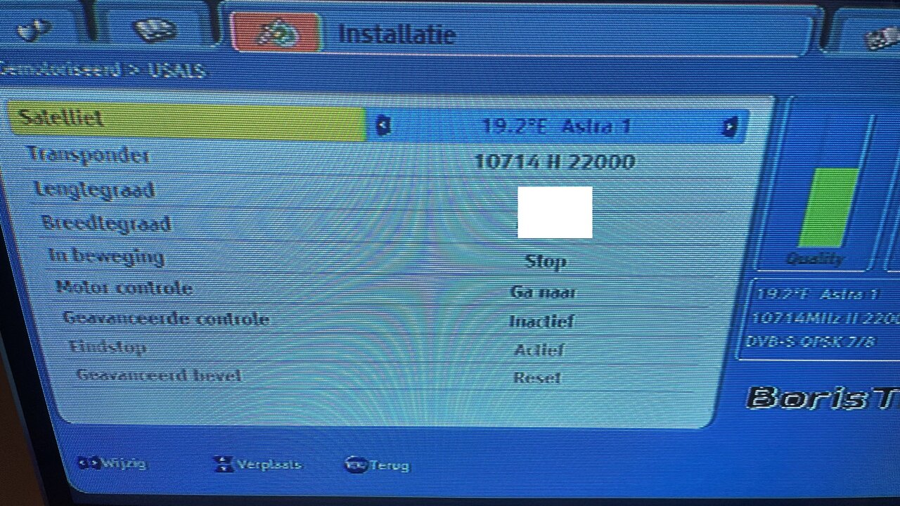

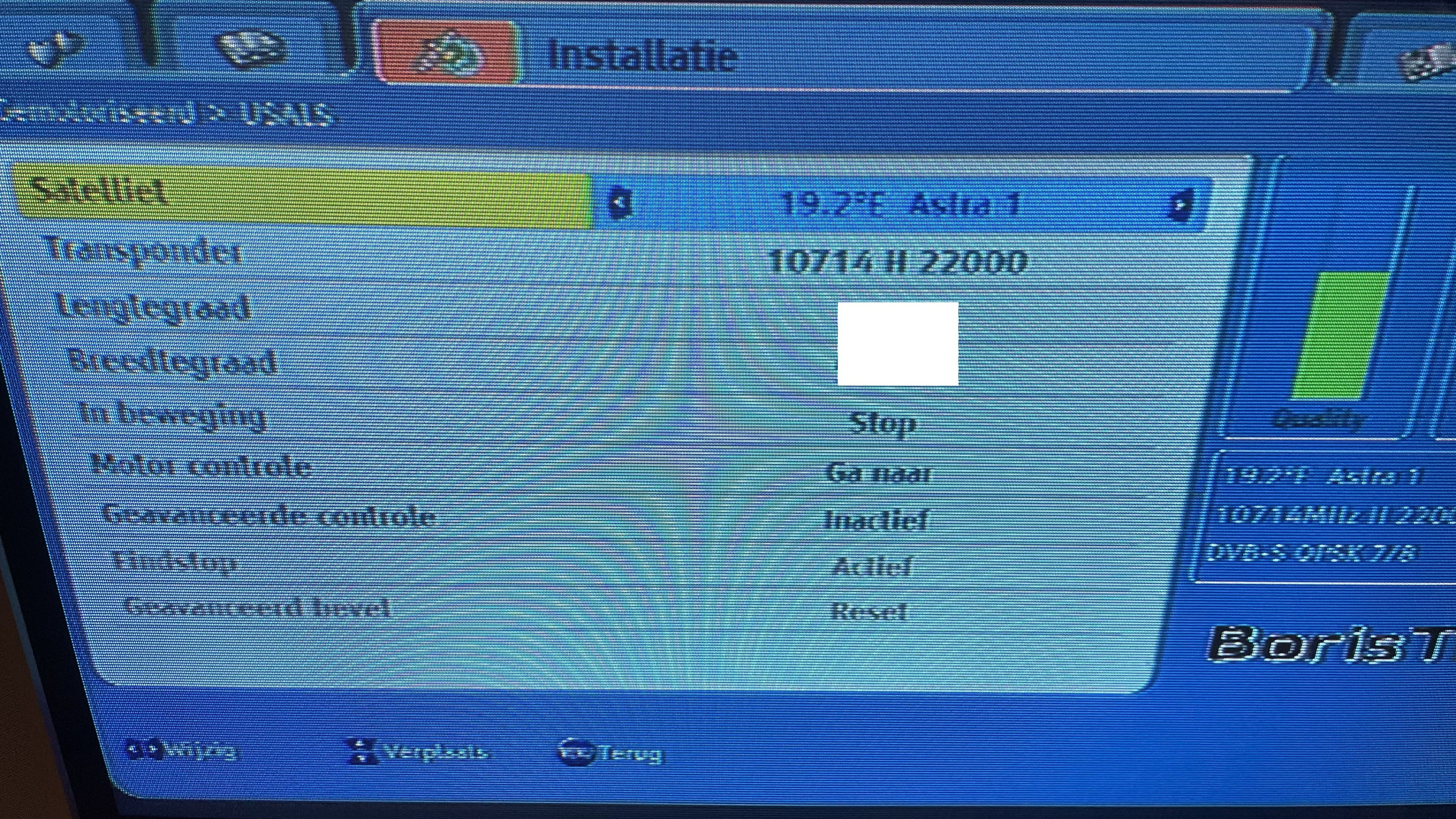

JonasRT Geplaatst: 14 januari 2022 Auteur Geplaatst: 14 januari 2022 Hallo, Bedankt voor jullie reactie's, de lengte en breedtegraad heb ik reeds opgezocht en keurig ingegeven. (Echter kan ik de coordinaten maar tot op 1 cijfer na de komma instellen waardoor ik precies al een halve kilometer verder woon...) Eerst had ik de schotel op Astra 1 (19.2) werkend (hier stond de schotel nog op maar laag signaal t.o.v. vorige ontvanger) dus wat proberen bij te stellen via "In beweging" kan ik naar west en naar oost maar dit doet echt raar. Eerst ging de schotel manueel een stukje naar oost en dan ging die automatisch terug naar zijn vorige positie (een stukje terug naar west), dan iets bepaald gedaan waardoor de schotel enorm ver bleef gaan en ik kon deze niet stoppen. Uiteindelijk de menu afgezet en de schotel stopte. Bon, hoe ik het denk op te lossen is door eerst de schotel met manuele bediening aan de motor (met behulp van satellite finder app) terug op Astra 1 te zetten. Alvast bedankt
trust Geplaatst: 14 januari 2022 Geplaatst: 14 januari 2022 (aangepast) Kun je bij "motor controle" in dat menu ook "Ga naar referentie" of "Ga naar 0" kiezen ? Doe dat eerst , dan reset de motor zich op pal zuid en vandaar Astra 19.2 kiezen Die transponder 10714 22000 is niet (herstel ) meer van astra 19.2 maar van Astra 28.5 (met een fec van 5/6) 14 januari 2022 aangepast door trust Het verschil tussen theorie en praktijk is mijn uitdaging . Octagon SF8008 4K Edision Primo IP S2 Dr.HD F16 1.8 m ChannelMaster Offset in tuin 53º E - 45º W Jaeger SMR 1224 Usals met 5 Lnb wisselaar 2x Ka - Ku - C band Lin / Circ 1.2 m Echostar Offset aan schuur 53º E 34.5 W Twoteck Twinrotor met 3 Lnb wisselaar Ku - Ku low - Ka
JonasRT Geplaatst: 14 januari 2022 Auteur Geplaatst: 14 januari 2022 (aangepast) Hallo, Neen, bij ‘ga naar’ kan ik enkel kiezen voor zuid of west… BVN had ik gisteren werkend (nog voor die foto) maar intussen is alles verpest… Edit: Ik meen mij te herinneren dat ik bij geavanceerde controle iets met nulpunt zag staan, zou eens moeten kijken! Alvast bedankt 14 januari 2022 aangepast door JonasRT

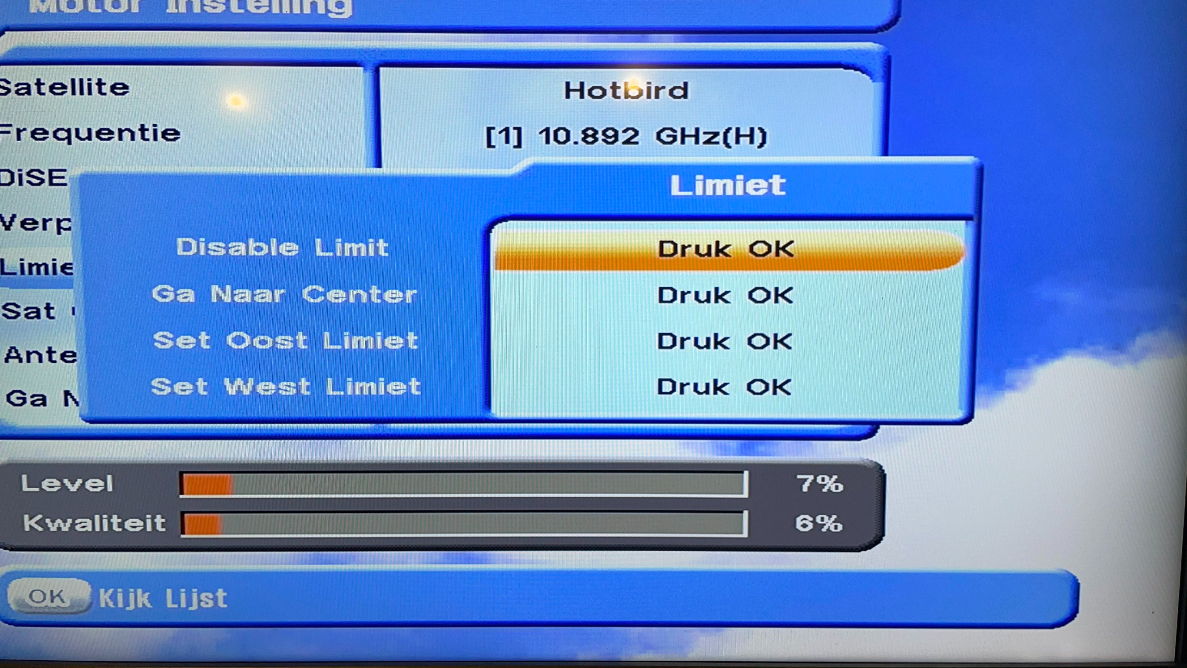

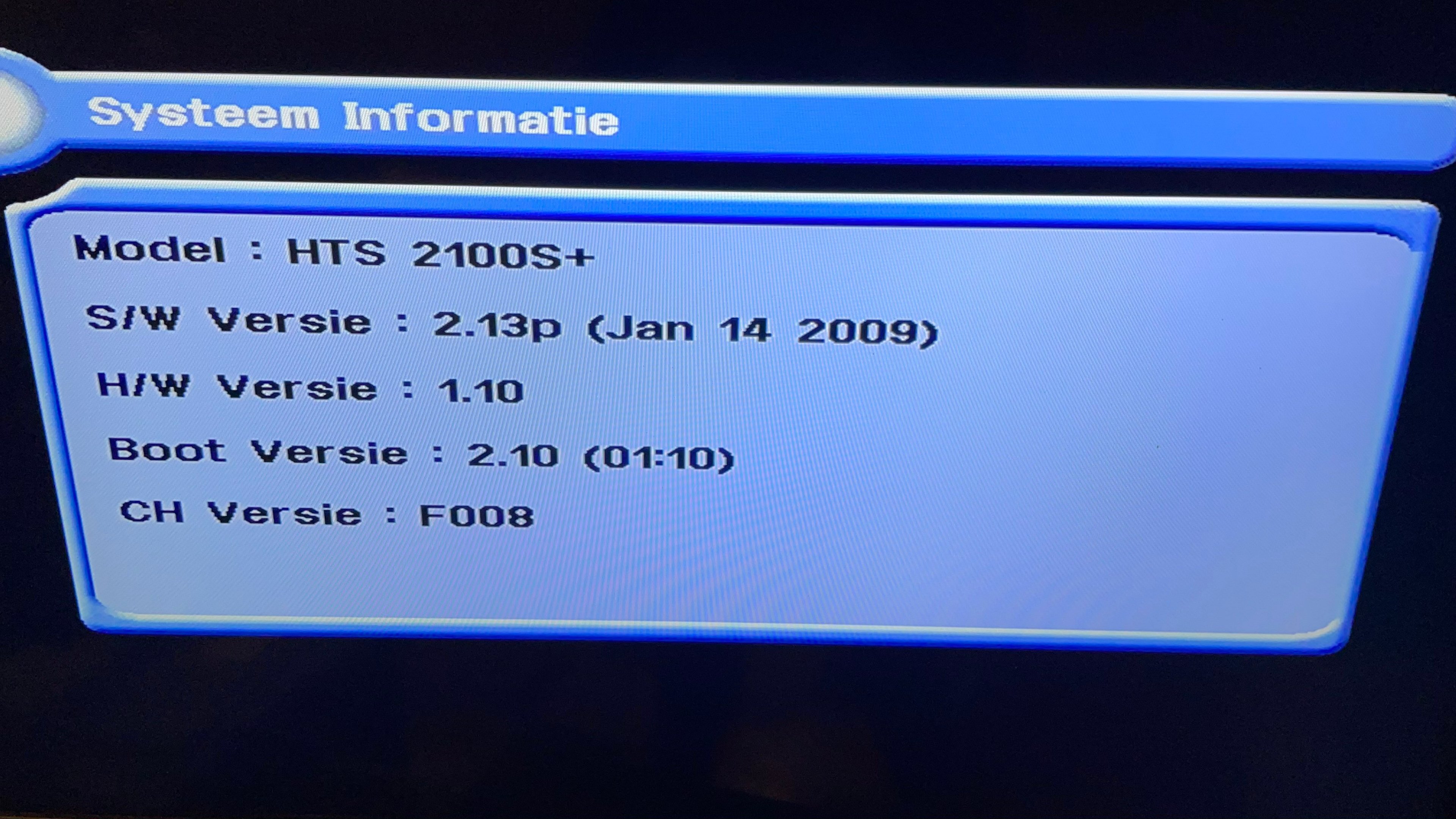

JonasRT Geplaatst: 15 januari 2022 Auteur Geplaatst: 15 januari 2022 (aangepast) Wel die MaxPlus ontvanger heb ik nu bij de hand en heb even gekeken (zie foto). Maar ga referentie zie ik inderdaad niet (ik zie wel ga naar center) en betwijfel mij dat dit er bij de Protek op stond... Maar ben momenteel niet bij de schotel bij... 15 januari 2022 aangepast door JonasRT
trust Geplaatst: 15 januari 2022 Geplaatst: 15 januari 2022 Center is het referentie punt , als je daar naar toe gaat reset de motor zich , en maakt een frisse start . wat is je lengtegraad ? Het verschil tussen theorie en praktijk is mijn uitdaging . Octagon SF8008 4K Edision Primo IP S2 Dr.HD F16 1.8 m ChannelMaster Offset in tuin 53º E - 45º W Jaeger SMR 1224 Usals met 5 Lnb wisselaar 2x Ka - Ku - C band Lin / Circ 1.2 m Echostar Offset aan schuur 53º E 34.5 W Twoteck Twinrotor met 3 Lnb wisselaar Ku - Ku low - Ka
JonasRT Geplaatst: 15 januari 2022 Auteur Geplaatst: 15 januari 2022 Wel ik had een vermoeden dat center er iets mee te maken had maar was niet zeker. Lengtegraad 4.02 E
trust Geplaatst: 16 januari 2022 Geplaatst: 16 januari 2022 OK , ik neem aan dat je de nieuwe lnb gemonteerd hebt , en als je met deze Maxplus de rotor wilt afstellen kunnen we als volgt verder gaan . Kies in motor instelling de sat op 4.9º oost , wss is die nog genaamd als Sirius of Astra 4a . Zet daar de motorinstelling op Usals Stel de Lat en Lon in en geef het commando Ga Naar Center ( motor control - OK - ga naar center ) Wacht tot de motor stilstaat . Als je nu helemaal onderin het menu op Ga Naar drukt , verdraait de motor iets naar het oosten ( ± het verschil tussen jouw Lon en die 4.9º) Voer in het menu Manueel Scan bij die sat 12.130 V 27.500 in en laat dat menu open staan , kun je de signaalbalk goed zien . Stond je schotel nog goed dan moet je signaal hebben mits bekabeling lnb e.d. in orde zijn , en de schotel recht voor de motor gemonteerd is . Zo niet dan niet meer via de ontvanger draaien maar de klemmen waar de motor mee aan de paal zitten iets lossen en de motor op de paal verdraaien . Over een verticale paal / steun ga ik het niet hebben , dat is vanzelfsprekend dat die naar beide zijden waterpas staat , toch ? Bij Lyngsat kun je zien welke zenders nog Dvb-s zijn , die zijn geel gemarkeerd . Om in wat verder oost en west te controleren gebruik ik ( mits er zicht op is) 42º oost en 30º west Op 42º oost zit 10.096 V 30.000 en op 30º zit 10.890 V 27.500 nog op Dvb-s Uiteraard al die satellieten op Usals instellen Het verschil tussen theorie en praktijk is mijn uitdaging . Octagon SF8008 4K Edision Primo IP S2 Dr.HD F16 1.8 m ChannelMaster Offset in tuin 53º E - 45º W Jaeger SMR 1224 Usals met 5 Lnb wisselaar 2x Ka - Ku - C band Lin / Circ 1.2 m Echostar Offset aan schuur 53º E 34.5 W Twoteck Twinrotor met 3 Lnb wisselaar Ku - Ku low - Ka
