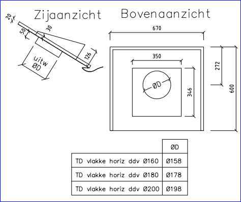

Con Geplaatst: 8 juni 2022 Geplaatst: 8 juni 2022 Zoek op; Thermoduct vlakke horizontale dakdoorvoer diameter 160 tbv hellend dak. Groet, Con. Gloeiende, gloeiende, een beetje humor moet kunnen, anders ga je maar ergens anders heen.. Sinds november 2024 gelukkig weer glasvezel via KPN. Internet/PC: modem/router Fritzbox en TP-Link accesspoint, switch (8), switch (4) PC: Intel Nuc i7 met W11. Laptop Thinkpad met W11 met 24H2. Asus Gigabyte Home Assistant, 20 Shelly's en 2 ESP-tjes en Zigbee.
RicardoBelli Geplaatst: 9 juni 2022 Auteur Geplaatst: 9 juni 2022 Wederom bedankt voor uw reactie Con , ze zijn wel prijzig en je moet dan nog 45 ° bochten gebruiken .en de hart op hart afstand komt dan niet meer overeen met de hart afstand van het apparaat .mvg Ricardo
Con Geplaatst: 9 juni 2022 Geplaatst: 9 juni 2022 Dat klopt maar je kunt dat oplossen met 2 korte flexibele thermisch geïsoleerde slangen om alleen het verschil te compenseren. Het moeten wel slangen zijn met een stalen spiraal. Let op, deze slangen niet gebruiken bij muurafvoeren!!! Groet, Con. Gloeiende, gloeiende, een beetje humor moet kunnen, anders ga je maar ergens anders heen.. Sinds november 2024 gelukkig weer glasvezel via KPN. Internet/PC: modem/router Fritzbox en TP-Link accesspoint, switch (8), switch (4) PC: Intel Nuc i7 met W11. Laptop Thinkpad met W11 met 24H2. Asus Gigabyte Home Assistant, 20 Shelly's en 2 ESP-tjes en Zigbee.

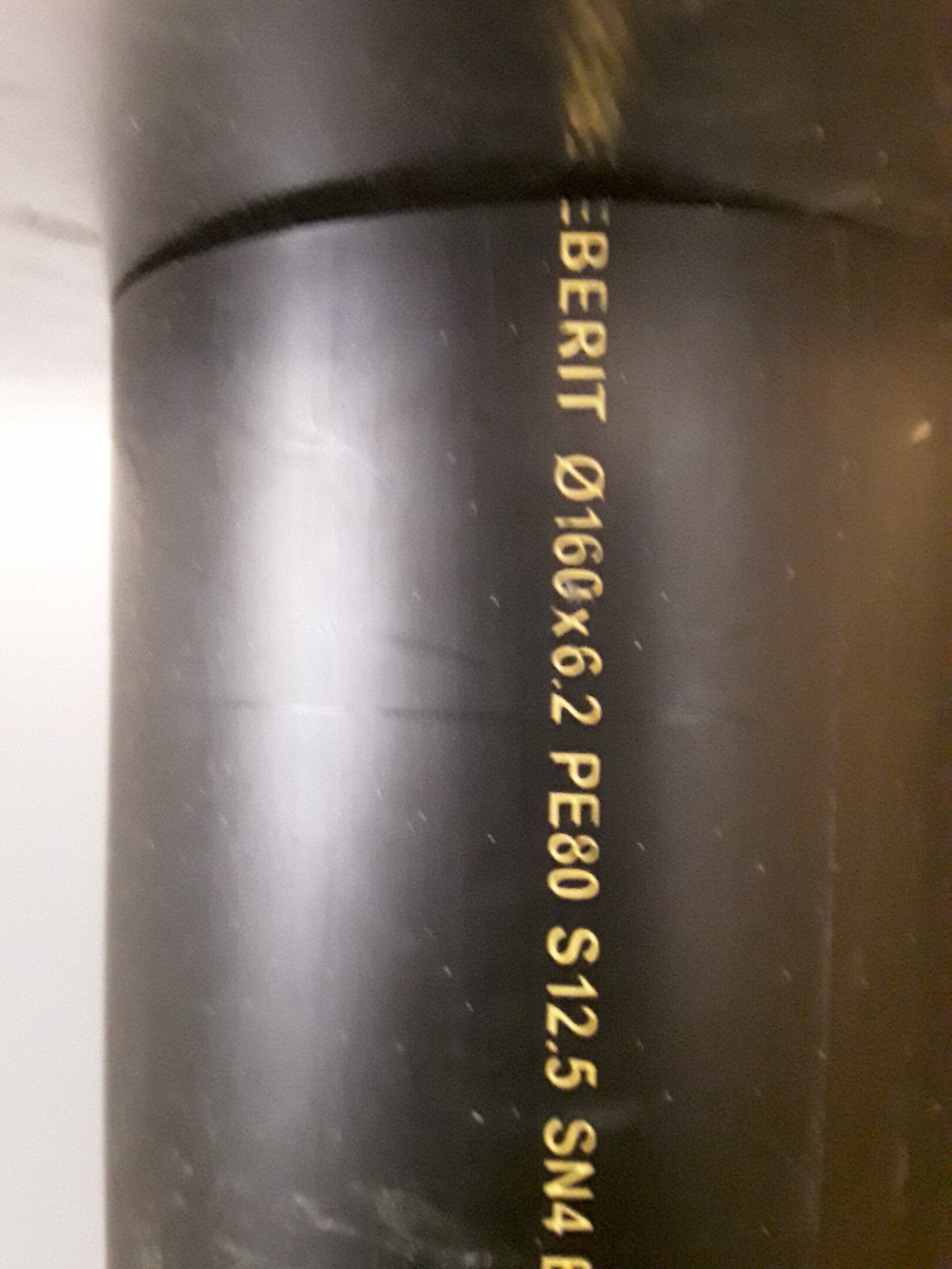

Con Geplaatst: 12 juni 2022 Geplaatst: 12 juni 2022 6 uren geleden, RicardoBelli zei: Deze bedoel ik.mvg Ricardo Niet doen is mijn advies. PE van Geberit kun je alleen maar spiegellassen of gebruik maken van elektrolasmoffen. En dat is maar voor weinigen weggelegd. Daarnaast heeft aerfoam een duidelijk hogere isolatiewaarde en in de winter voorkom je dan condensproblemen en werkt strak. En aerfoam is ook goedkoper dan PE van Geberit. Groet, Con. Gloeiende, gloeiende, een beetje humor moet kunnen, anders ga je maar ergens anders heen.. Sinds november 2024 gelukkig weer glasvezel via KPN. Internet/PC: modem/router Fritzbox en TP-Link accesspoint, switch (8), switch (4) PC: Intel Nuc i7 met W11. Laptop Thinkpad met W11 met 24H2. Asus Gigabyte Home Assistant, 20 Shelly's en 2 ESP-tjes en Zigbee.
RicardoBelli Geplaatst: 12 juni 2022 Auteur Geplaatst: 12 juni 2022 (aangepast) Dat spiegellassen stelt niks voor werk zelf ook in de installatietechniek doe dit al vanaf 1988 .maar dat kun jij ook niet weten . Aerfoam gebruiken ze ook bij wtw units dacht ik wel mooi licht spul mvg Ricardo 12 juni 2022 aangepast door RicardoBelli Typ fout
RicardoBelli Geplaatst: 12 juni 2022 Auteur Geplaatst: 12 juni 2022 (aangepast) 14 minuten geleden, RicardoBelli zei: 12 juni 2022 aangepast door RicardoBelli
Con Geplaatst: 12 juni 2022 Geplaatst: 12 juni 2022 3 uren geleden, RicardoBelli zei: Dat spiegellassen stelt niks voor werk zelf ook in de installatietechniek doe dit al vanaf 1988 .maar dat kun jij ook niet weten . Aerfoam gebruiken ze ook bij wtw units dacht ik wel mooi licht spul mvg Ricardo Spiegellassen van pe 160mm is voor 99,9999% van de mensen hier niet weggelegd. Groet, Con. Gloeiende, gloeiende, een beetje humor moet kunnen, anders ga je maar ergens anders heen.. Sinds november 2024 gelukkig weer glasvezel via KPN. Internet/PC: modem/router Fritzbox en TP-Link accesspoint, switch (8), switch (4) PC: Intel Nuc i7 met W11. Laptop Thinkpad met W11 met 24H2. Asus Gigabyte Home Assistant, 20 Shelly's en 2 ESP-tjes en Zigbee.
RicardoBelli Geplaatst: 13 juni 2022 Auteur Geplaatst: 13 juni 2022 De grootste maat die ik heb gespiegellast is 315 ° rond .dat vond ik wel spannend. Mvg Ricardo
