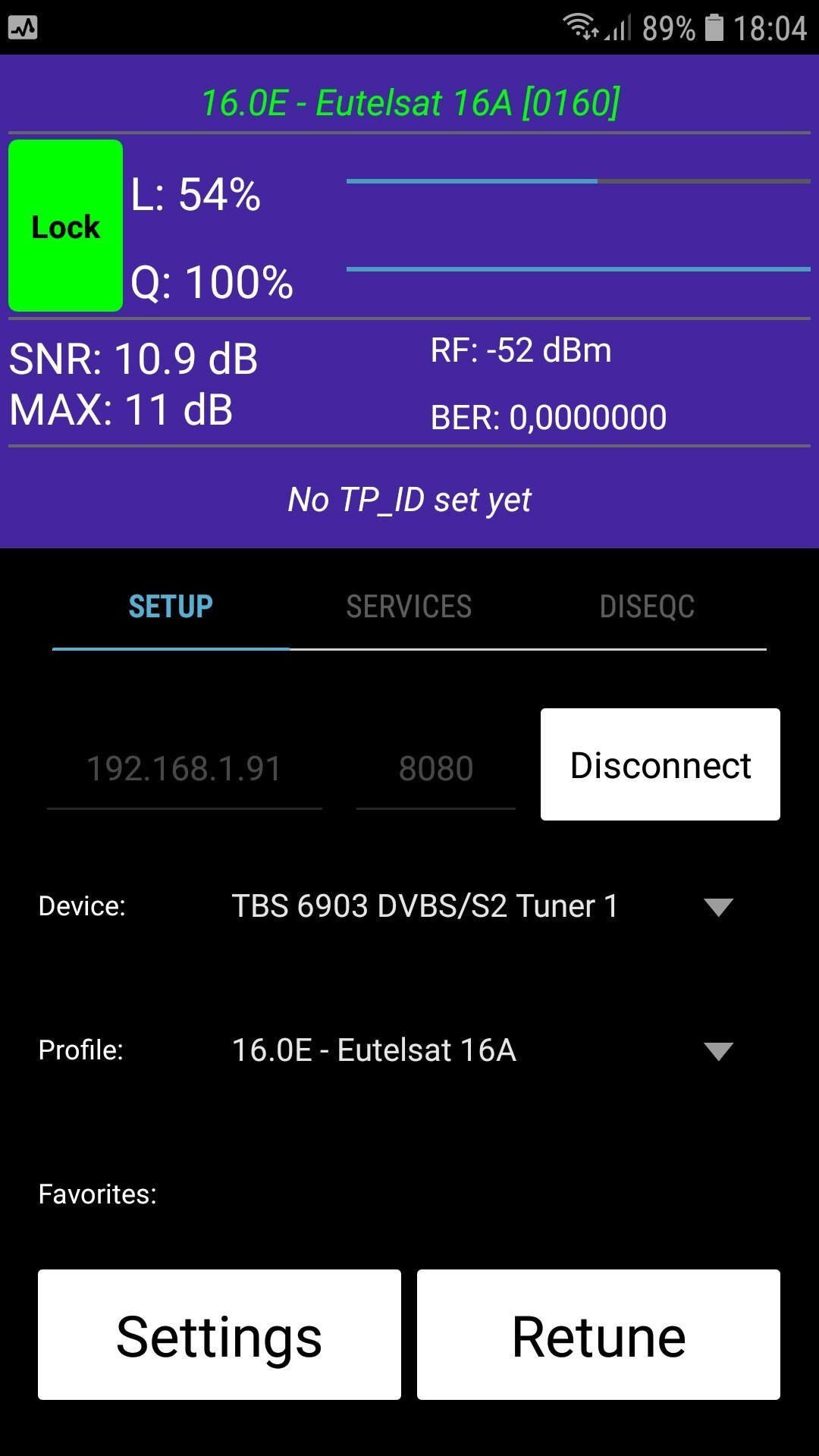

Zilverhippie Geplaatst: 10 juli 2022 Geplaatst: 10 juli 2022 In dat geval kun je het best EBSpro Mobile gebruiken in combinatie met EBSpro: https://ebspro.net/ebspro-mobile-for-android/

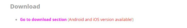

GuidoHen Geplaatst: 10 juli 2022 Auteur Geplaatst: 10 juli 2022 Helaas niet beschikbaar voor iOS. maar een tafel met laptop naast de schotel is geen probleem. De schotel komt op 1 meter hoogte. Ik neem aan dat het mogelijk is om een zenderlijst in EBSpro te importeren. Maar dan? Met een toets de motor naar oost en west draaien? Dus handmatig draaien en op die manier uitrichten? Na het uitrichten de correcte posities in de software programmeren?

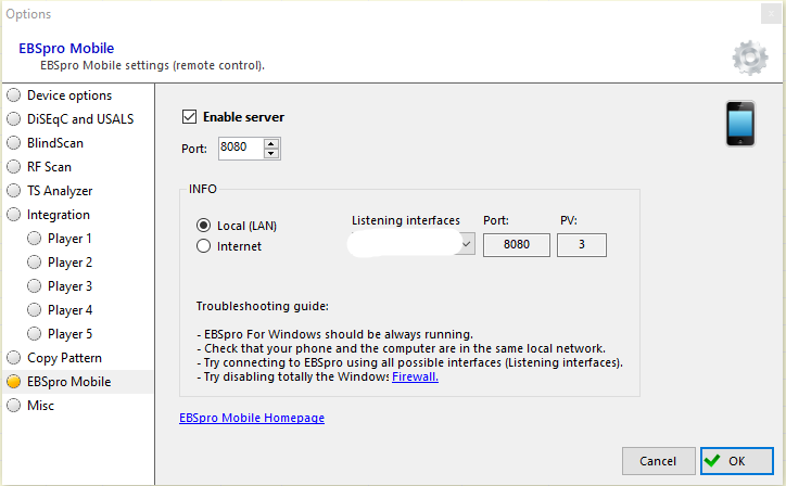

Zilverhippie Geplaatst: 11 juli 2022 Geplaatst: 11 juli 2022 10 uren geleden, GuidoHen zei: Helaas niet beschikbaar voor iOS. Heb je de info op de pagina die ik je doorstuurde goed bekeken? Helaas kan ik de iOS-versie niet voor jou testen want ik heb geen iPhone. 10 uren geleden, GuidoHen zei: Na het uitrichten de correcte posities in de software programmeren? Maak vóór het uitrichten al minstens 3 nieuwe "satellite Profiles" aan in EBSPro (oost- zuid- en westelijke satelliet). Dit zit onder de File-tab. Gekende satellieten zitten al in een database in de software. Bij het aanmaken van een "New Sattellite Profile" kun je uit die database via een dropdown menu een satelliet kiezen. Onder "DiSEqC Macro" selecteer je USALS. Alle satellietposities zijn al voorgeprogrammeerd, maar vergeet bij de opties onder "DiSEqC and USALS" niet om jouw positie in te geven. In EBSPro Mobile zie je nadien de door jou aangemaakte satellieten waaruit je kunt selecteren en kun je onder SatFeeds een transponder kiezen om op te tunen. Kies eerst voor een sterke transponder waarvan je zeker bent dat die bij jou goed te ontvangen is. Later kun je finetunen op zwakkere signalen. 10 uren geleden, GuidoHen zei: Met een toets de motor naar oost en west draaien? Dus handmatig draaien en op die manier uitrichten? Zowel in EBSPro (server) als EBSPro Mobile (client) heb je een sectie waar je de motor stapsgewijs kan draaien zodat je weet in welke richting de azimuth van het motorblok op de mast nog moet bijgesteld worden. Installeer de software gewoon en probeer het uit. Veel vragen zullen zich op die manier zelf oplossen en bijkomende vragen kunnen hier op het forum wel een oplossing vinden. Succes.
