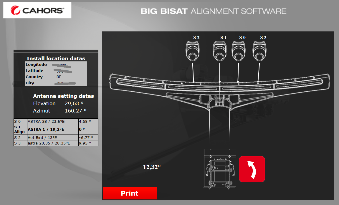

Visiosat Cahors Big Bisat op 4 satellieten (3 Astra's en Hotbird).
Heb nieuwe lnb's geïnstalleerd. Disecq en kabels ook geplaatst. Schotel is aan de muur geïnstalleerd (op een plat dak).
Rest van kabels zijn getrokken. Er moet slechts 1 F-connector nieuw op een coax geplaatst worden.
De installatie zou uitgericht moeten worden. Ik zie dat het online programma van Cahors om uit te richten niet meer beschikbaar is. 😞
Is er iemand soms een installateur die de installatie precies kan komen afstellen (omgeving Kortrijk) ?
Of misschien kan iemand mij de juiste afstanden, tilt en helling geven.
