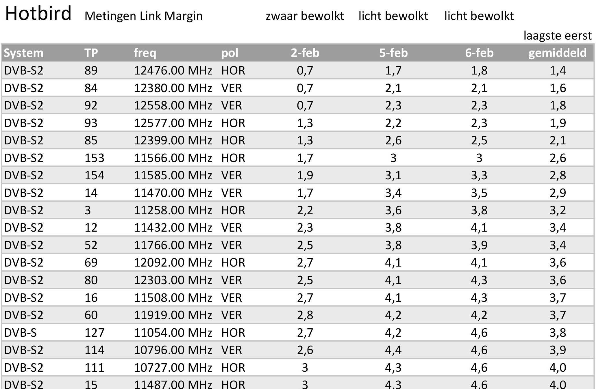

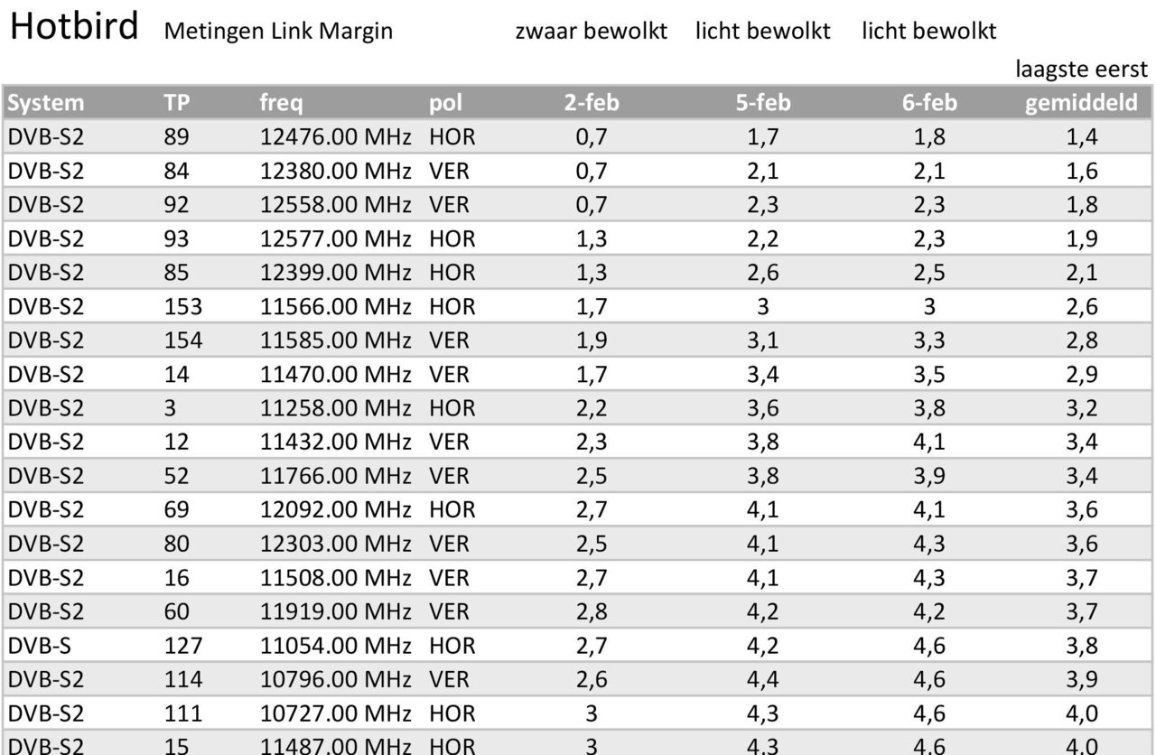

Populair bericht Old Satterhand Geplaatst: 15 februari 2023 Populair bericht Geplaatst: 15 februari 2023 Omdat een eerdere post met dit onderwerp door een blunder van de webmaster is verdwenen, plaats ik hier een geupdate versie. Het is bedoeld voor schotelaars die een krappe schotel hebben. kleiner dan 80 cm, b.v. de vermaarde Multytenne van Technisat. Door te checken of de ontvangst van de vermeldde transponders/zenders mogelijk is, kan worden beoordeeld of de schotel correct staat ingesteld. Het is geen opgave van transponders met een lage MER of S/N ratio. Die gebruik je bij voorkeur om de schotel/LNB maximaal af te stellen. Daar loopt al een topic over. Astra 1 De transponder met de laagste regenreserve is op dit moment transponder 12699V SR 23500 FEC 3/4 8PSK Dit is een vrij nieuwe transponder met 4 muziekkanalen. Nog niet te vinden in de CDN lijst. LM 5,8 Astra 2 Een van de transponders met de laagste regenreserve is op dit moment transponder 11038V SR 22000 FEC 5/6 DVB-S QPSK Hierop staat o.a. HGTV (390 in de lijst) LM 6,9 (varieert) Astra 3 Een van de transponders met de laagste regenreserve is op dit moment transponder 11914H SR 30000 FEC 3/4 8PSK Dit is een M-Sat transponder met o.a. RTS Svet (247) LM 6,3 Hotbird Hierop staan een groot aantal transponders met zeer lage regenreserves. Dat komt omdat de Hotbird, in Nederland althans, slechter te ontvangen is *). Bij mij staat die niet in focus van de schotel en ook nog eens te laag. En dat geldt voor de meeste schotels met meerdere LNB's! Daar komt nog bij dat de italianen graag werken met een hoge symbolrate/FEC, om maar zoveel mogelijk programma's kwijt te kunnen op 1 transponder. Zie het lijstje. *) Dit is bekend bij de serieuze schotelaars, die regelmatig metingen doen van de veldsterkte. De veldsterkte komt al enige tijd niet meer overeen met de opgegeven EIRP van 53 dBW. Wellicht komt dat door power problemen met de satellieten, die binnenkort vervangen gaan worden. S.v.p hierop alleen reageren als je daadwerkelijk metingen van de veldsterkte hebt gedaan. Googelen kan ik ook. En dit is natuurlijk maar een momentopname, zie de data op de meting. De situatie veranderd met de dag, maar dit is een goed uitgangspunt. 2 3
