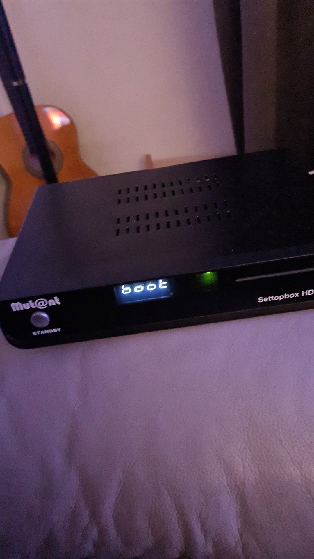

wie kan me helpen om mutant 1265 te ontgrendelen Ik heb geprobeerd om te reflecteren, maar het werkt niet Bedankt

Gewoon vanaf scratch flashen en dan zal het weer gewoon doen
1) stroom er af
2)Usb stick (met de juiste file er in) in een van de achter usb poort er in doen
3)Stroom er op zetten
4) als  je de melding ''Usb''op de display krijgt op ""standby''knop drukken,en de firmware wordt geflascht
5) als het flashen geslaagd is zal het rode  led lampje uitgaan en de ontvanger rebooten

4 uren geleden, usefullaliman zei:
Dan zal je dit punt nog eens moeten bekijken.
Je zou een probleem kunnen hebben met je file of je USB stick.
Wat is eigenlijk de reden van je boot probleem, is er iets gebeurd waardoor je ontvanger niet meer werkt?

wat is er gebeurd dat het opstarten niet voltooit Ik heb geprobeerd een nieuwe firmware te plaatsen, maar deze accepteert  niet.
misschien iets anders om het te laten werken?

Tot zover aangesloten, koppel alle HDMI en antenne kabels los, verwijder eventueel een CI module en koppel de eventuele Harddisc los.
Download de software opnieuw en installeer die opnieuw op je USB stick.
Gebruik eventueel een andere versie software voor deze ontvanger, gebruik je OpenPli?
Probeer het dan nog eens opnieuw.

Je antwoord is voor mij gissen.
Je kan niet zo maar willekeurig software pakken en die proberen te installeren.
Dus nogmaals de vraag welke software en versie je probeert te installeren.

Ik geef het op, "verschillende" is nietszeggend.

Deze Mutant heeft  geen CI module ingang.,alleen maar een kaartlezer.

als je (per ongeluk)tijdens het flashen de procudere onderbreekt,lijkt het mij dat het niks uitmaakt,heb het zelf ondervonden tijdens flashen van tal van ontvangers , tijdens flashen onderbroken,en weer opnieuw geflasht,ging gewoon weer vrolijk verder,want de bootsector is beveiligt(wordt apart weg geschreven)
Probeer eens anders in de map HD1265 het bestandje ''noforce''te renamen naar''force'' dan zal die geforceerd worden
Of je hebt misschien een voeding probleem? eventueel de hdd er af koppelen(als die er aan zit),nogmaals je moet wel de juiste img voor je ontvanger hebben,van een andere type zal zeker niet werken.
Als je eventueel niet te ver weg van omgeving Veenendaal woont mag je eventueel er mee langs komen(kan ik je er eventueel er mee helpen)
