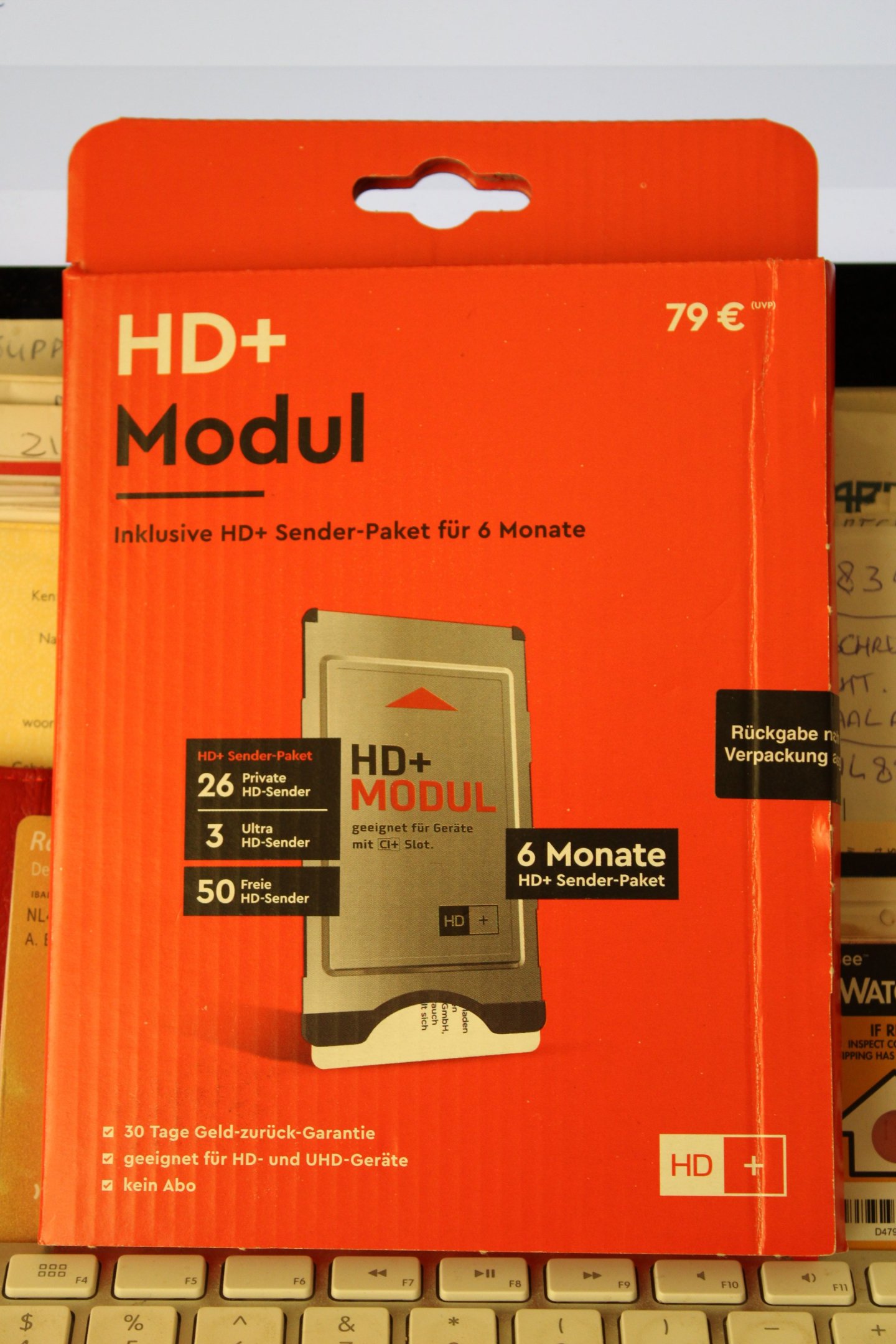

topkeepertje Geplaatst: 26 mei 2023 Geplaatst: 26 mei 2023 Ik krijg mijn nieuwe HD+ kaart met CI Module op mijn Xtrend ET 8000 niet werkend . Op YouTube kon ik niets vinden . Op mijn 8000 heb ik OpenPLI en Oscam .
Mimisiku Geplaatst: 26 mei 2023 Geplaatst: 26 mei 2023 Op de Xtrend heb je de CI module niet nodig… Gewoon een recente OScam erop met uiteraard correcte oscam.server voor jouw type HD+ kaart. Als je een nieuwe kaart hebt is dit waarschijnlijk HD05 of HD04 (staat op de kaart). Afscheid….. Nog een paar maandjes te gaan…
topkeepertje Geplaatst: 26 mei 2023 Auteur Geplaatst: 26 mei 2023 Ik heb hem met CI Module zo gekocht en in mijn linker sleuf zit mijn Canal Digitaal kaart al . Als ik naar mijn zenderlijst ga en HD+ aanvink krijg ik geen BEELD . Ik moet hem waarschijnlijk op een of andere actieveren , maar hoe ? bvbd

Mimisiku Geplaatst: 26 mei 2023 Geplaatst: 26 mei 2023 En die module is echt CI+ dus er MOET eerst CI+ support ingebouwd worden in OpenPli.. Ik vrees dat er weer een AutoDesk sessie aankomt.. Afscheid….. Nog een paar maandjes te gaan…
topkeepertje Geplaatst: 26 mei 2023 Auteur Geplaatst: 26 mei 2023 14 minuten geleden, Mimisiku zei: En die module is echt CI+ dus er MOET eerst CI+ support ingebouwd worden in OpenPli.. Ik vrees dat er weer een AutoDesk sessie aankomt.. Het is een HD 05 kaartje , die heb ik nu onder mijn CD kaartje in de gleuf geplaatst dus zonder CI Module maar werkt ook niet .
