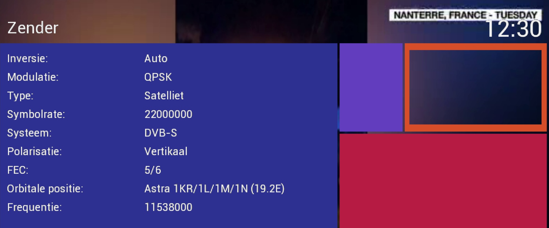

Satfeeds-DX Geplaatst: 28 juni 2023 Geplaatst: 28 juni 2023 De sr zie je aangeeft is niet juist. Het is 11538 V 22000 5/6 Edision Piccollo Benelux Edition en VU+ Zero 4K Cahors Big Bisat : 19,2°E, 23,5°E, 36°E, 39°E, 46°E, 52,5°E Triax 88 cm: 13°E, 1,9°E Triax 64 cm: 42°E Triax 78 cm: 8°W Maximum E-85: 28,2°E, 21,5°E, 16°E, 10°E, 5°E, 1°W, 5°W Maximum E-85: 14°W, 22°W, 30°W Visiosat 90 cm: basis 7°E die draaibaar is van 70,5°E tot 45°W DVBT-TNT DAB+
Mimisiku Geplaatst: 28 juni 2023 Auteur Geplaatst: 28 juni 2023 Je hebt gelijk… Fyptoutje mijnerzijds. Op de goede parameters ook geen ontvangst… Afscheid….. Nog een paar maandjes te gaan…

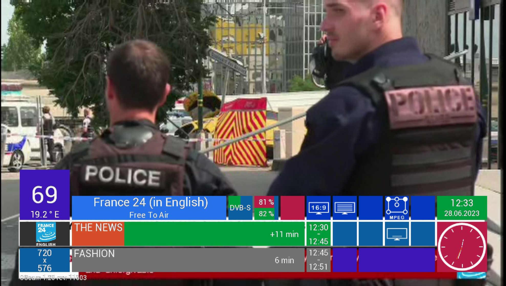

Mimisiku Geplaatst: 28 juni 2023 Auteur Geplaatst: 28 juni 2023 (aangepast) De EMP-Centauri staat er een beetje om bekend dat ie af en toe z’n knieën verdraaid. Ga hem even resetten en kijken of dat wat verbeterd…. Update: Na een reset van de EMP-Centauri weer beeld 28 juni 2023 aangepast door Mimisiku Afscheid….. Nog een paar maandjes te gaan…
ketupa Geplaatst: 28 juni 2023 Geplaatst: 28 juni 2023 Interessant. Ik gebruik Spaun ipv EMP Centauri, maar heb steeds meer hetzelfde probleem. Vraagje hoe reset je zo'n diseqc-switch?
Mimisiku Geplaatst: 28 juni 2023 Auteur Geplaatst: 28 juni 2023 Dat is merkgebonden. Meestal volstaat de ontvanger(s) volledig uit te zetten (dus niet standby). Dan de ‘OUT’ van de switch loskoppelen. Een paar minuten wachten en dan de ‘OUT’ kabel weer aansluiten. Daarna de ontvanger weer opstarten…. Afscheid….. Nog een paar maandjes te gaan…
