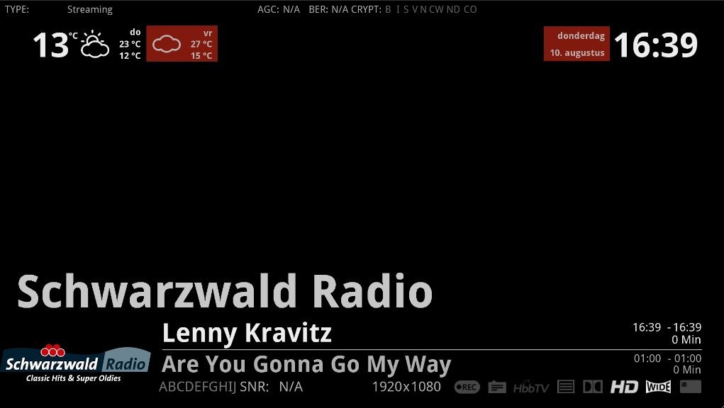

Dreeke Geplaatst: 10 augustus 2023 Geplaatst: 10 augustus 2023 https://edge69.streamonkey.net/fho-schwarzwaldradiolive/stream/mp3 Groet, André Gigablue UHD Quad 4K Pro (2x DVB-S2X + 2x DVB-C) - Cahors Big Bisat Werkbankhobby: Freely tv - Sky Stream - Viark box - Fire tv UK

tuin Geplaatst: 11 augustus 2023 Auteur Geplaatst: 11 augustus 2023 (aangepast) Super Dreeke !! Heb de URL gelijk gewijzigd in de lijst en ga het vanavond nog even checken !! Allen / Dreeke bedankt <> Tuin. 11 augustus 2023 aangepast door tuin
