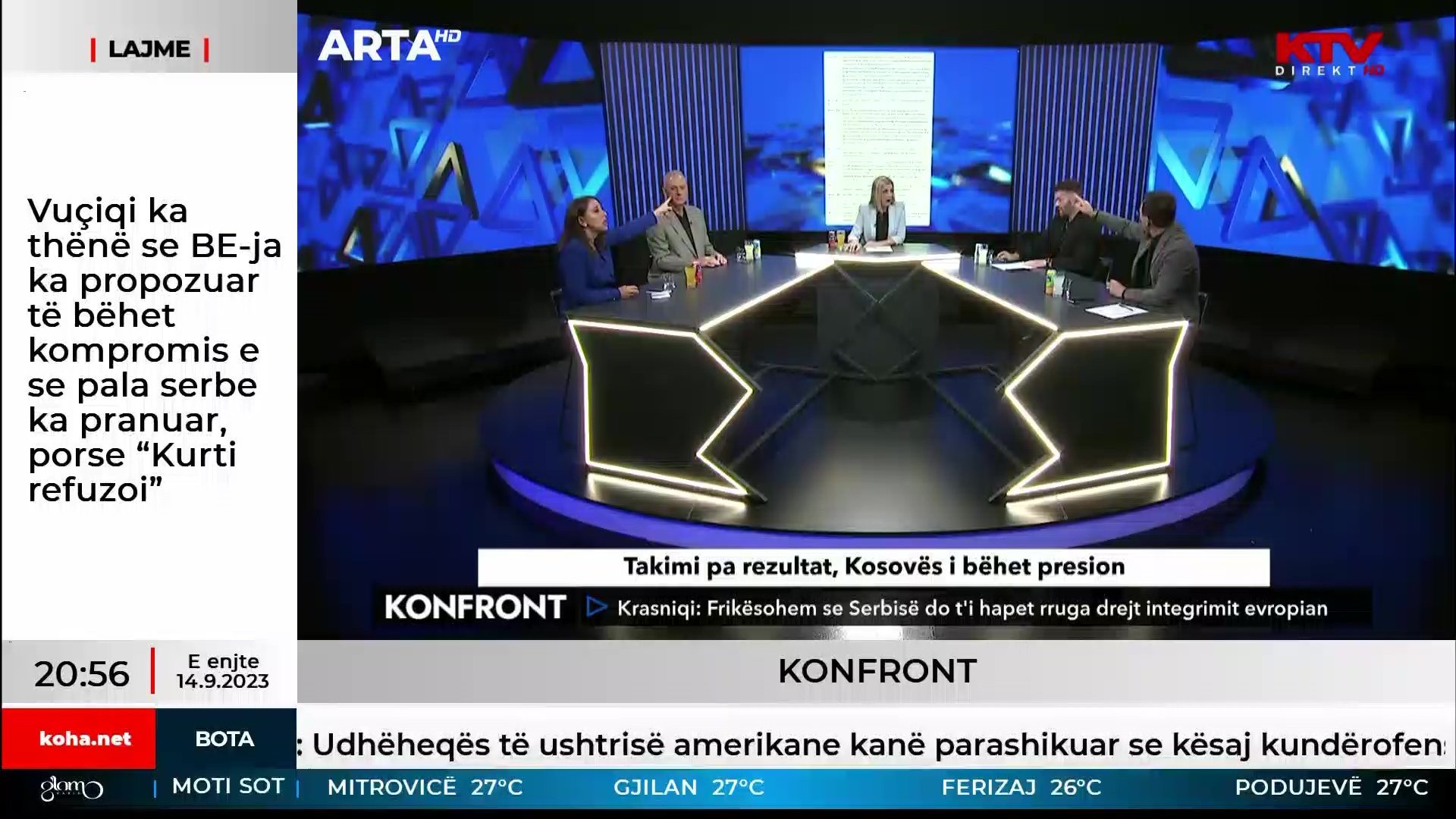

16°E 12537 V 13465 3/4  ID: Arta TV    momenteel FTA

Eutelsat 16A - 16,0° Oost:
"RTV21" is weer gecodeerd in Conax en Irdeto op 12.537 v 13.465 fec 3/4 DVB-S2 QPSK.
"Arta TV" zendt momenteel ongecodeerd uit op 12.537 v 13.465 fec 3/4 DVB-S2 QPSK
