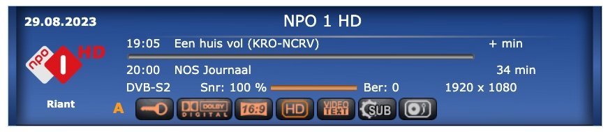

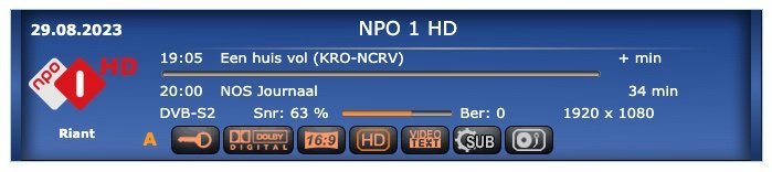

Zit er zoveel verschil in de ontvangers? Ik bedoel, ze zitten op dezelfde schotel, en hebben beiden een verschillend kwaliteit ontvangst 😮
Vu+ Zero 4k (dvb-s2x):
Formuler F3 (dvb-s2):
Dus waar zit het verschil hem in? Of is het gewoon het vooruitgang der techniek ?! 😄
Beide ontvangers zitten overigens beiden op dezelfde schotel, en op dezelfde Lnb aangesloten (tripple lnb van CD). 😉
Vu+ Zero 4k
Formuler F3

Ontvangers zijn geen meetinstrumenten, ze geven een relatieve ontvangststerkte weer, bepaald door een formule in de software.
Je kan pas een vergelijking maken wanneer je de tuners verwisselt tussen de verschillende ontvangers.
Met een DVB-S2X ontvanger kan je de informatie van multi stream transponders ontvangen.

Dat zegt me dus niet zoveel, dus die getalletjes kun je gewoon naast je neer leggen en negeren? 😐
Nah, dit viel me gewoon op, en vroeg het me af 🙂

Die ontvangers zijn niet geijkt, het zijn relatieve waarden.

Ja, oke .. Maar ergens geven ze je toch wel een idee van hoe de ontvangst ervoor staat lijkt me ?!

Nee, niet echt.
Ik heb met 45% signaalsterkte nog prima beeld.

Ja, dat viel mij ook al op. Op de Formuler F3 zijn er zenders bij die onder de 50% zitten en gewoon een goed beeld geven 🙂
Terwijl op die Vu+ gewoon praktisch alles op 100% ofzo staat 😉

DVB-S2 en DVB-S2X zijn verschillende normen, dat is geen multistream want dat werkt ook met DVB-S2.  Met DVB-S2X kun je hogere modulatie scherma's aan. Maar dat is voor normale DVB-S2 signalen helemaal niet relevent.
https://en.wikipedia.org/wiki/DVB-S2X
En die signaal waardes in procenten heb je niet zoveel aan vrees ik. Dat verschilt per ontvanger. Het is beter om te kijken of de C/N waarde ergens kunt vinden. Dat kun je redelijk vergelijken.
