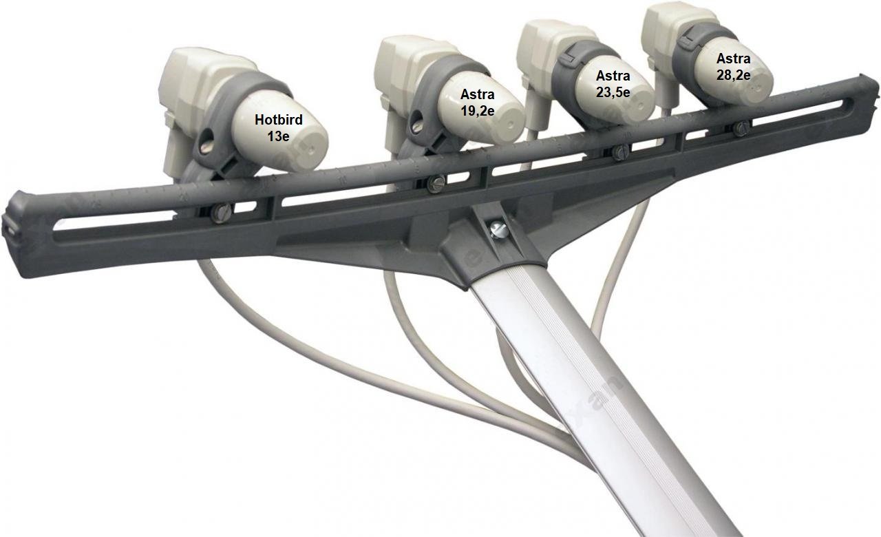

Sprietje Geplaatst: 10 september 2023 Geplaatst: 10 september 2023 (aangepast) Ja, dit is alleen maar een afbeelding van de volgorde. De afstanden heb ik gegeven met de waardes op de rail (klik op de afbeelding voor een groter beeld). 10 september 2023 aangepast door Sprietje

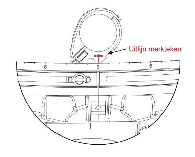

Sprietje Geplaatst: 10 september 2023 Geplaatst: 10 september 2023 Ik neem aan dat je het uitlijn-merkteken gebruikt.
Blackdragonfly Geplaatst: 10 september 2023 Auteur Geplaatst: 10 september 2023 Ja klopt, die heb ik gebruikt
