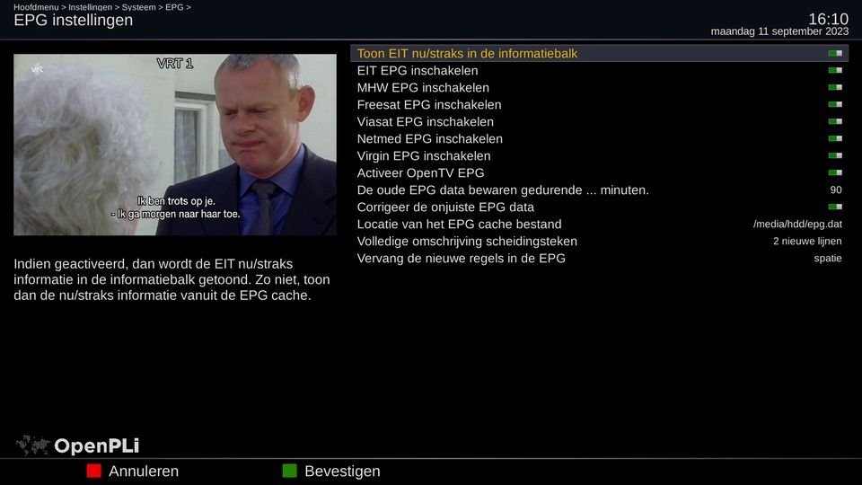

on1bes Geplaatst: 11 september 2023 Auteur Geplaatst: 11 september 2023 Dit is alles wat ik heb van EPG instellingen. Lijkt bijna hetzelfde als wat in mijn oeroude DM800 staat. Maar het maakt niet veel uit of er nu weinig of veel schakelaars aan staan. Enkel bij Eclips komt er maar voor 1 à 2 dagen EPG binnen. En dat is te weinig om een week te programmeren. Raar is dat op dezelfde transponder (b.v. Nat Geo) WEL een hele week binnenkomt. Ik zal nog eens kijken of CrossEPG en Epgimporter in de feed staat. Of er iets verkeerd staat in de afbeelding hieronder, weet ik niet. Ken die instellingen niet zo goed. Visiosat met 4 duo LNB's - 13*E - 19,2*E - 23,5*E - 28,2*E 1x VU+ Solo2 met Openpli 9.0 met laatste updates 1x (oude) Dreambox DM800 HD PVR met OpenPli 4.0 MastaG
