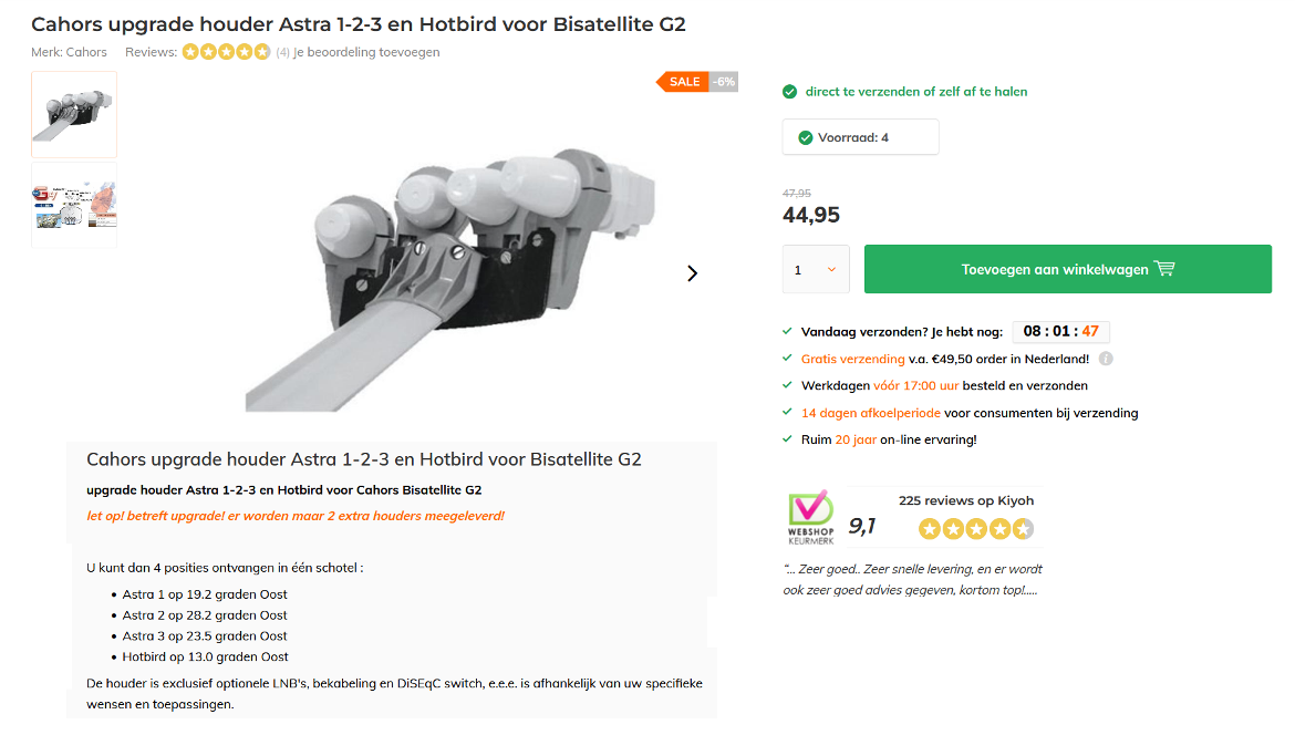

eboelens Geplaatst: 14 september 2023 Geplaatst: 14 september 2023 Beste mijn schoonvader amuseert zich: heeft momenteel 1 standaard 60cm met quad 3lnb v tvv (welke denk ik niet meer bestaat in de winkel) en we hebben ook nog een bisat schotel van Cahors (zo ovaal) met een steun v 3 lnb's (de 3 astras) . We hebben ook nog switch met 4 ingangen liggen Hij wil nu perse de bisat schotel in dienst nemen dus hebben we 3lnbs nodig , welke neem ik daarvoor aub ? er us zoveel keuze kan je gewoon aangeven wat standaard en vlot verkrijgbaar is. De andere standaard schotel van 60cm met de quad3lnb van tvv zou hij naar de hotbird willen richten. De vraag is eigenlijk of we de quad3lnb v tvv (voor hotbird) op de switch kunnen aansluiten samen met de 3 lnbs van de cahors
Sprietje Geplaatst: 14 september 2023 Geplaatst: 14 september 2023 (aangepast) Beste eboelens Een triple-lnb aansluiten op een diseqc-switch kan niet zo maar, dan zitten er 2 diseqc-switches achter elkaar. Dan kun je beter voor €12,- een enkele lnb aanschaffen, dan gaat het wel. Maar is dat geen gedoe met 2 schotels? Waarom schaft hij geen andere plaat aan voor de Cahors schotel waar 4 lnb's op geplaatst kunnen worden. Begrijp ik het goed dat hij maar 1 aansluiting hoeft te hebben? Dan heeft de triple-lnb quad dus 3 overbodige aansluitingen. 14 september 2023 aangepast door Sprietje

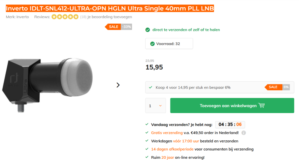

eboelens Geplaatst: 14 september 2023 Auteur Geplaatst: 14 september 2023 bedankt voor de tip, je mag geen reclame maken maar passen alle lnbs in die houder , die van relook is dat ok denk je ?
Sprietje Geplaatst: 14 september 2023 Geplaatst: 14 september 2023 (aangepast) Relook is een smalle lnb. Daarmee krijg je altijd meer signaalverlies als er regendruppels op de kop zitten. De beste lnb's die op die schotel passen zijn de Inverto Ultra PLL. Die hebben maar een kopdiameter van 48mm en hebben minder last van regendruppels. Regendruppels heb je niet alleen tijdens regen maar meestal ook nog uren daarna. Koop je voor € 14,95. Als hij die triple-lnb quad niet meer nodig heeft, kun je die verkopen. Omdat ze niet meer nieuw te koop zijn en er best wel vraag naar is, levert die nog wel wat op. 14 september 2023 aangepast door Sprietje 1
