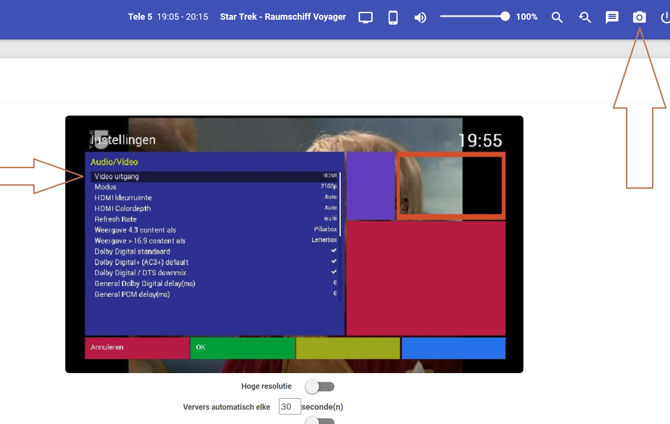

In de webinterface zit een screenshot mode, daarmee kan je foto's nemen van je scherm.
Op die manier kan je met je afstandsbediening in het menu komen en je resolutie opnieuw instellen.

Hallo ik wil julle bedanken voor het oplossen van mijn probleem.
Het is me gelukt om mijn ip te achterhalen en het is mij ook gelukt om in de web interface tekomen en daar heb ik eindelijk mijn setting kunnen terug zetten en Jawel hij doet het weer.
Dus hartelijk bedankt voor jullie tijd en hulp👊👍👏

Jij ook heel veel dank voor je tijd en advies want het is mij gelukt en zonder jullie was het mij nooit gelukt nogmaals bedankt 👏👍👊
Ja maar nu weet je nog steeds niet waarom je instellingen niet op 2160p kunnen, je hebt een 4K box en een 4K TV dus zou het moeten werken. Sluit die box is direct op de TV aan met een HDMI kabel en probeer het opnieuw.
