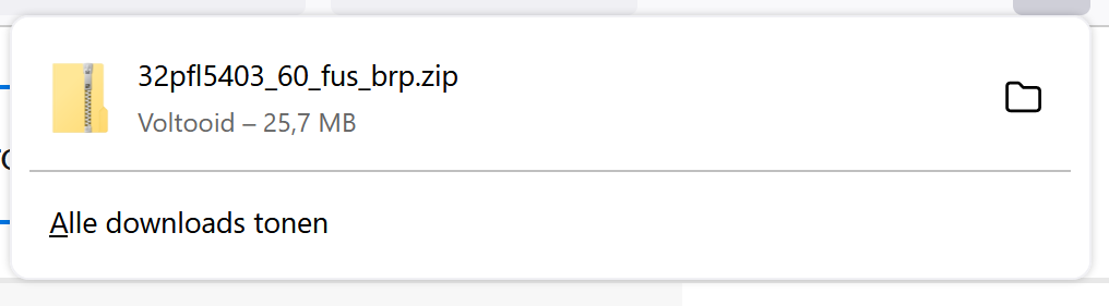

Om zeker te zijn even het bestand gedownload, het is nog steeds beschikbaar!
Op 2-10-2023 om 09:59, Steve zei:
Bestand uitpakken en op een usb stick zetten. dan de tv aanzetten.
